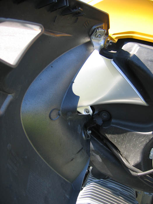

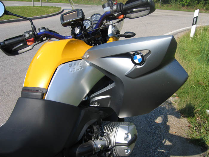

heute auf der Autobahn merkte ich einen Schlag ans Knie und sah das mein Seitendeckel sich gelöst hat. Meine Geschwindigkeit betrüg ungefähr 190Km/h. Ich schätze auf einen Schaden von ca. 600 Euro. Könnt Ihr mir sagen wer diesen Schaden jetzt tagen soll?? Ich hoffe das BMW so kulant sind und mir diesen Schade zahlt. :mad:

Das ist ja bescheiden. Wie alt ist Deine Maschine denn?
Vielleicht hatte sich ja die vordere Schraube rausvibriert? Oder hängt die Schraube mit dem Gewinde noch am Vorbau?
Würde ich auf alle Fälle über BMW versuchen. Wildschaden (Monsterfliege) bei der Versicherung glaubt Dir da ja keiner. ;)

wenn du erst kurz vorher zu Inspektion warst, wirst du evtl. den Schrauber dafür haftbar machen können. Ansonsten brauchst du dir keine weiteren Gedanken machen, sondern kannst den Schaden selber löhnen.
Wenn die Seitenteile richtig befestigt werden, kann normalerweise nichts passieren. Nur wenn die Befestigung luschig durchgeführt wurde, können sich die Seitenteile lösen.

Geh´ auf alle Fälle mal zu Deinem Händler. Ist zwar außerhalb der Garantie, aber Kulanz könnte da schon noch drin sein.

...kontrolliere auf einem Parkplatz/bei einem Händler fünf GSn, bei dreien ist das Seitenteil nicht richtig befestigt. Entweder vom Monteuer ... und noch häufiger vom Fahrer.
Durch die vielen bisher weggeflogenen Seitenteile und zusätzliche Sicherungen scheint die Quote besser zu werden.
Die Befestigung funktioniert sehr gut. BMW ist allerdings der Vorwurf zu machen, daß diese zu kompliziert konzipiert ist und sehr leicht "falsch" montiert werden kann.
Ob Garantie/Kulanz hängt vom örtlicher Händler ab.
Viel Erfolg.

wahr heute gleich bei BMW Service Zentrum Dingolfing und fragte ob die sowas schon mal gesehen haben. Sie meinten nur wenn die untere Halteschraube nicht richtig sitzt würde das Seitenteil bei schnelleren Geschwindigkeiten wegfliegen. "Eine tolle Antwort denke ich mir". Am Gelände standen noch einige neuere Maschinen die Baugleich der meinen sind, so und da wahren auch die Halteschraube beider Seitenteile gelöst. So jetzt geht alles über den Gebietsleiter der BMW aber der kommt nur alle viertel Jahr mal vorbei. Ich hoffe da geht was mit Kulanz. Kosten der drei defekten Teilen sind ca. 550 Euro ohne Montage und deverse klein Kram.
Ich halte euch auf dem Laufenden!!
...und eine richtige dazu.
Was erwartest Du? In 99% der Fälle liegt ein Montagefehler vor. Wie oben geschrieben, ist der einzige Vorwurf, den man BMW machen kann, daß diese "Schraube" sich in der Praxis was die Handhabung betrifft, nicht die Haltbarkeit und Stabilität, nicht bewährt hat.
Ein kundenfreundlicher Händler findet immer eine Lösung. Deiner scheint nicht dazuzugehören.
