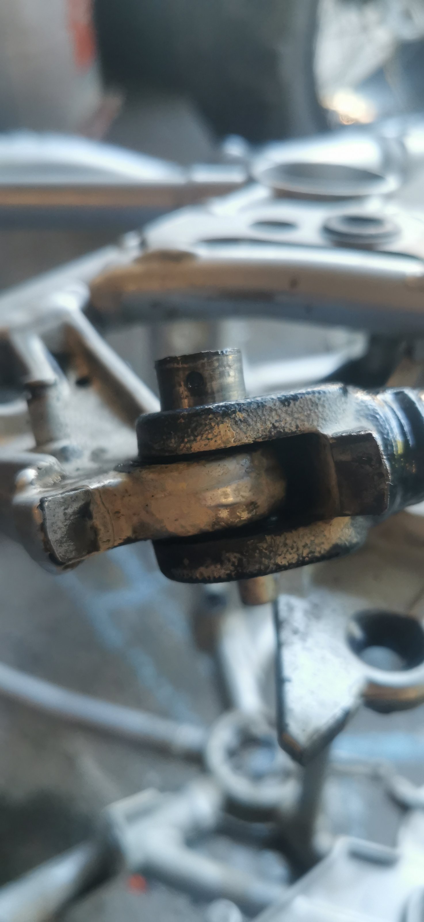

Mein Seitenständer hat zwischenzeitlich ein extremes Spiel, weshalb ich dem gerne zwei neue Bundbuchsen und eine neue Lagerbuchse spendieren würde.
Die Demontage der alten Buchse scheint nicht so einfach zu sein…
Kann es sein, dass ich die Buchse mit Gewalt von hinten (von der Seite mit dem Gewinde) heraustreiben muss?

Hallo hdo,
Habe es jetzt gelöst, nachdem ich das Ganze mit Bremsen reiniger sauber gemacht habe.
Du kannst die Buchse von Innen (Gewindeseite) mit einem Durschlag rausschlagen. Dann lässt sich der Ständer ganz leicht entfernen.
Hier noch ein Bild dazu.
Viele Grüße
Thomas

Hallo Thomas!
Besten Dank! Musste ziemlich „robust“ vorgehen, war ziemlich vergammelt und eingelaufen.
Lagerspiel ist jetzt mit neuen Buchsen nicht perfekt, aber immerhin besser als zuvor.
