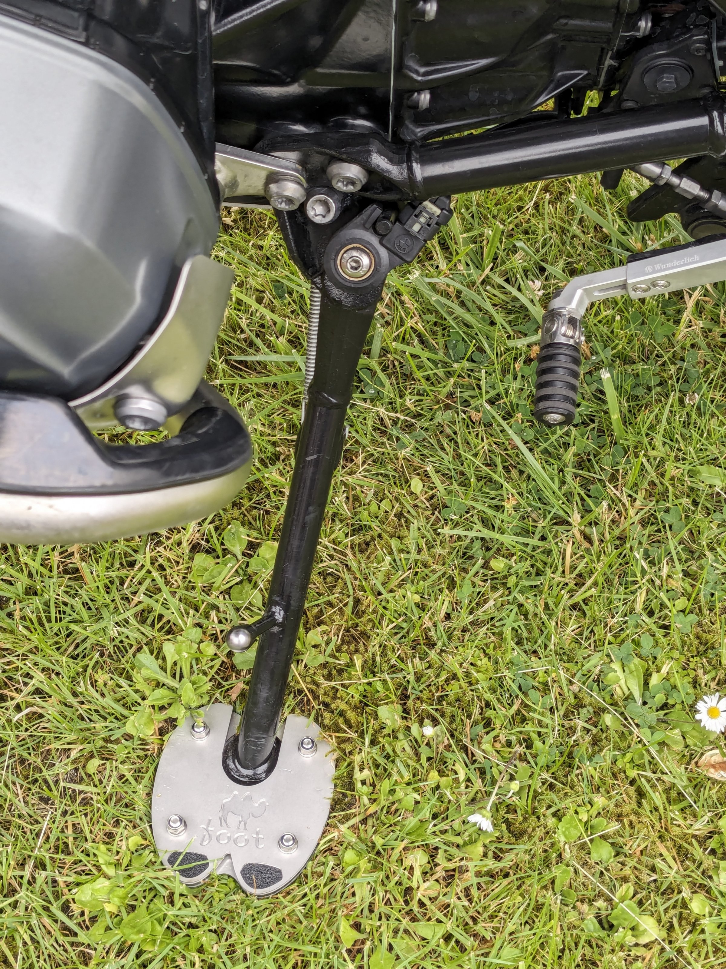

Wichtiger scheint mir hier zu sein, dass man eine Seitenständerunterlage dran baut. Bei meiner GS (MÜ) stand die schon ordentlich schräg mit entsprechender Mehrbelastung auf den Seitenständer. Ob das bei der LC auch so ist, kann ich nicht sagen. Wenn der Winkel stimmt, dürfte das aufsteigen mit ausgeklappten Seitenständer wohl noch akzeptabel sein. Ich mache es dennoch nicht. Egal ob zu zweit oder alleine / mit und ohne Gepäck. Zuerst steige ich auf, bringe das Motorrad in Mittellage und dann die Sozia.
habe ich an meinen Motorrädern, bis auf eine kleine, nur wenige Tage dauernde Ausnahme, noch nie genutzt. Immer wenn ich über den Seitenständer aufsteige, bei mir üblich, achte ich darauf, wo/wie dieser auf dem Boden steht. Überwiegend auf festem Untergrund - und damit überhaupt kein Problem.
Dass die Seitenständerunterlagen beliebt sind, ist mir bekannt. Wer sich damit sicherer fühlt, sollte diese montieren.

Mir ging es hier nicht um "Abstellen auf losem Untergrund" = einsinken. Bei meiner GS war der Seitenständer original für meinen Geschmack etwas zu kurz. Sie stand schon sehr schräg mit entsprechender Belastung auf den Seitenständer (auch auf Asphalt). Mit vollem Gepäck war schon ordentlich Bewegung in der Seitenständeraufnahme, was der Haltbarkeit wohl nicht so zuträglich ist. Insofern 2 Fliegen mit einer Klappe erschlagen. Steht jetzt deutlich aufrechter und schont die Aufnahme und sinkt auf losem Untergrund nicht mehr ein.
