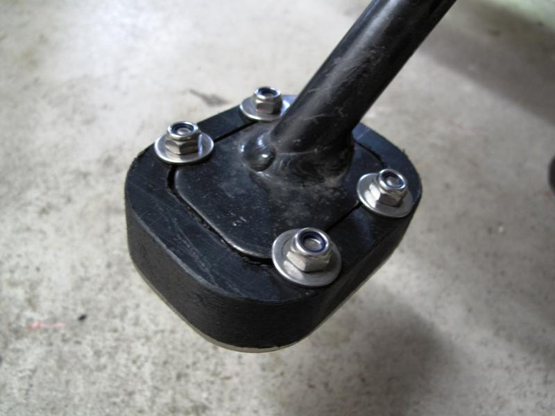

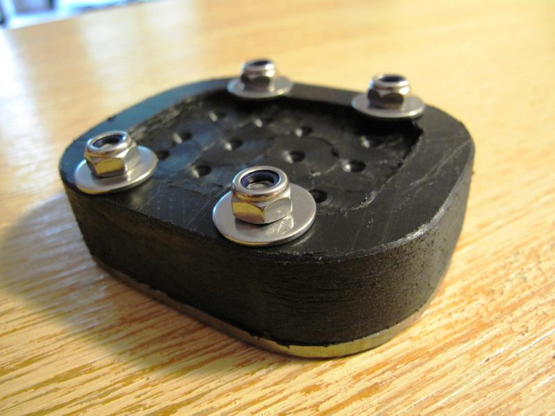

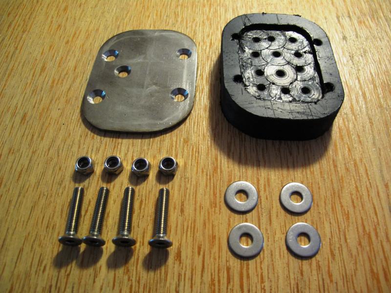

Habe mich bei meinem Entwurf vom Hornig-Ständerfuß inspirieren lassen.
Material:
20mm-PE-Platte mit einem "Rundum-10mm-Übermaß" und 3mm Einsenkung für die Originalplatte (vom Kumpel aus der Chemie)
3mm starkes V2A-Blech in gleicher Größe (aus eigenem Bestand - die 5. Bohrung war schon im Blech vorhanden und kann als "Gewichtstuning" angesehen werden ;) )
4 Senkkopfschrauben/Innensechskant mit selbstsichernden Muttern und U-Scheiben aus V2A
Kosten: 3,10 EUR :D
Die Q steht nun sicherer und vor allem nicht mehr so schräg. Das Maß stellt das Maximum an Breite und Höhe dar, da man sonst Kontakt zum Sammler riskiert oder durch das Zusatzgewicht die Zugkraft der Ständerfedern möglicherweise überfordert.
Außerdem wird es schwierig, mit einem 48er Daytona Trans Open den Ausleger des Hauptständers zu "treffen", ohne den Seitenständer vorher auszuklappen :rolleyes:

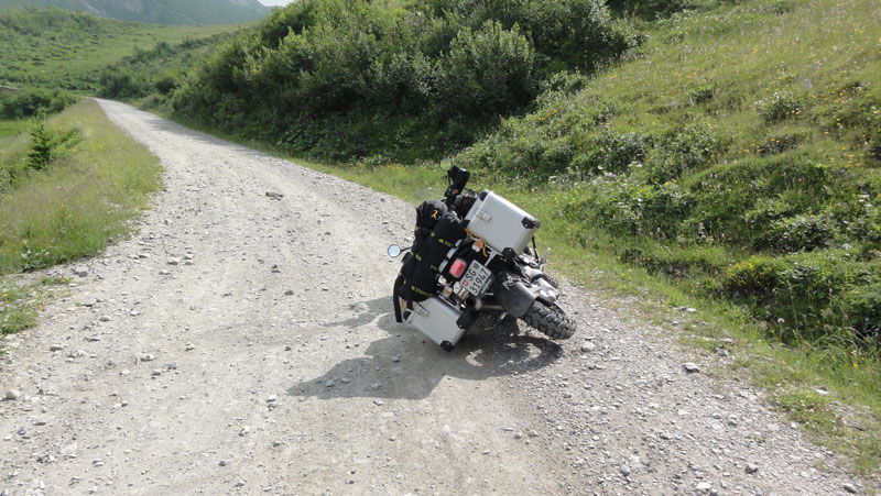

An welcher Stelle ist denn Dein Seitenständer den physikalischen Gesetzmäßigkeiten erlegen?:rolleyes:
Kusti
Kusti
14.01.2007
618
CH - St.Gallen - Rheintal
R 1200 GS Adv.
Hmm... ca. 2 cm vom Seitenständerschalter entfernt... ein bissl ist ja auch der Anwender schuld :rolleyes: :D ... hatte/wollte sie auf nem grösseren Stein abstellen, damit sie nicht ganz so schief steht, gleich nach dem Absteigen ist der weggerutscht, dann nahm das Drama seinen Lauf: die Maschine bekam Übergewicht nach links und fiel über den Ständer... am "Scheitelpunkt" mochte er die Last nicht länger ertragen und knickte unter selbiger ein... :rolleyes: :(
Sieht aus 1m Entfernung interessant aus, wenn das Motorrad mit beiden Reifen in der Luft steht ... man hat für den Bruchteil einer Sekunde noch die Hoffnung dass sie einfach "nur" umkippt... das Einknicken des Ständers zerstreut diese Hoffnung aber sehr schnell...
danger b.
03.12.2011
424
Zu Hause
BMW 1150 GS Adventure
Nicht verschreien :eek: ... ca. 4 Sekunden vor dem Bild stand sie noch auf dem Seitenständer... :mad:
