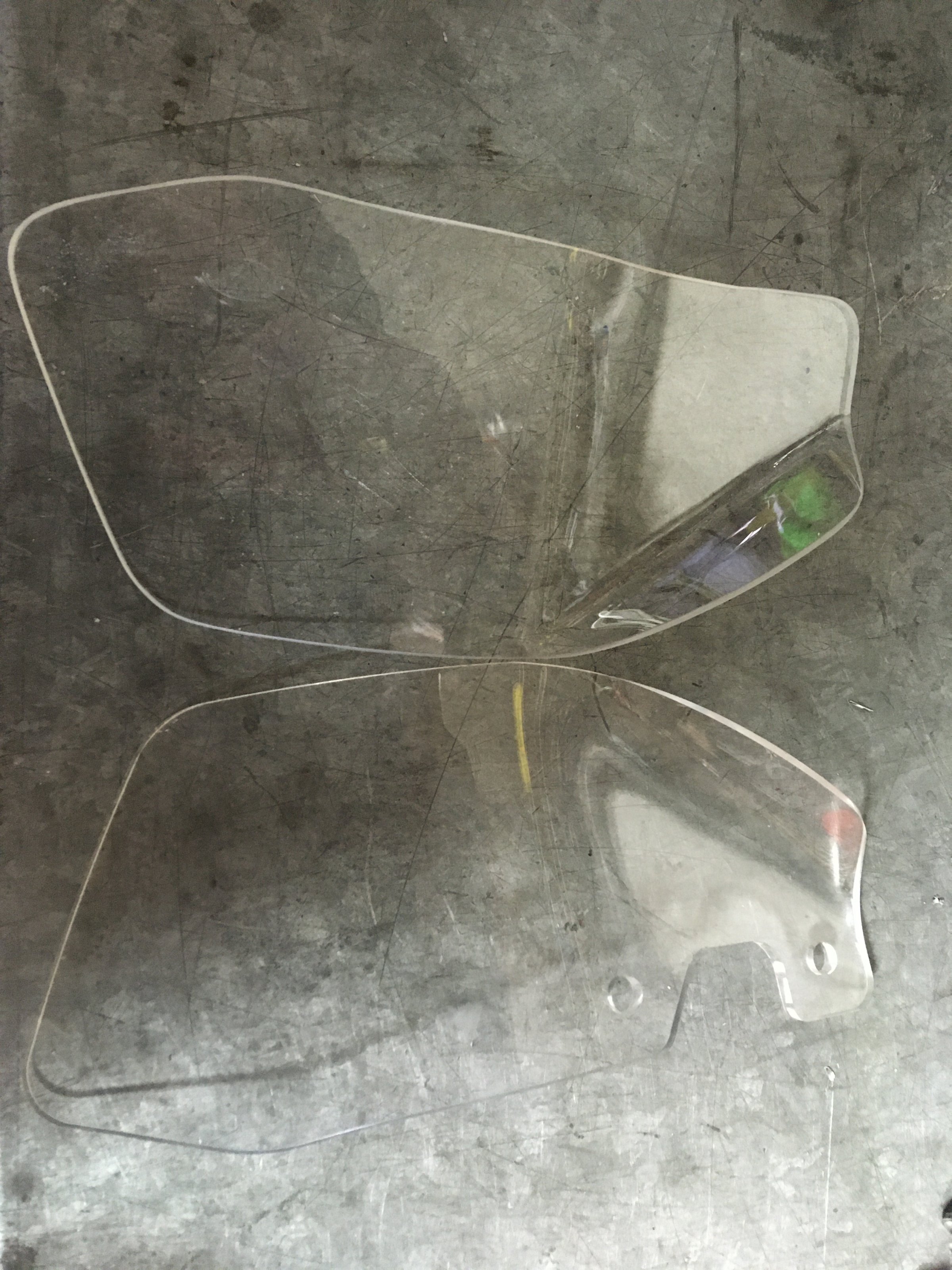

Wie bei fast jeder Änderung am Fzg bemerkt man den Unterschied vorher/nachher unmittelbar nach dem Umbau.
Aber nach kurzer Zeit gewöhnt man sich dran und es wird schlicht normal.
Der Unterschied an Gerumpel, Windgeräuschen usw. auf der GS zwischen Lederjacke und Textil ist sicher höher als mit/ohne Flaps und Co.
Aber Lederjacke mit Flaps und ohne ist merkbar...auch bleiben die Jackenärmel und die Jackenseiten im Regen trockener als ohne.
Der zeitl. "Aufwand" hält sich in Grenzen, das Material kostet eigentl. niGS.
So what?!
Aber keiner muß!

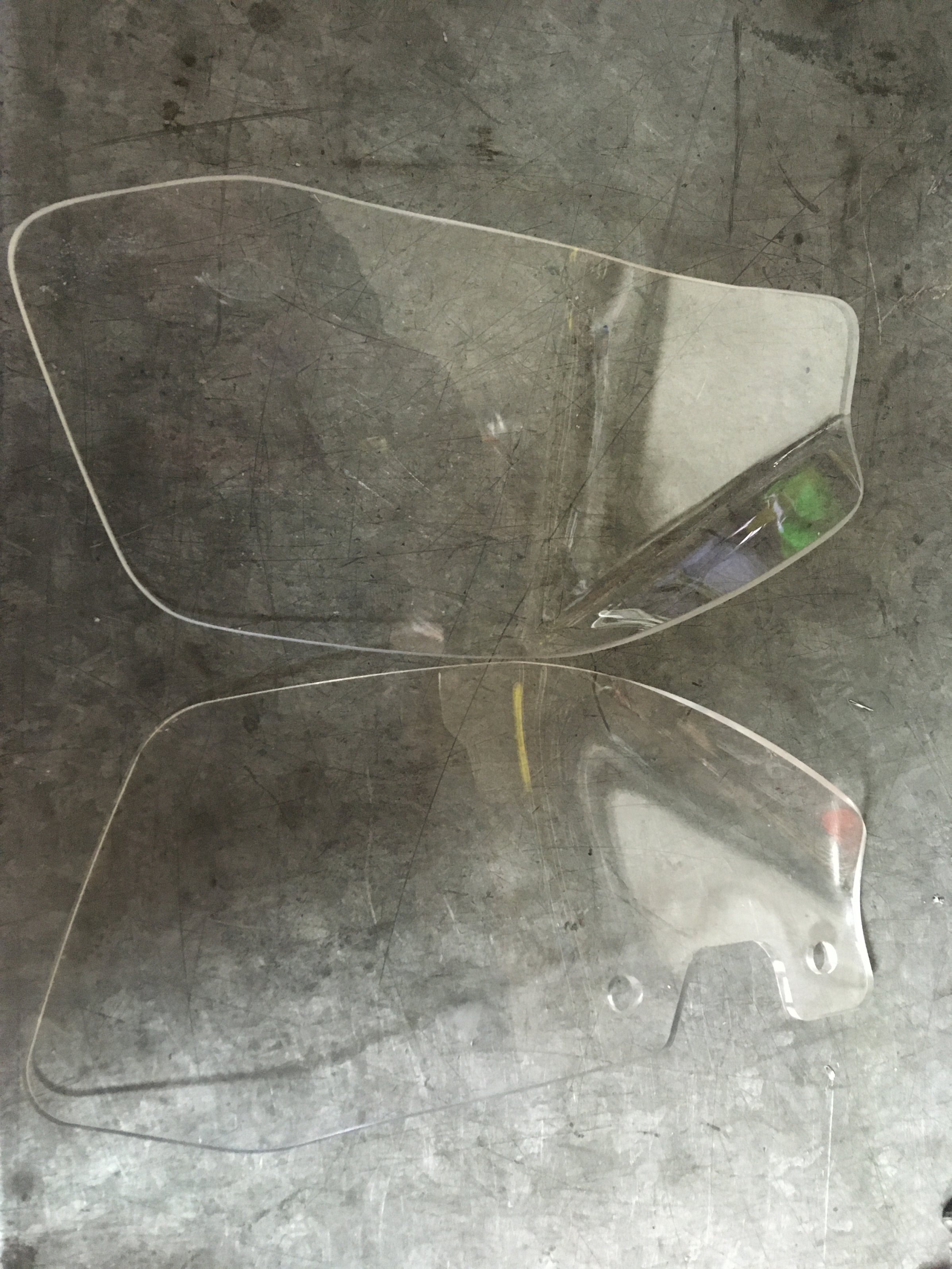

Unten die Nachbauten im Stadium der Formgebung
