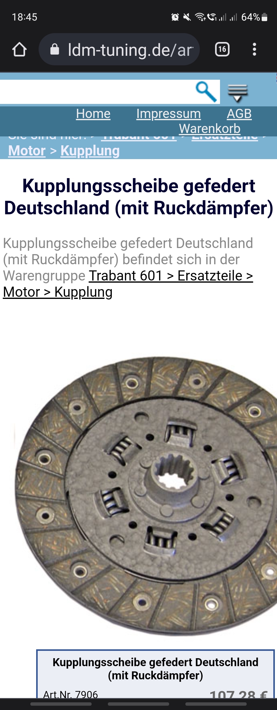

Korrekt wäre, da gibt es keine Motorrlager, wie bei anderen Fahrzeugen.
Oder die Lufti hat keine Rückdämpfung.
Aber auf deine Möchtegern abspritzende Art, hab ich mal garkein Bock mit dir zu Diskutieren.
Such dir einfach nen anderen, an dem du dir dein Selbstwertgefühl verbessern kann.
Larsi
Larsi
10.07.2007
32.929
Willkommen im Trabantforum ....
teileklaus
teileklaus
13.07.2010
10.962
74847 Obrigheim Neckar
R1252 R Mod 2012
Es gibt aber keine Kupplungsscheibe mit Ruckdämpfer Feder bei den 12 ern ..
Es gibt aber einen Ruckdämpfer auf der Getriebabgangswelle!
Es gibt auch keine ausgeschlagenen Motorlager. alles kaalt sehr kaalt, wissensfreie Aussagen.
Wenn nur das eine FZ dieses Kippen verstärkt wahrnehmbar hat, warum sollte ich gerade dieses kaufen?
