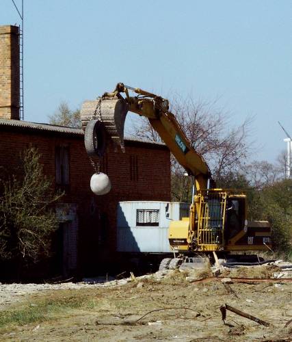

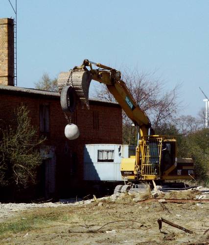

hier mal der testaufbau:

was hab ich schon lange gesagt? kein Eintrag. Man kann sowas nur prüfen indem man es zerstört. Dann ein Mustergutacheten erstellt, für 1000 weiter Produzierte, die dann über den Produktpreis die Prüfkosten helfen zu bezahlen.
Machen oder lassen.

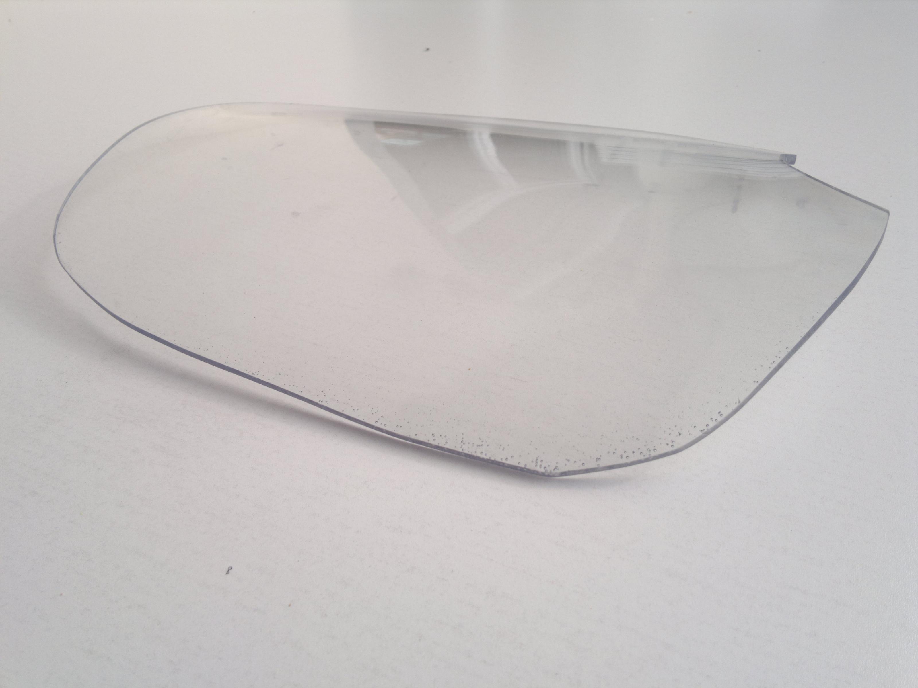

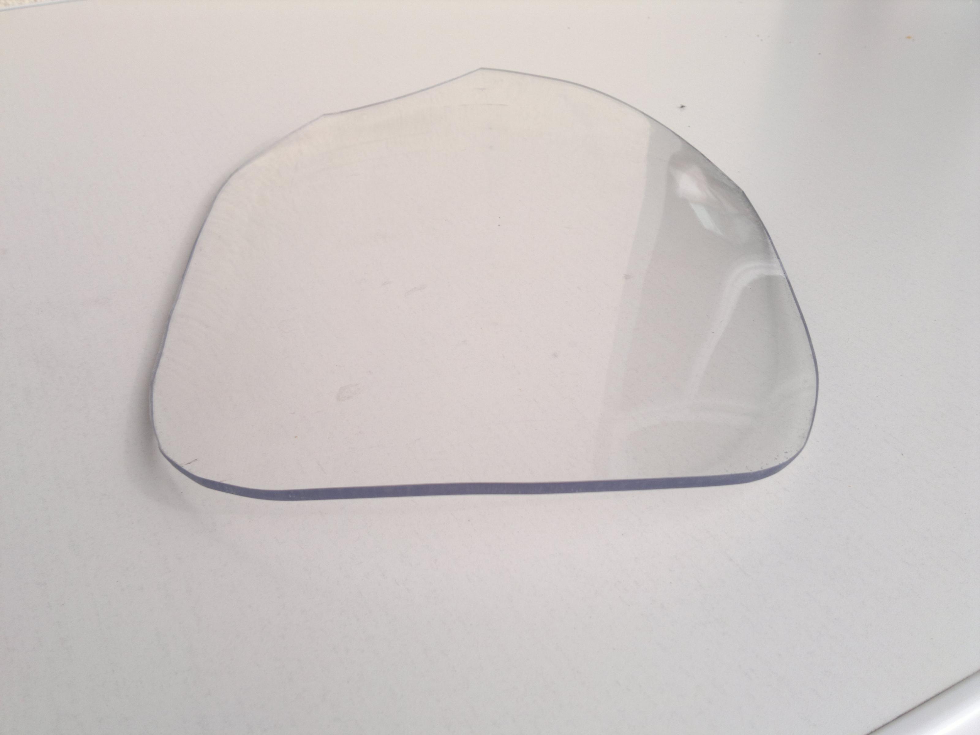

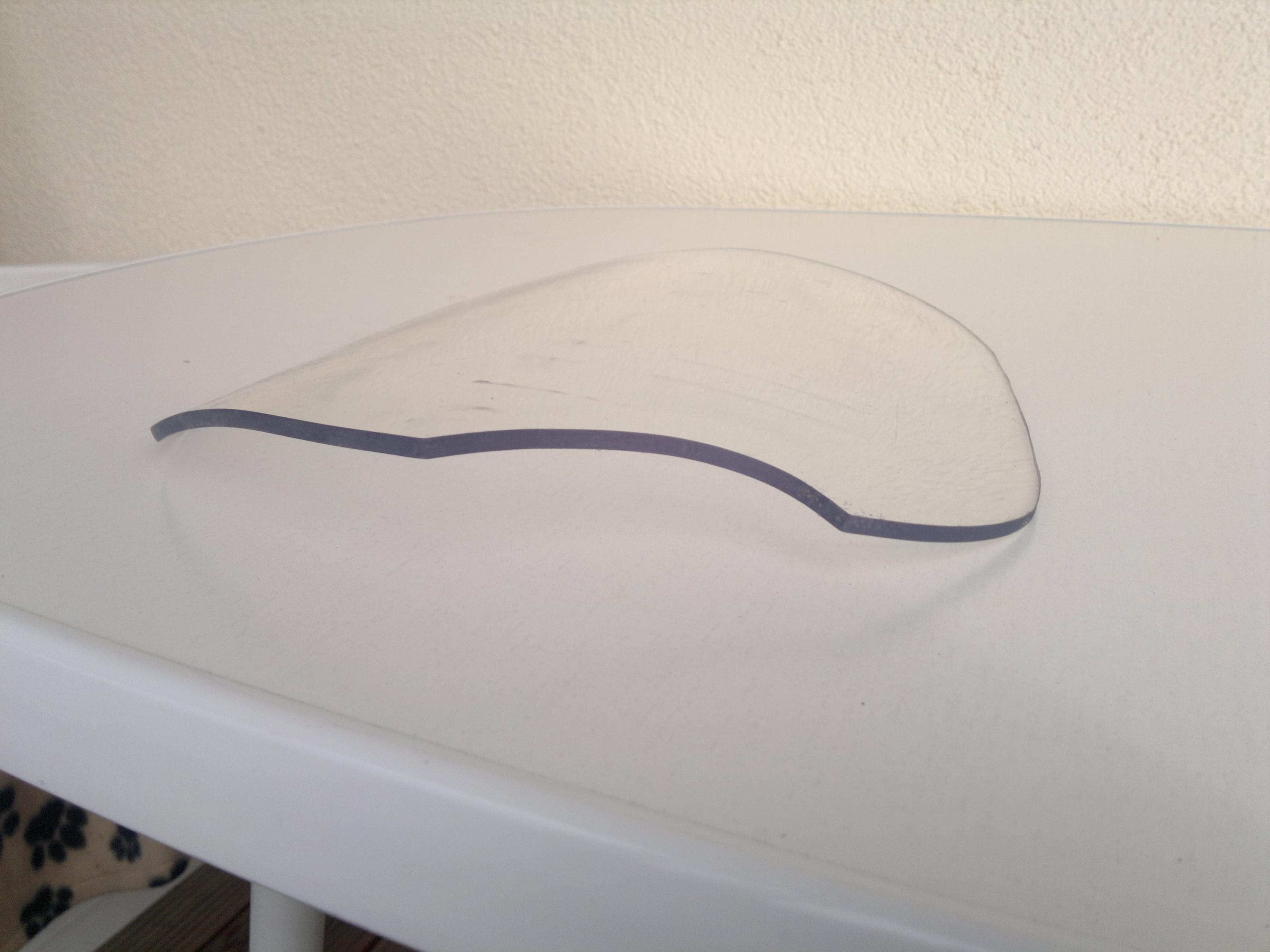

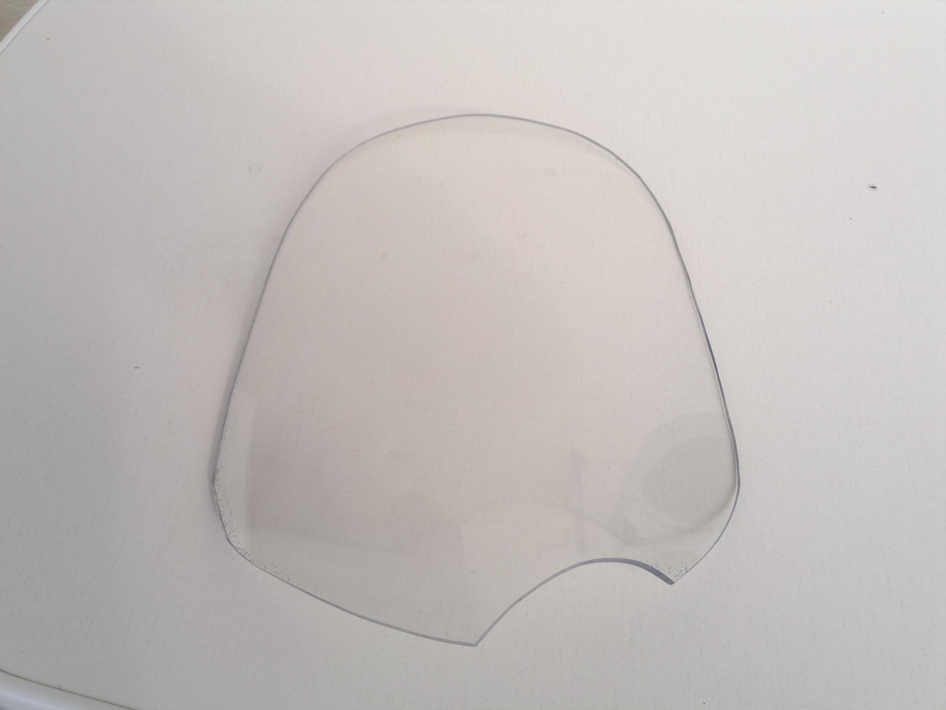

Jo, hab ich.
1. ich bin kein Handwerker
2. es war der Erstversuch
3. es war ein paar Minuten zu lang im Ofen bzw. dieser zu heiß (Bläschen)
4. ich hab die Kanten nicht mehr nachgearbeitet, da ich es eh nicht anbauen werde.
Larsi
Larsi
10.07.2007
32.557
sieht doch ganz ordentlich aus. :untersuch:
W
wuchris
02.09.2008
1.441
an der Donau
1100 GS
Bestehend aus 4mm Makrolon mindestens so sicher, jedes auf dem Markt befindliche andere Teil.
Festgeschraubt noch sicherer als irgendelche Gestänge, wie es sie von MRA gibt.
Aber eben nicht zulässig.
Ich hab ja verständnis, dass nicht jeder rumschweißen kann oder seinen Motor aufbohren kann, wie er will, aber dass eine Scheibe auch nachweislich sicheren Material und sicherer Befestigung durch einen TÜVi nicht einfach für überschaubares Geld eingetragen werden kann, stößt mir etwas auf. Das ist schon "richtig deutsch".
