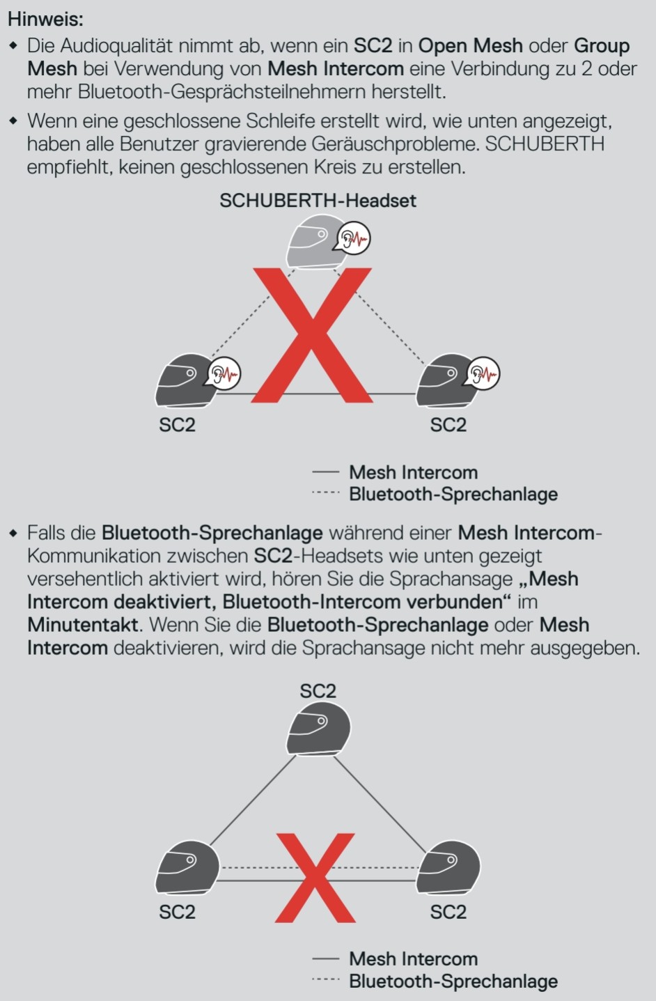

Das Schuberth SC2-Kommsystem basiert ja auf dem Sena 50 (soweit mir bekannt).
Im Handbuch des SC2 gibt es folgenden Hinweis bei nachlassender Audioqualität.
Nur so als Inspiration für Lösungsansätze.
Gruß - Pendeline

Leider kann ich zu vielen Fragen nicht direkt was sagen, denn meinen Rider 410 hab ich vor ca. 4, 5 Jahren gegen einen Rider 550 eingetauscht. Vieles ist zwar gleich, viele andere Dinge aber nicht.
So "müsste" die Navi-Ansage nach meinem Verständnis eigentlich eine offene Interkomverbindung überlagern (Bluetooth HFP Profile, Priorität usw.)
Nur: testen kann ich es aktuell nicht, ich müsste meinen alten Rider 400 wieder in die Finger kriegen und ein zweites Headset für die Interkom.
Beides machbar, nur nicht sofort.
Genauso "müsste" die Verbindung zwischen Headset 1 und Rider automatisch wieder hergestellt werden, wenn das Headset zwischendurch ausgeschaltet wurde.
Das könnte natürllich ein Effekt sein, wenn das zweite Headset tatsächlich gleichzeitig aktiv war, dass der Rider sich dann sagt "ich muss hier nix machen, Headset ist ja da."
Also die Sache mit dem zweiten Headset: die würde ich erstmal beseitigen, das ist irgendwie schief.
Keep it simple, reduce to the max.

Natürlich nicht. Mit diesem Gelumpe bist Du ja auch allein auf weiter Flur, weil gewollt inkompatibel...
Na, nur weil Du der Einzige bist, der mit der Technik nicht klar kommt und nicht in der Lage bist mit dem Hersteller zu kommunizieren, ist das noch kein "Gelumpe".....
Du hast aber natürlich vollkommen Recht, es sind immer die anderen Schuld. :unsure::banghead:

Thilo, die Sprachqualität, Reichweite und Funktionsumfang bei Blue Bike waren schon vor über 15 Jahren wegweisend. Ich für meinen Teil, habe mein Blue Bike schon in den 3. Helm mit genommen. Dabei habe ich immer noch den ersten Akku. Gut, es ist etwas umständlich, da die Integration aus dem alten Helm in den Neuen nur bei Blue Bike gemacht werden kann. Aber sonst tuts, was es soll.
