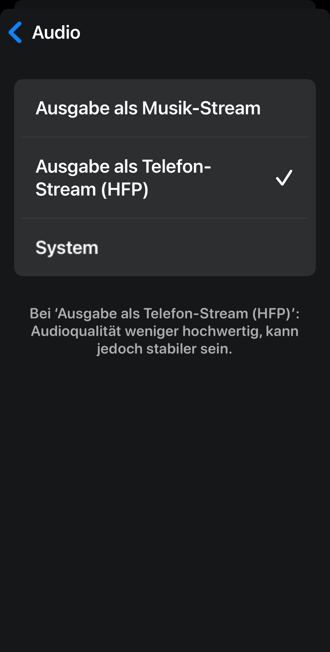

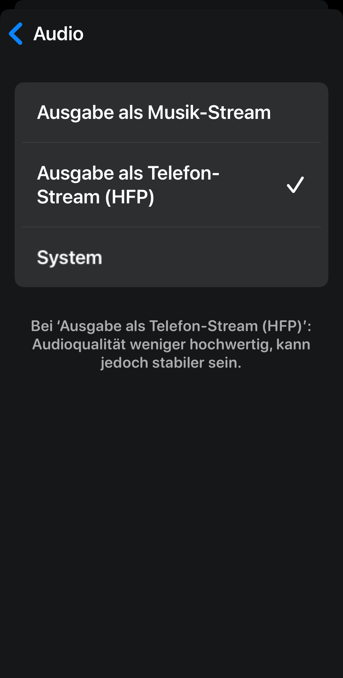

Calimoto Ansagen: Audio Ausagbe als Telefon Stream (HFP)- meistens funktionieren die Navi Ansagen im Helm., zeitweise aber ohne Ton

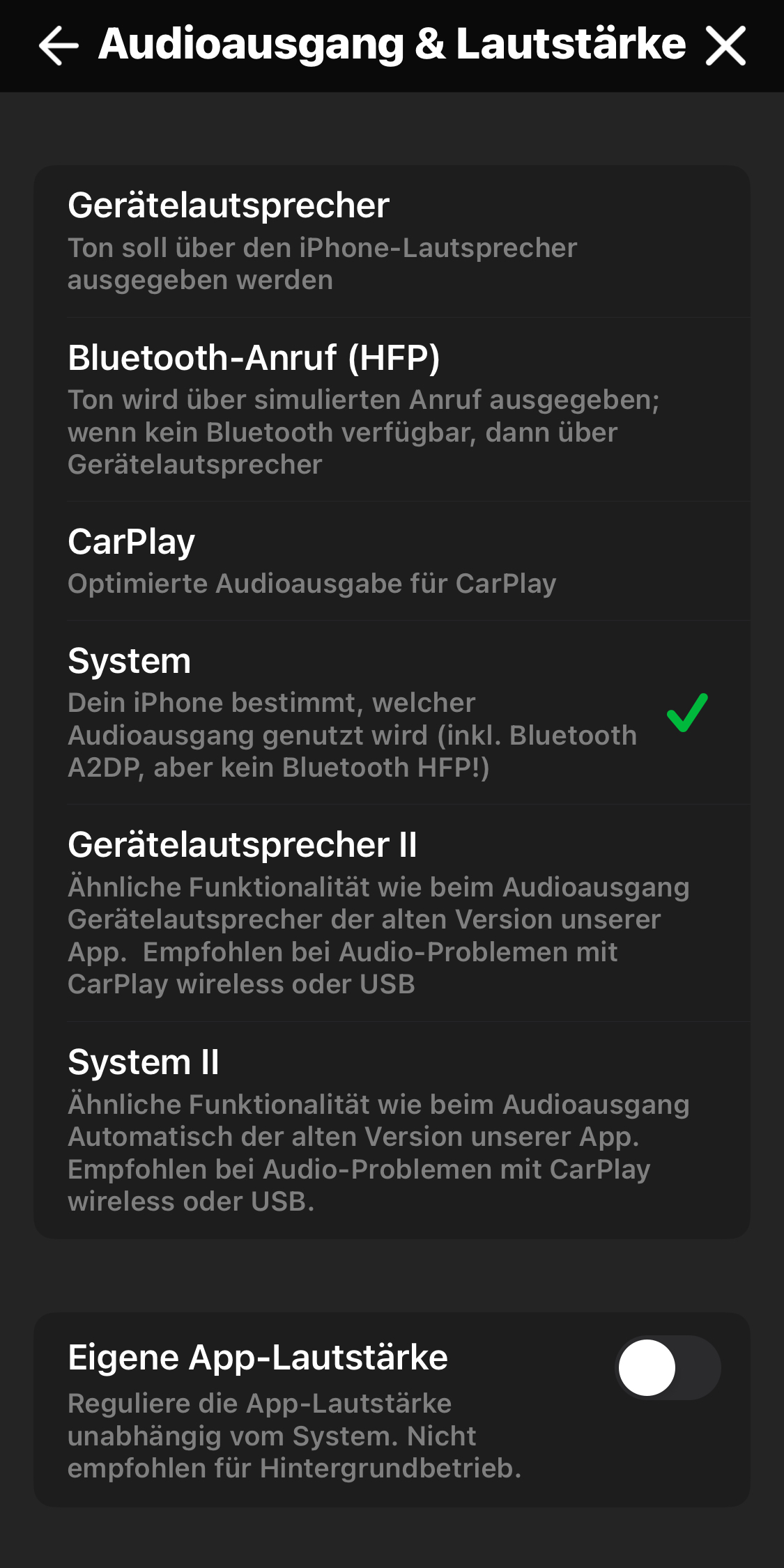

Stelle die Navi App auf A2DP und das gilt für alle Apps.

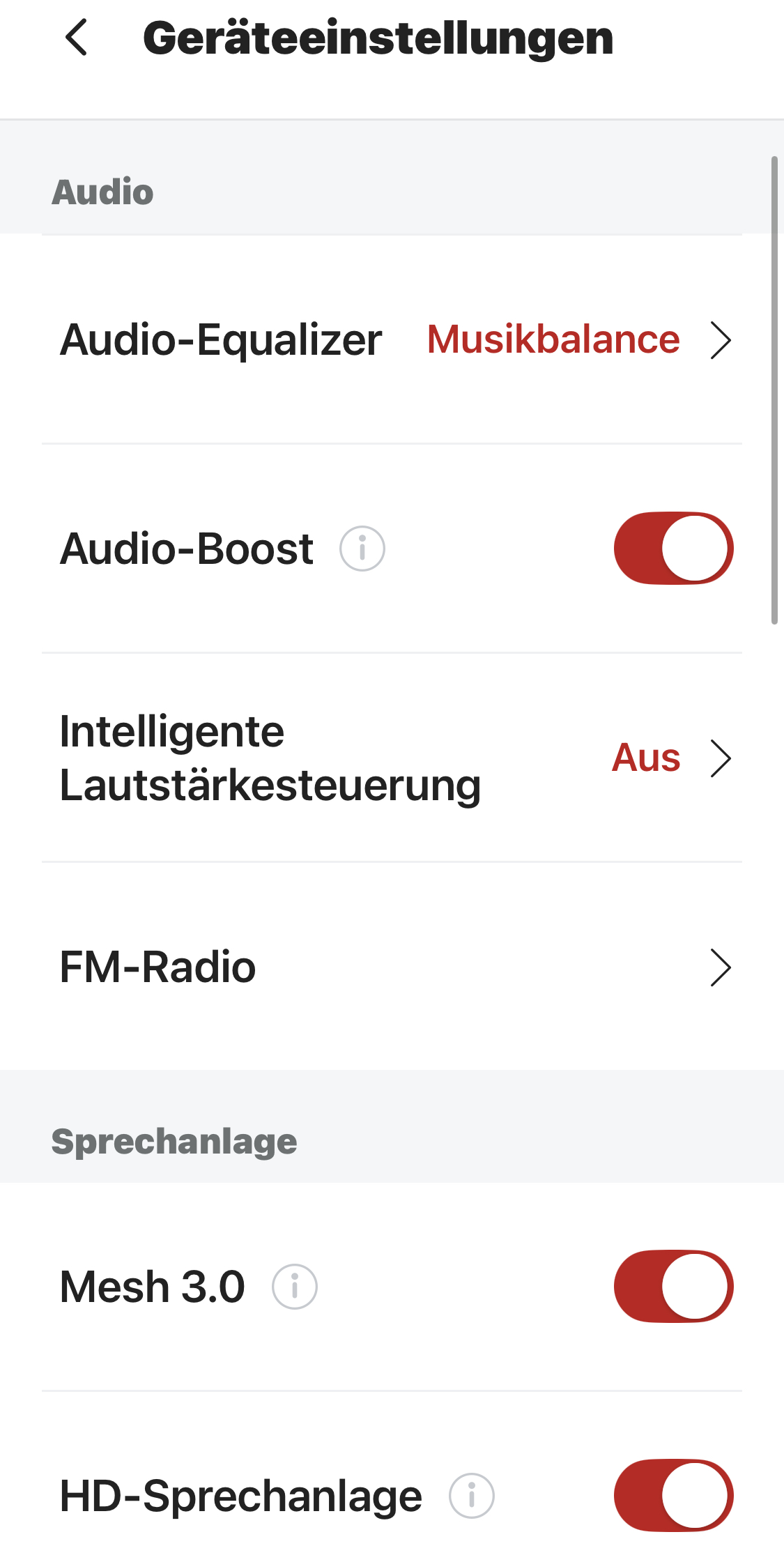

Zeige bitte deine Einstellungen vom SRL3.

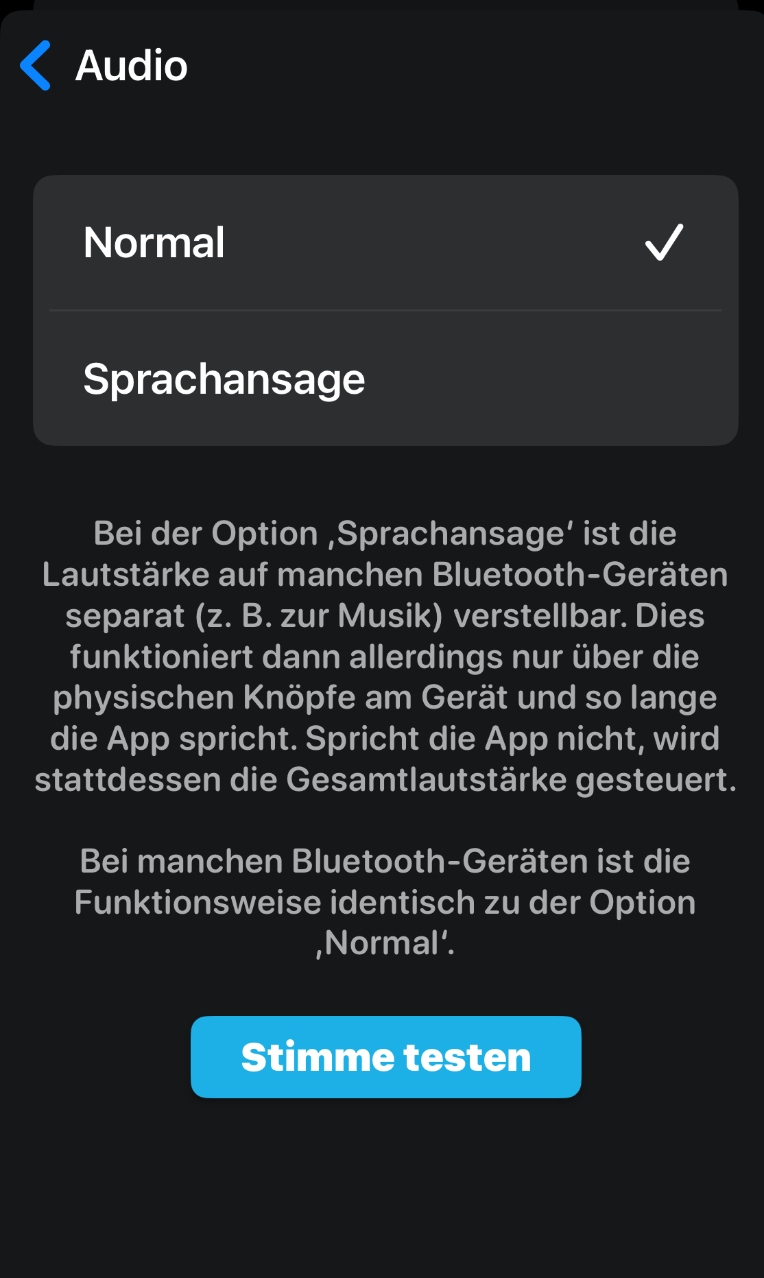

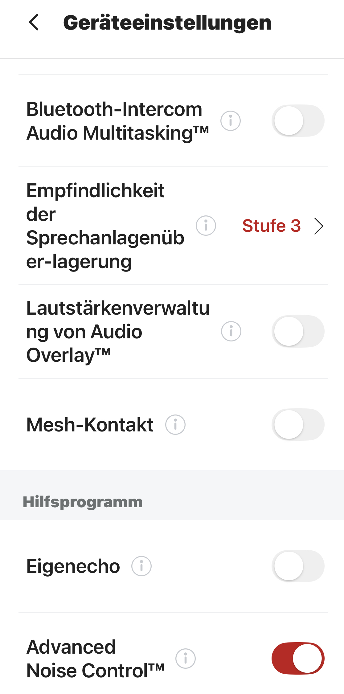

Danke schonmal für die Hilfe!

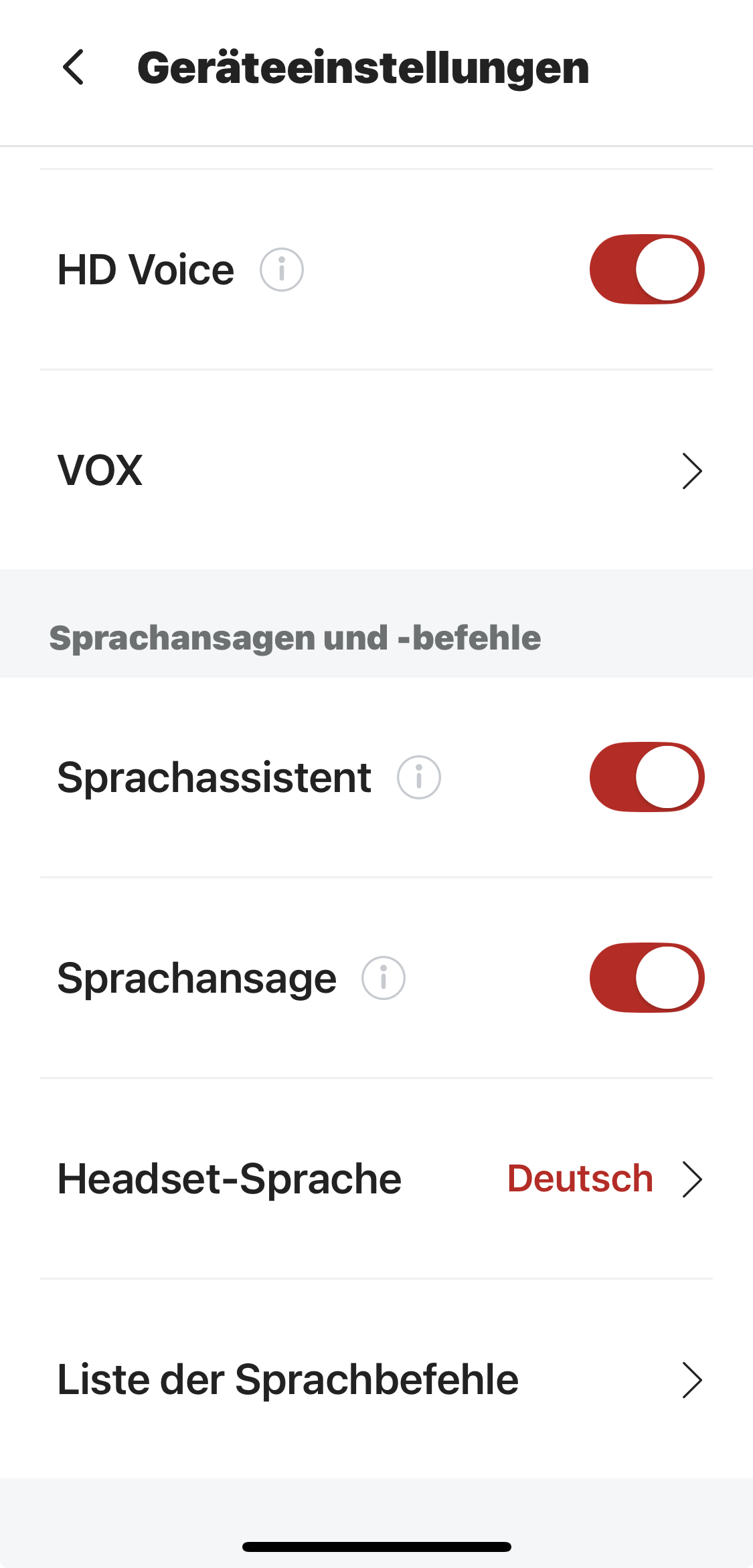

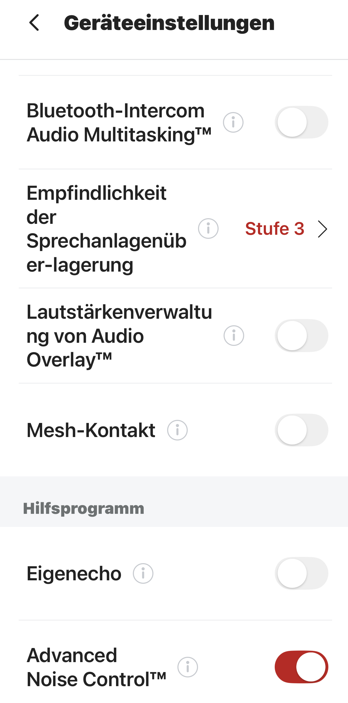

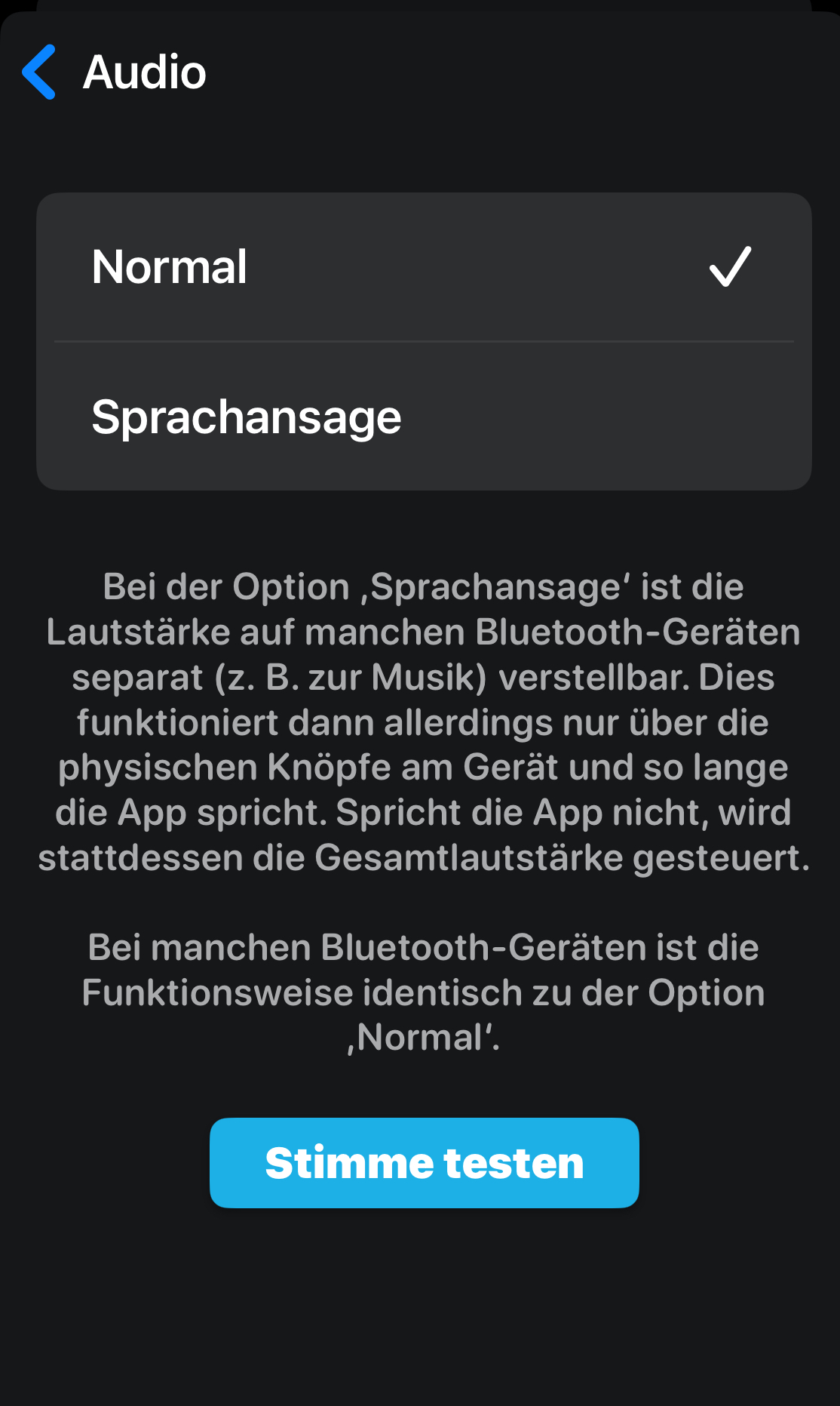

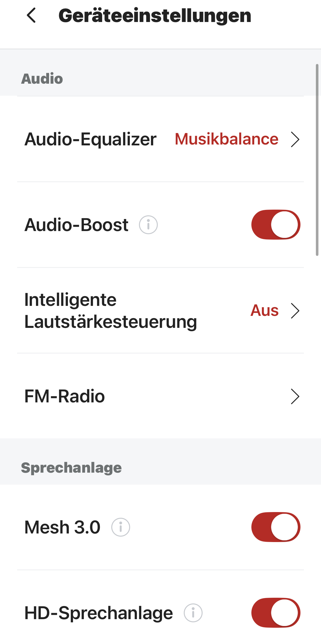

Die 3 weißen sind von der Sena App.
Die beiden schwarzen von Calimoto.
Es ist sehr verwirrend für mich. IMG_0050.jpegIMG_0049.jpegIMG_0051.jpegIMG_0052.jpegIMG_0054.jpeg
Gast-15146
Schalte bitte Bluetooth-Intercom Audio Multitasking und Lautstärkeverwaltung von Overlays ein und spiele dann mit der Empfindlichkeit der Sprachüberlagerung.
In der App auf Musikausgabe umstellen.
