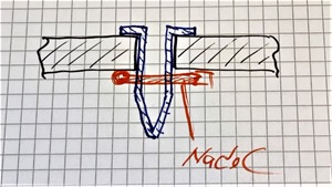

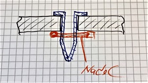

Okay Satisfaktion. Ich erwarte dich um Mitternacht am Kirchturm zu Duell Wahl der Waf…. Überlasse ich dir:cool:.
Deine „Problemlösung“ lasse ich mir von dir gerne was genauer erklären
Ich würde als Waffen schwere Mörser auf 3m ;) vorschlagen ;). Wenn Dir allerdings die Lösung mit der Sicherheitsnadel nicht klar ist, bist Du ev. nicht satisfaktionsfähig :pattpatt: :lalala:.

Naja wenn ich die Sicherheitsnadel durch den Nupsistecke dann ist der ohnehin schon geringe Querschnitt noch weiter reduziert. außerdem ist dann die einwandfreie Funktion des Schnabelventils nicht gewährleistet. Kann man so machen, ich finde diese Lösung….für mich eben garnicht gut. Bin mal grspannt auf die Bilder ( die nicht kommen werden)
Der Innendurchmesser des Nupsies ist ~ 8mm, da macht die 0.5-0.6mm Nadel nichts aus,wenn nur Wasser durch soll, bei Feststoffen wäre sie allerdings störend ;). Was die Funktion angeht, hat die Nadel keinen Einfluss darauf, da sie im zylindrischen Teil des Nupsies steckt, der nicht an der Bewegung der Ventillippen Anteil hat.

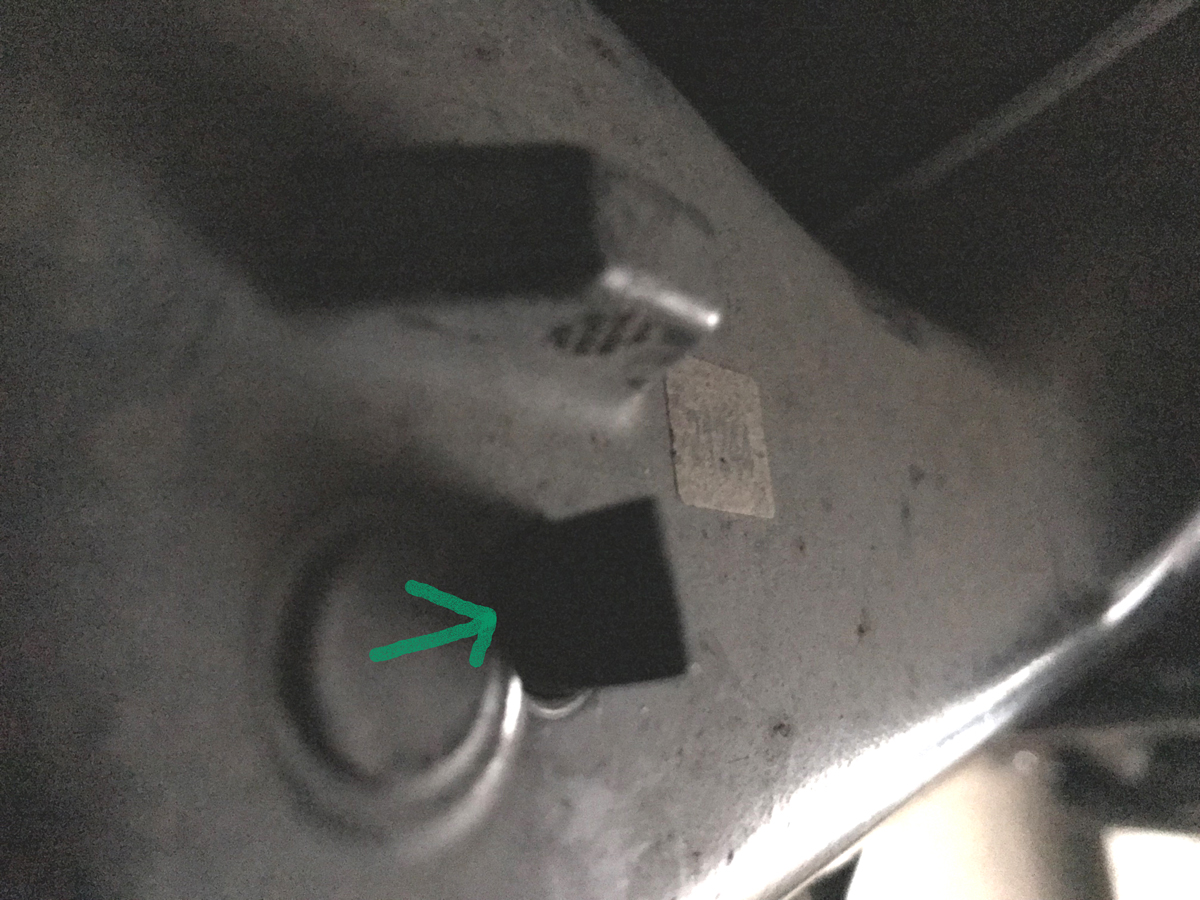

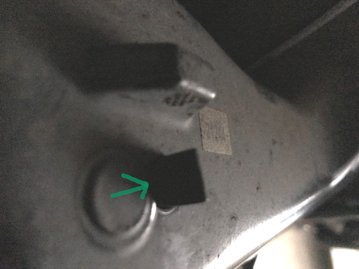

Mein Nupsi steht gar nicht so weit raus, dass ich da noch irgendwas mit einem O-Ring machen könnte...:unsure:.
(Naja gut, meiner ist von der Werkstatt auch direkt (richtig) eingeklebt worden.

Das dürfte bei allen so aussehen. Damit löst sich der Tipp mit dem O-Ring in Wohlgefallen auf.

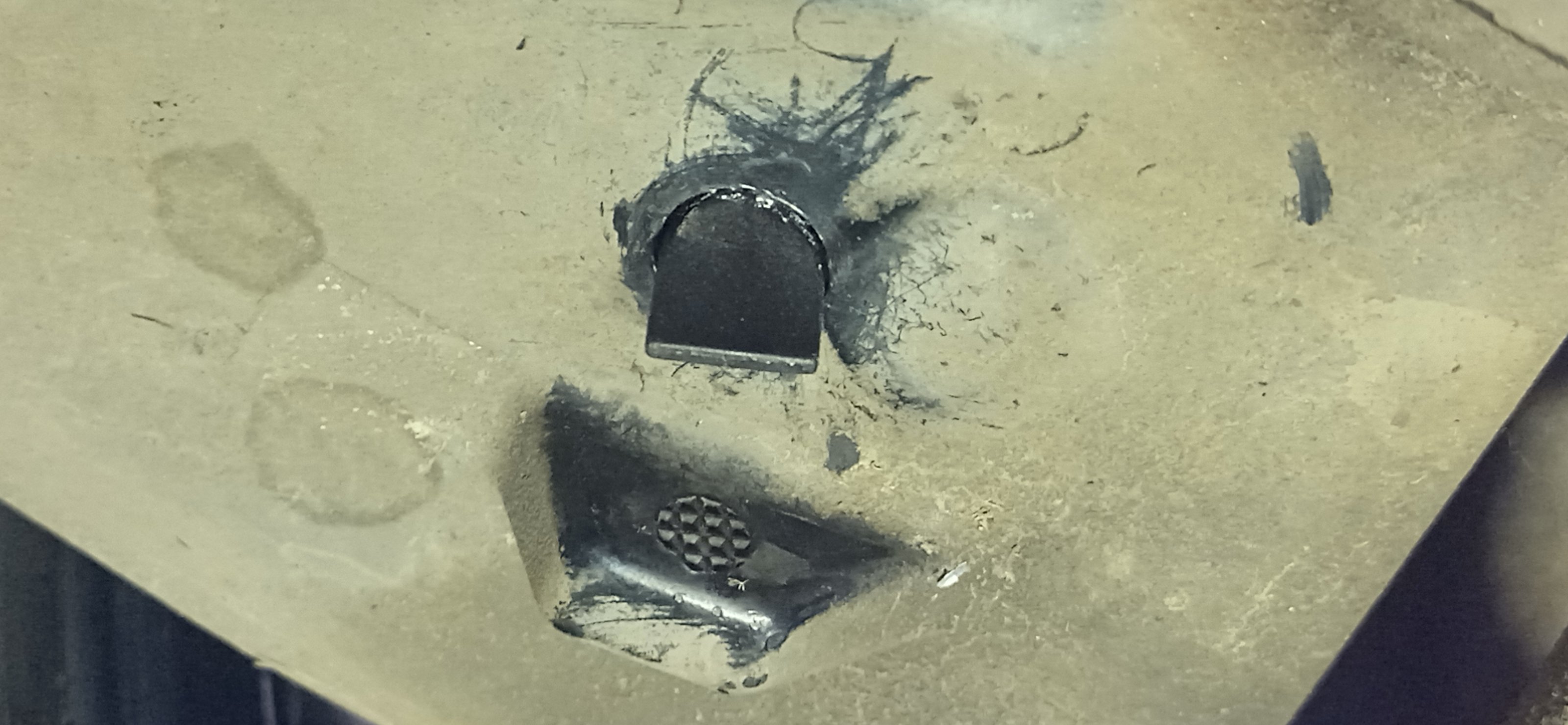

Andy, dein Foto ist vom aufgenommenen Winkel etwas ungünstig. 90° zur Verjüngung ist noch genug Anlagefläche zum Kleben.
Ich rate nur jedem ab, einen O-Ring zu nehmen, der kleiner ist als der Nupsie. Er hat gegen einen O-Ring nichts entgegen zu setzen. Wird quasi zusammengedrückt.
Zum kleben ist Sekunden Kleber die richtige Wahl. Ist aber über Kopf, also klebt euch nicht selbst an den Tunnel, sonst kommt die Feuerwehr und die Zeitung. 😂🤣

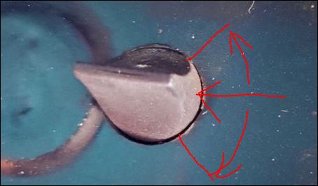

Hinzu kommt noch, daß der Rand von dem Loch nicht eben ist. Der Bohrer ist ja so angesetzt, daß diese kleine Erhöhung leicht mit angebohrt wird.
Im Endeffekt ist der Nupsi ist einfach zu kurz um den O-Ring da vernünftig und stramm drüber zu ziehen. Da kann ich auch gleich den Nupsi einkleben
.Anhang anzeigen 564259
Nachden Bildern nach ist in der Tat wohl so das der Nupsi für den O Ring zu kurz ist. Damit wäre dieses Youtube Video Mumpitz.
