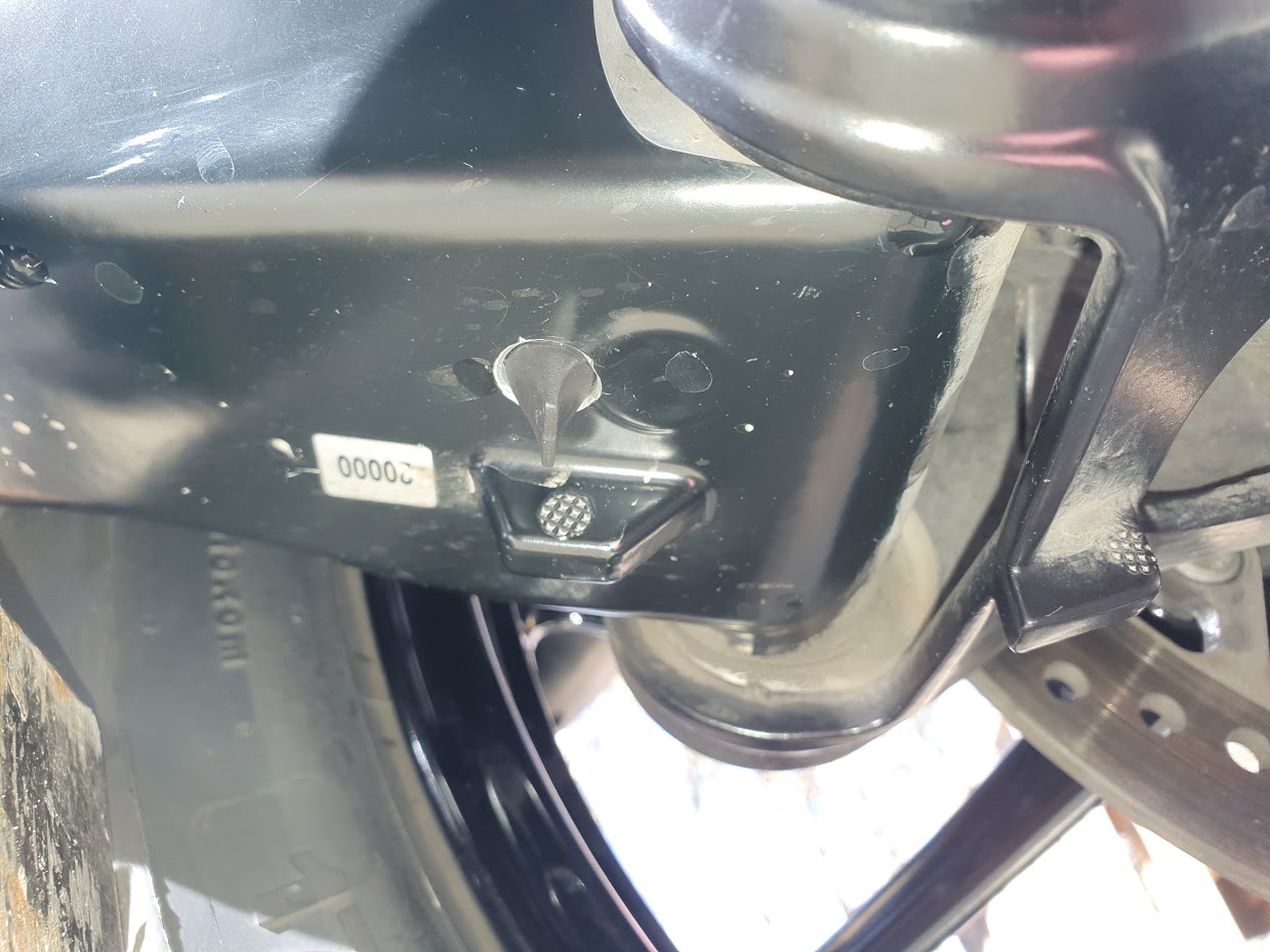

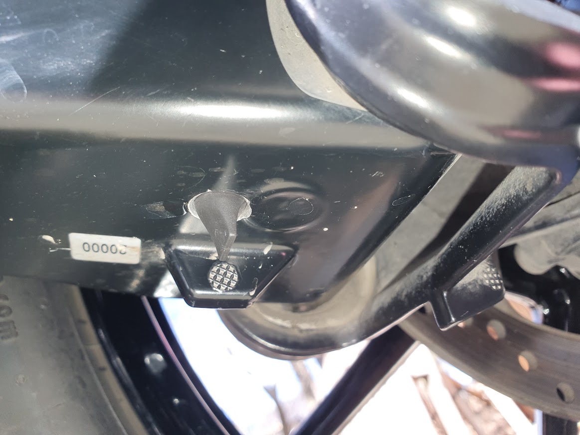

Hallo Leute!
Dann werde ich auch berichten nach Durchführung der Serviceaktion Kardanwelle bei meiner BMW-Werkstätte.
In meinem Fall - R1250 GS, BJ 2021, KM-Stand ca 12800 - mit folgendem Ergebnis:
  • Prüfung Kardanantrieb unauffällig
  • aber Wasseraustritt beim Herstellen der Bohrung, deshalb geöffnet und besichtigt
  • hinterer Faltenbalg schadhaft und wohl Grund für den Feuchtigkeitseintritt, getauscht
  • Schnabelventil eingesetzt
Soweit, so mittelprächtig.
Frage:
Das Schnabelventil wurde wie folgt eingesetzt:
Mich stört die blanke Stelle, langfristig befürchte ich da Abblättern.
Machte es Sinn, dass zu versiegeln?
Wenn ja, wie?
Wenn, dann natürlich nur von außen, ein Abklappen des HAG mag ich mir nicht antun.
Danke für eure Meinungen und beste Grüße!

Hallo Leute!
Frage:
Anhang anzeigen 565071Anhang anzeigen 565072
Wenn ja, wie?
Michael
Mal davon abgesehen, dass sich das Ventil wohl bei der ersten "Lappenwäsche" nach innen ins Gehäuse verabschieden dürfte, schau Dir mal dieses Video an. Darin wird u.a. was zur möglichen Alukorrosion ausgesagt.
Ich werde in jedem Fall das Ventil zunächst wieder rausziehen, die blanken Ränder des Bohrlochs mit irgendeinem Lack schön dick versiegeln, das Ganze ordentlich trochnen lassen und anschließend das Ventil mit flexiblem Karrosseriekleber einsetzen und so gegen Verlust fixieren.

...die blanken Ränder des Bohrlochs mit irgendeinem Lack schön dick versiegeln...
Es ist nur nicht so einfach, Aluminium "mal eben" dauerhaft haltbar zu lackieren bzw. vor Korrosion zu schützen.
Da benötigt man einen guten Primer, am besten 2K.
Nur eben etwas Lack draufpinseln hält nicht, auch wenn es nur so eine kleine Stelle ist.
Das wäre dann höchstens Kosmetik.

Muss ja nicht nur Kosmetik sein, kann man auch vernünftig machen.
Scheint, Du hast noch nie gesehen, wie aggressiv Korrosion die Pulverbeschichtungen und Lackierungen von den blank geschliffenen Flächen ausgehend unterwandern kann.
Exakt! Ich brauche mir nur meine glanzpolierten PKW- Winterfelgen anzusehen.
Da erkennt man wunderbar die Unterwanderung des Klarlacks und die sich anschließend bildenden Aufblühungen.
Ich weiß wie das aussieht. Aber es dauert doch Jahre oder Jahrzehnte bis es dadurch zu einer Funktionsbeeinträchtigung kommt.
Und da es an einer Stelle ist, wo man es noch nicht einmal sieht (also optische Gründe auch keine Rolle spielen), fällt mir kein Grund ein warum man da auch noch Aufwand reinstecken sollte.
