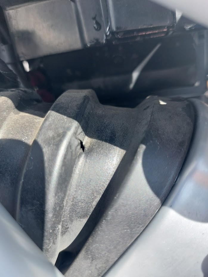

Servus,
jetzt wird es spannend, beim putzen am Sonntag hab ich den Riss hier im Faltenbalg entdeckt:
(das ist der obere von den beiden, also Richtung Getriebeausgang)
Da ja noch mein Service aussteht, bin ich gespannt, wie BMW da reagiert. Ob die da Kulanz walten lassen und den mit ersetzen, wobei soweit ich das verstanden haben, wir ja bei der eigentlichen Messung der Kardan gar nicht ausgebaut.
Fragen über Fragen, ich düse die nächsten Tage mal zwecks Terminvereinbarung und Begutachtung zum Hanko nach Koblenz.
Beste Grüße
Andreas

Servus,
jetzt wird es spannend, beim putzen am Sonntag hab ich den Riss hier im Faltenbalk entdeckt:
Beste Grüße
Andreas

Mit Verlaub, der Faltenbalk sieht auch schon ganz schön brüchig aus, bin gespannt ob da Kulanz noch greift.

Ja,
dachte ich mir auch, wobei kann das man das beeinflussen, also das Gummizeug bissel pflegen?
Das Motorrad ist 10 Jahre alt, und vom Zustand her eigentlich sehr gepflegt. Ich würde jetzt an so Türdichtungszeug wie beim Auto denken, wo man die Dichtungen mit im Winter einschmiert.
Oder hat jemand nen Idee oder einen Tip, wie man das Gummi bissel geschmeidig halten kann?
Andreas

ganz normales Gummipflegemittel oder Silikonspray finden bei mir Anwendung

Silikonspray ist geeignet. Idealerweise aber innen und außen

.....wobei kann das man das beeinflussen, also das Gummizeug bissel pflegen?
Klar, den muss man schon pflegen. Oder öfters erneuern.
Meiner ist immer noch der erste, 8 Jahre alt bei knapp 150 000 km und sieht aus wie neu.
Bei der regelmäßigen Kardanwartung dauert die Reinigung der Faltenbälge zwar immer am längsten von allen Arbeitsschritten, aber ist ja Hobby, und dann kommt Gummipflege drauf.
Google mal nach "BMW Gummipflege", kostet keine 10 Euro die 250 ml Flasche.
