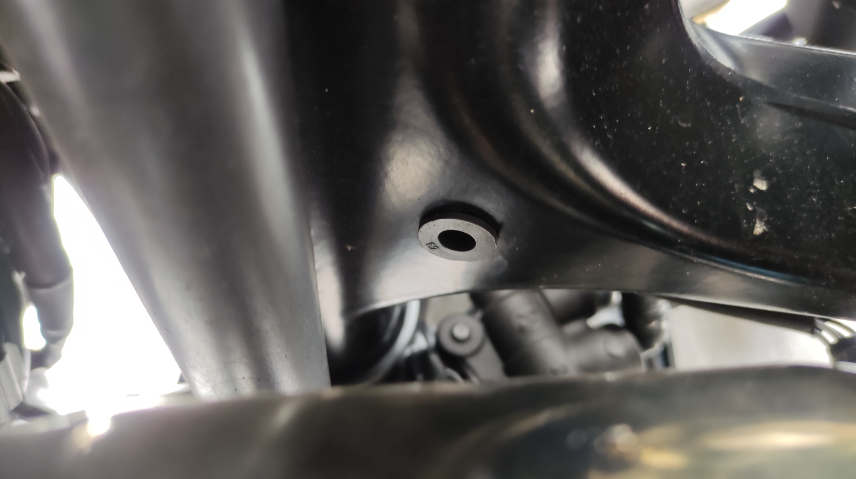

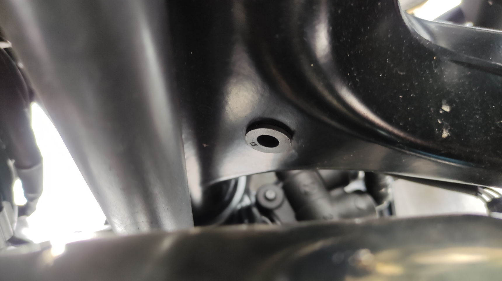

Gibt's da Bilder von? Hab von "Nupsis" oben im Kardangehäuse noch nie was gehört oder gesehen. :schulterzucken:
Hier der Nupsi ab Werk
Achtet mal darauf ob zusätzlich zum Nubsi oben am Getriebeausgang in die Manschette ein Loch gestanzt wurde, denn sonst funktioniert die Belüftung nicht. Die Serienlösung hat oben an der Stelle auch einen Nubsi drin.
Schlimm genug, daß ein Loch in den Kardantunnel gebohrt wird.
Auf das Loch im Faltenbalg kann ich gerne verzichten.

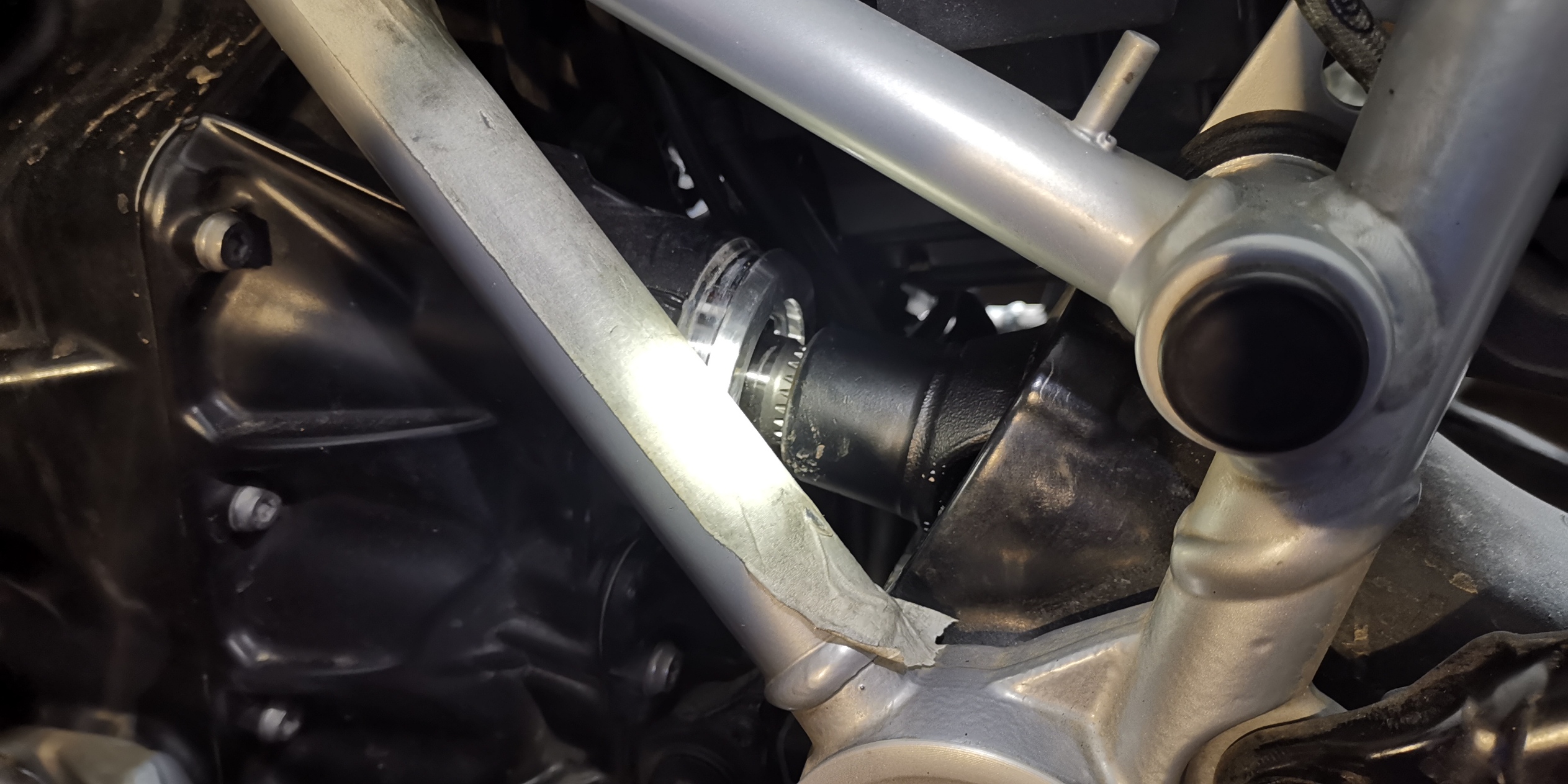

habe mir ja eine 17er zugelegt, bei der wurde natürlich noch keine Kardanaktion gemacht und BMW hat erst wieder Ende Juli Termine für die Serviceaktion, angeblich wegen fehlender Teile.
Also habe ich mal das HAG abgeklappt um mir selbst ein Bild zu machen
Zum Glück kein Rost und auch keine Feuchtigkeit, HAG ließ sich problemlos abklappen.
Aber....
ich bekomme die Welle an der oberen Verzahnung auf Teufel komm raus nicht ab.
Sie lässt sich bis zu einem bestimmten Punkt zurückziehen. Also gängig ist alles.
Gedreht und gewendet,.....nix.
Da fehlen irgendwie die letzten Millimeter, als wenn sie verkanntet, oder die Gelenke an der Tunnelwand anstoßen.
Bei meiner ex 15er habe ich zweimal die Welle problemlos rausgezogen, bei der 17er scheint es mir als wenn der Knickwinkel vom Kardantunnel größer ist.
Hab erstmal alles frisch gefettet und wieder zusammengebaut.
Da werde ich im Winter nochmal in Ruhe bei gehen und dann vielleicht den Tunnel mit Spanngurten höher ziehen.... 🤔
Vordere Manschette zurückschieben. Rahmen abkleben, Tuch darüberlegen. Dann mit langem Montierhebel, 40 cm ist gut, die Kardanwelle mit dem am Rahmen aufgelegten Montierhebel abdrücken.
Wie Archimedes schon sagte, man gebe mir eine lange Stange und ich hebe die Welt aus den Angeln. :)
