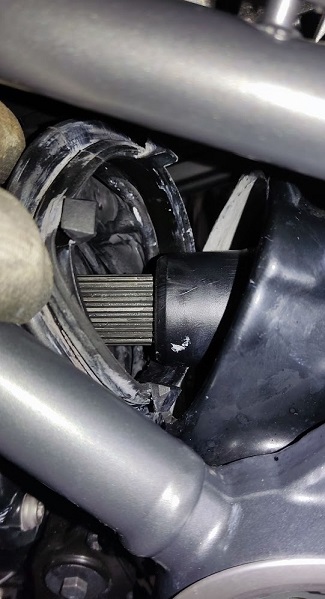

Sodela,
weiter bekomme ich die Welle beim besten Willen nicht raus.
Irgendwas verkantet sich da.
Da ich auch keine Lust hab brachiale Gewalt anzuwenden, werde ich das ganze frisch fetten und staburagsen und wohl erstmal wieder zusammenbauen.
Da mein Möpp erst 14k gelaufen hat bin ich bezüglich der Lager noch recht entspannt.
Werde das ganze wohl auf den nächsten Winter verschieben.
Ohne Schwinge ausbauen denke ich, wird das nichts. Das wird dann eine etwas größere Aktion.
Heckrahmen hoch, Federbein raus....und, und...

Schaut so aus, als würde der Sicherungsring verkanten. Keine Ahnung, ob es zu "roher Gewalt" noch eine Alternative gibt.?
Ich tät erstmal das Federbein unten lösen, so dass die Schwinge in Bezug zur Kardanwelle grade steht. Dann ein neuer Versuch.

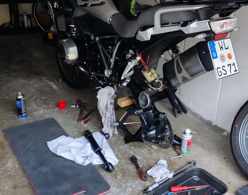

Joh,
ein guter Tipp ! :knuddel:
Habe sie raus bekommen.
Federbein unten gelöst, Wagenheber unter die Schwinge und dann vorne (also an der GAW) von unten durch mit ner langen Verlängerung auf die Welle, dann zart zweimal mit dem Hämmerchen drauf und plock, da war sie.
Ich hatte das gleiche vorher schon mit nem Ratschenspanngurt versucht, aber das hat wohl nicht gereicht, die Schwinge ausreichend anzuheben.
Nungut, inzwischen hab ich fast alles wieder zusammen, Kreuzgelenke waren noch gut, jetzt hab ich erst mal zwei Jahre Ruhe und fürs nächste mal weiß ich gleich wie ich es angehe, sollte die Welle wieder rumzicken.
( Und ruhig schlafen kann ich jetzt auch wieder)

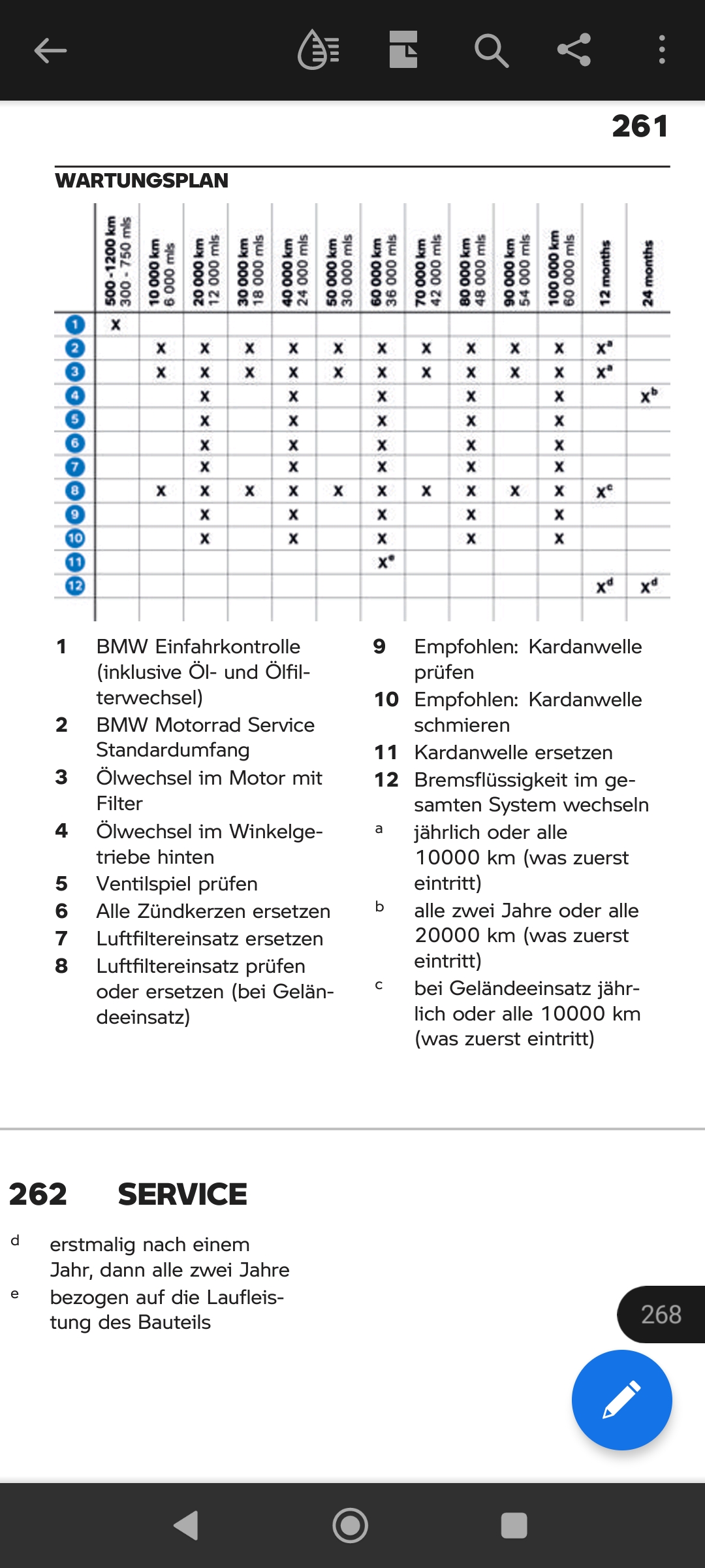

Zb könnte er sich die Seiten 261/262 der aktuell downloadbaren 1250 GSA BA mal genauer anschauen. Danach hat sich jede Diskussion eigentlich erledigt :
Siehe bei (60000km/Punkt 11(e)) :
Kardanwelle ersetzen, bezogen auf die Laufleistung des Bauteils.
Ich finde, das ist eindeutig.
