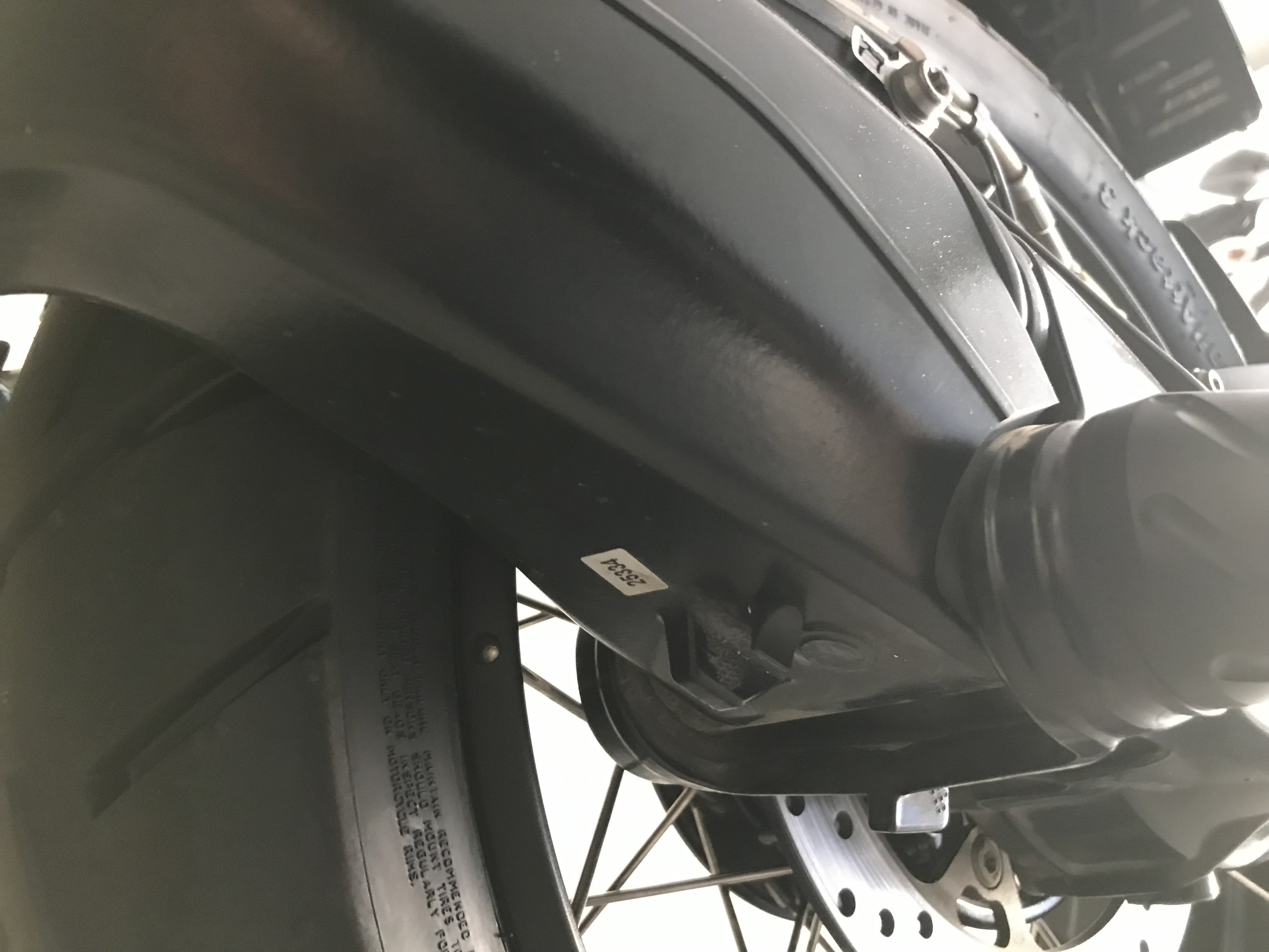

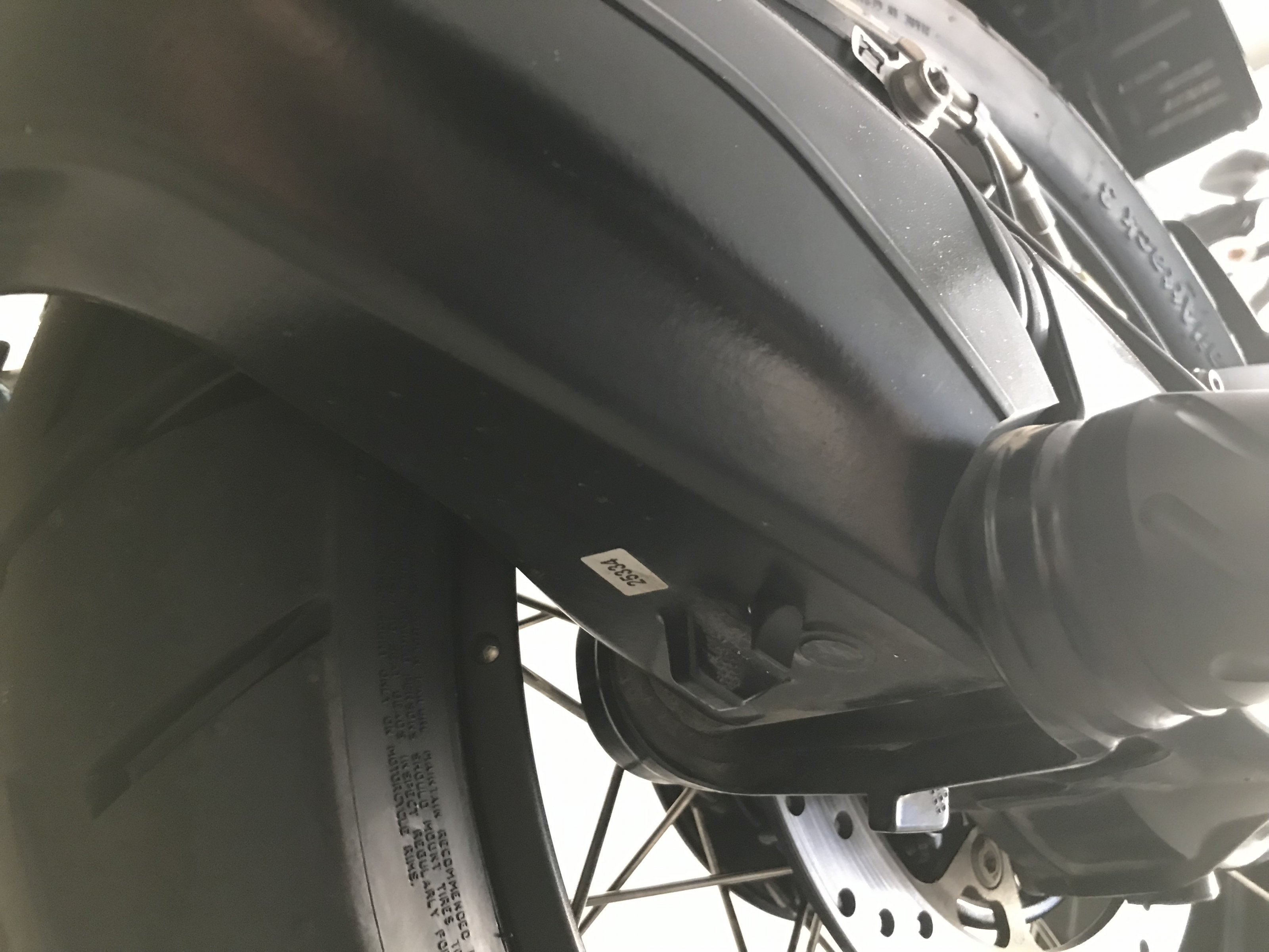

Hallo Leute,
ich war heute mit meiner GS EZ 07/2017 zur Inspektion, habe auch diesen Gummistöpsel nachgerüstet bekommen. Auf Nachfrage bezüglich des Zustandes der Kardanwelle sagte man mir, es war alles trocken und der Kardan ist in Ordnung.
weiterhin schönes schwitzen.
