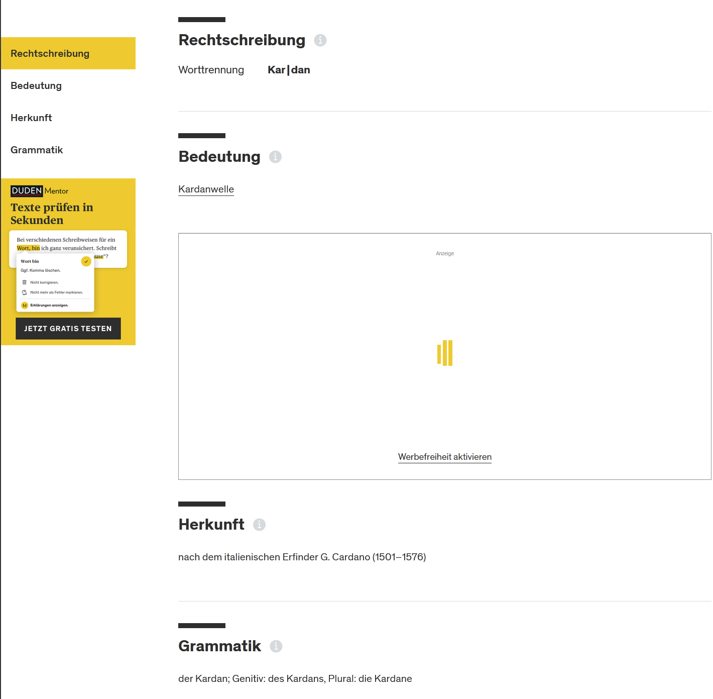

Sorry, aber ein Kardan ist kein Getriebe. Ein Kardan ist immer eine Kardanwelle. Oder erfindest Du da gerade neue Begriffe? Ich werde nicht mit Dir über derart banales und offensichtliches streiten, das ist schlicht sinnlos. Ein Kardan ist immer eine Welle. Oder Du musst mir das Gegenteil beweisen.
Ich streite nicht, sondern erkläre den Standpunkt schlüssig und nachvollziehbar! Wenn Du das tust (streiten), ist das nur Deine Sache.

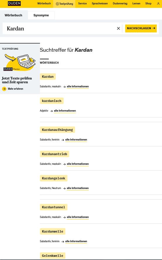

Es ging um den Begriff "Kardan", der für Dich (persönlich) wie automnatisch Kardanwelle bedeutet, das aber zumindest hier in D nicht ist. Der Duden als anerkannte Instanz der deutschen Sprache und Rechtschreibung sieht das so:
Duden | Suchen | Kardan
Man bekommt dort mit dem Wort Kardan eine Reihe von zutreffenderen und einengenderen Begriffe zur Auswahl angeboten, denn mit Kardan alleine kann der Duden offenbar noch nichts anfangen. Es ist ihm (und mir auch) zu unspezifisch, wie ich schon schrieb. Selbst die von Dir oben bemühte Wikipedia wirft nicht einfach nur den Begriff "Kardan" in die Menge, sondern benennt eine Kardanwelle eben genau so und nicht einfach nur Kardan.
Ich fürchte allerdings, daß "gewisse" persönliche Vorbehalte Dir nicht erlauben in die tiefen Niederungen der sprachlichen, aber nicht ausschließlich jargonhaften maschinenbaulichen Begrifflichkeiten hinabzusteigen - wiewohl weiter oben selber von Dir so gewählt. Die Argumente werden sehr wahrscheinlich an Dir abprallen. Gerne würde ich mich allerdings auch täuschen.
P.S: Dudenauszug ergänzt

Also ich weiss nicht, ob ich jetzt eine spezielle Seite von Duden angezeigt bekomme, aber wenn ich Deinen Link öffne, so steht da folgendes: (Man beachte den Titel "Bedeutung"):
Redet man vom gesamten System, so redet man vom Kardanantrieb bzw. korrekterweise vom Gelenkwellenantrieb. dann ist das HAG und die Umlenkung im Getriebe inbegriffen.
Aber das sind nun Spitzfindigkeiten und haben mit dem Thema nichts mehr gemein. Es ging um den Kardan und Kardan ist die Kardanwelle. Und darum heisst Kardan auch nicht HAG. kein Mensch käme auf die Idee mit Kardan das HAG zu betiteln.
Und ich würde gerne wieder zurück zum Thema und dies war die Serviceaktion von BMW am Kardan (und nicht am HAG oder an der Umlenkung im Getriebe vorne).
Ich habe den Link in Form eines Bildschirmfotos in meinem Vorposting ergänzt. Das sieht in der Tat erheblich anders aus als bei Dir, absolut keine Ahnung warum.
Es ging mir (und Fritz) lediglich darum die Teile anhand ihrer Bezeichnungen sauber beschrieben zu wissen und nicht darum ein Hinterachsgetriebe mit einer Kardanwelle begrifflich zu verquicken.
Was spricht dagegen eine Kardanwelle als solche und nicht einfach als Kardan zu benennen. Nichts behaupte ich, vielleicht noch Bequemlichkeit oder sprachliche Schlamperei?
Bühne wieder frei fürs eigentliche Threadthema!
