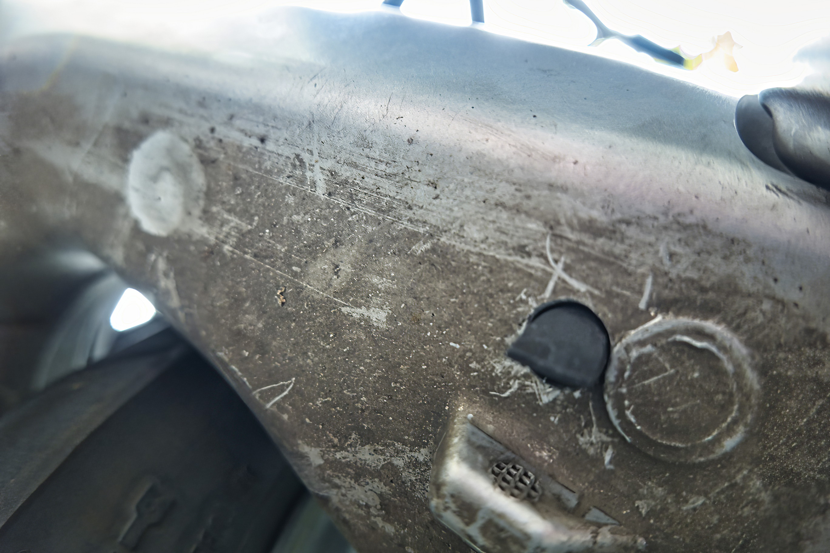

Meine GS aus 2013 hat jetzt den "Nippel" und eine neue Kardanwelle > 60.000 km. Um mal zu schauen wie der "Nippel" so aussieht habe ich ein Bild geschossen. Jetzt frage ich mich, was das im Bild zu sehende Gitter für eine Bewandtnis hat. Sowohl der Nippel als auch das Gitter sind im tiefsten Punkt des Gehäuses angebracht und könnten einen Wasserabfluss sicherstellen. Doppelt hält jetzt besser? ...

Ich glaube, da muss ich mal mit dem Putzlappen ran 😧

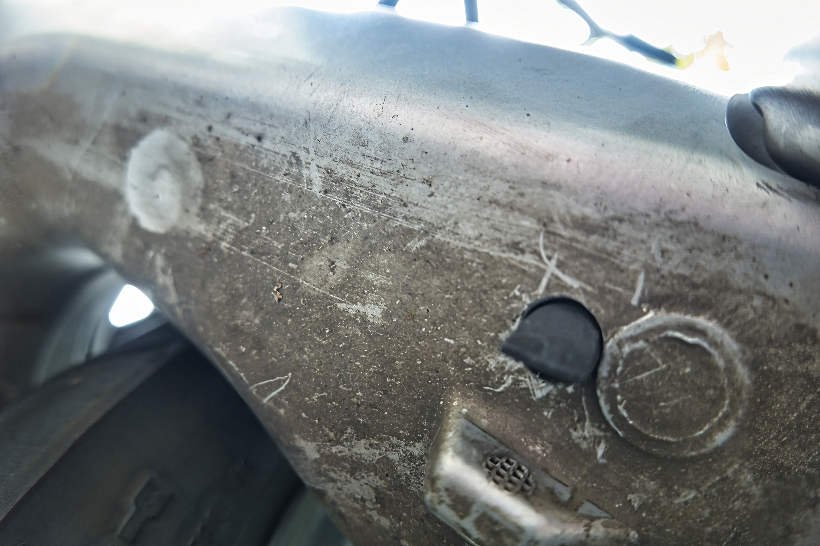

Zur Frage zu dem Gitter einfach mal den Faden von vorne beginnend lesen.
Die Antwort ist dort verborgen.

ich weiß worum es geht, mir ist es aber mit diversen Suchbegriffen gerade auch nicht gelungen den Beitrag zu finden.
Das Gitter ist ein Abdruck vom Guss und hat keine Öffnung in den Kardan.

Der Suchbegriff "Gitter" in der SuFu für schnell zu diesem Ergebnis:
Kardanverzahnung Schmieren / Rost am Kardangelenk
