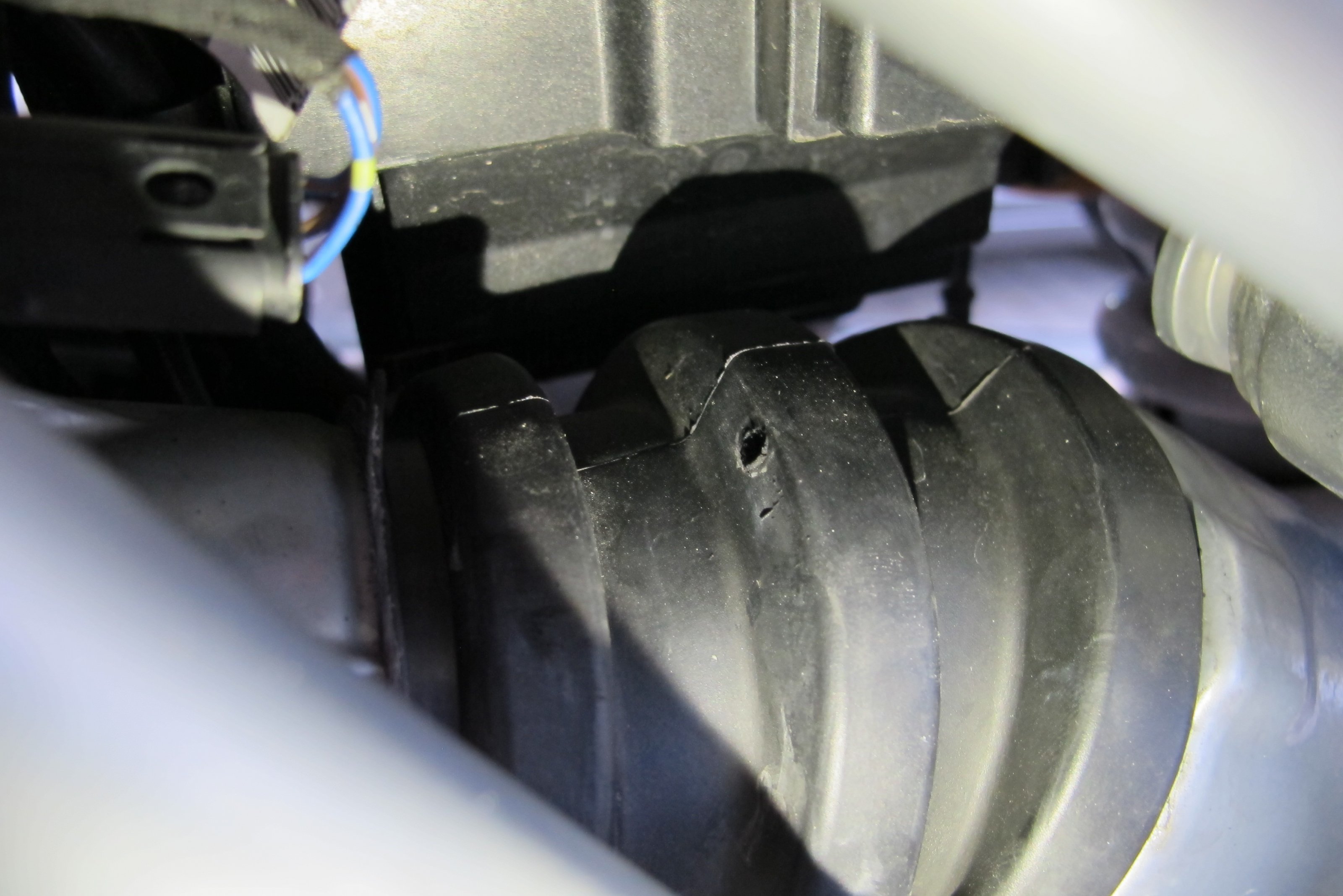

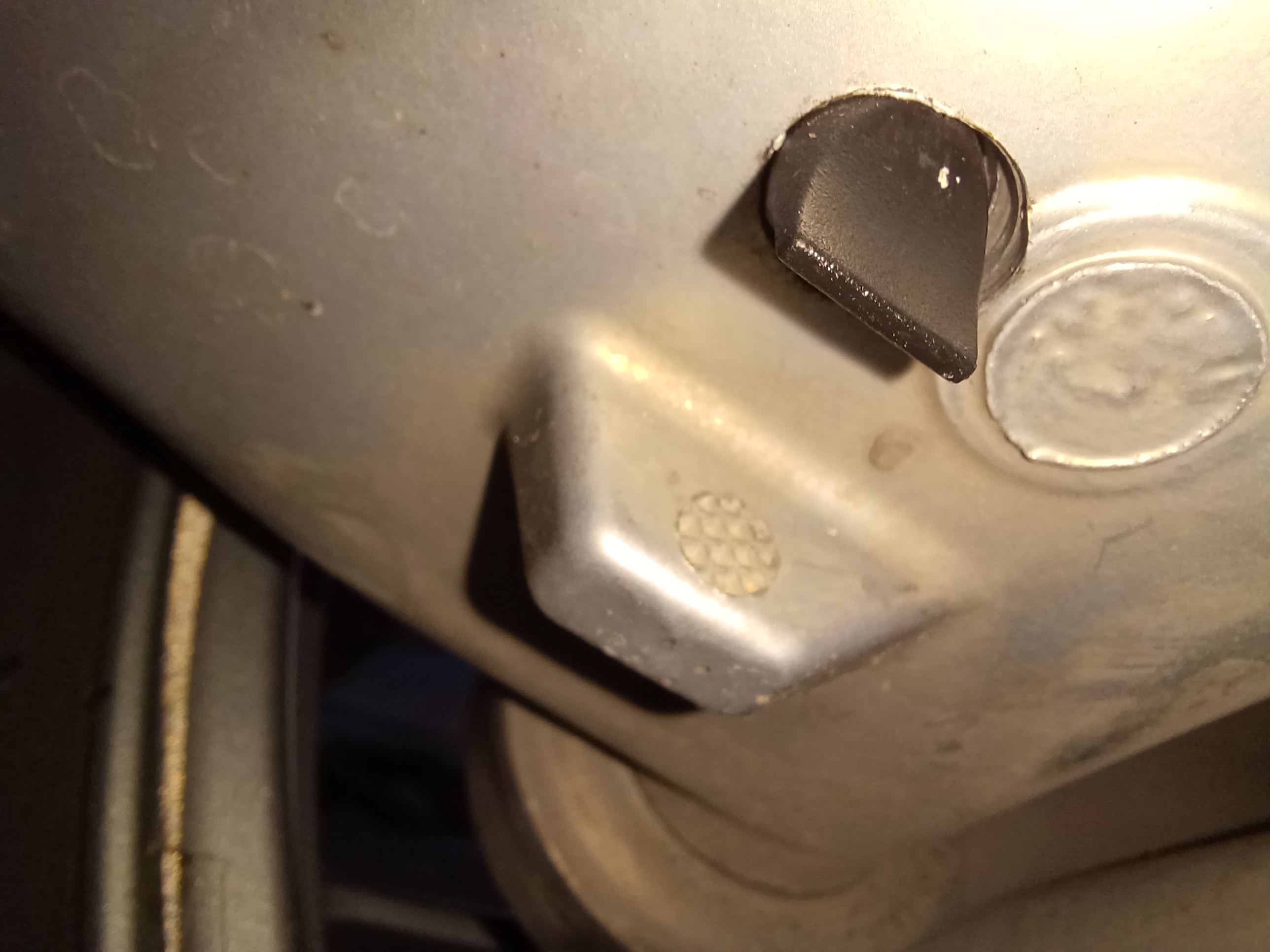

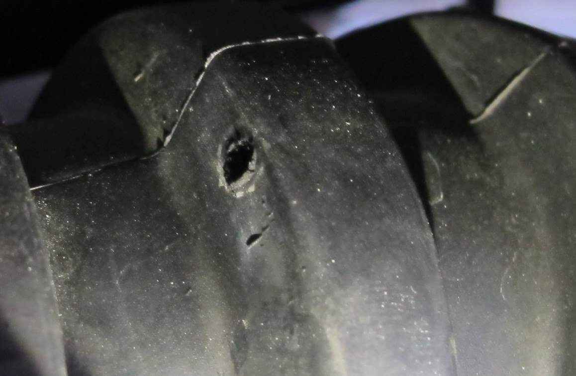

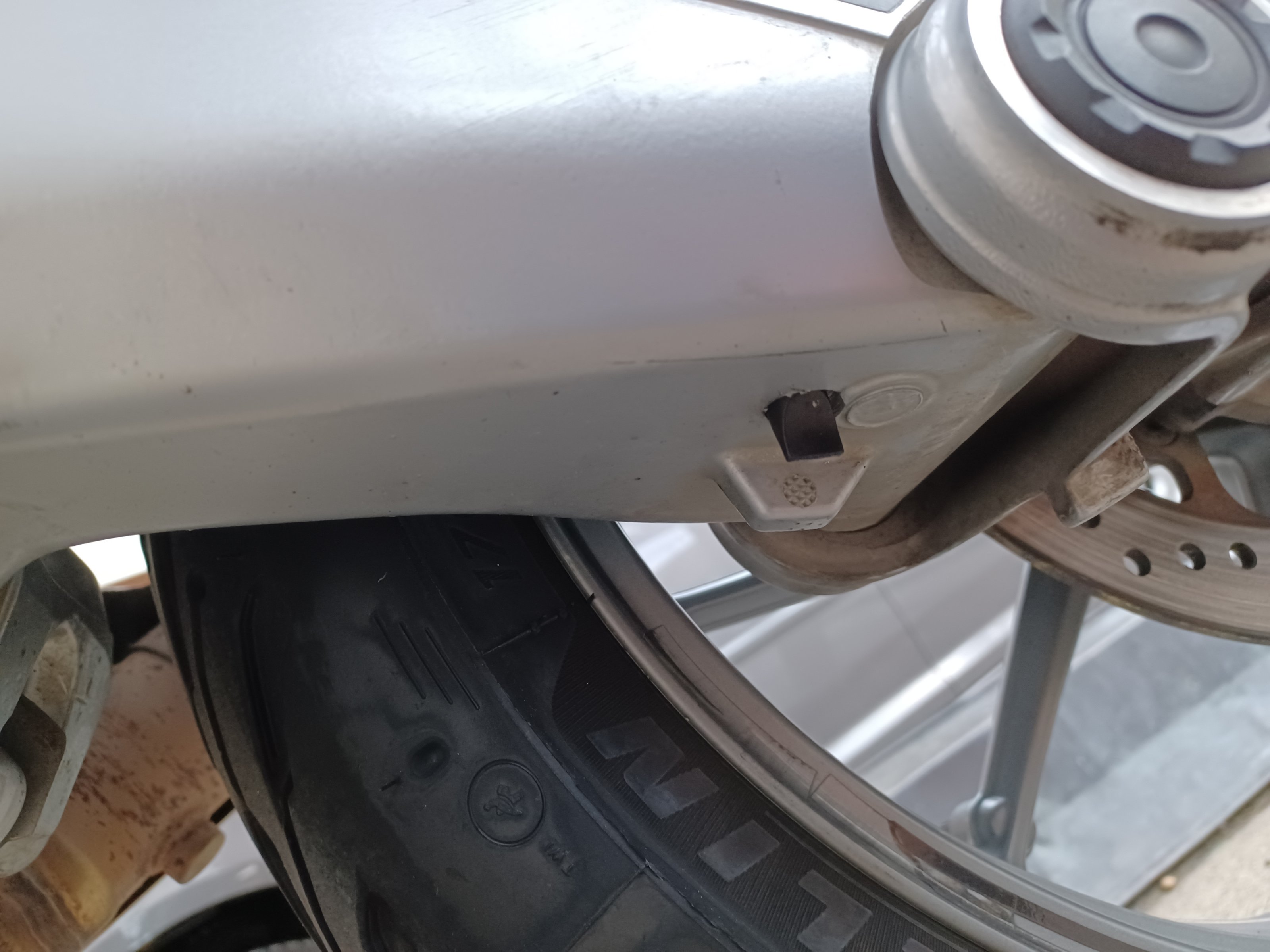

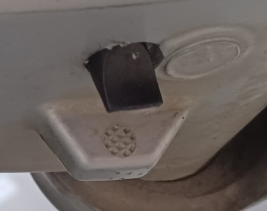

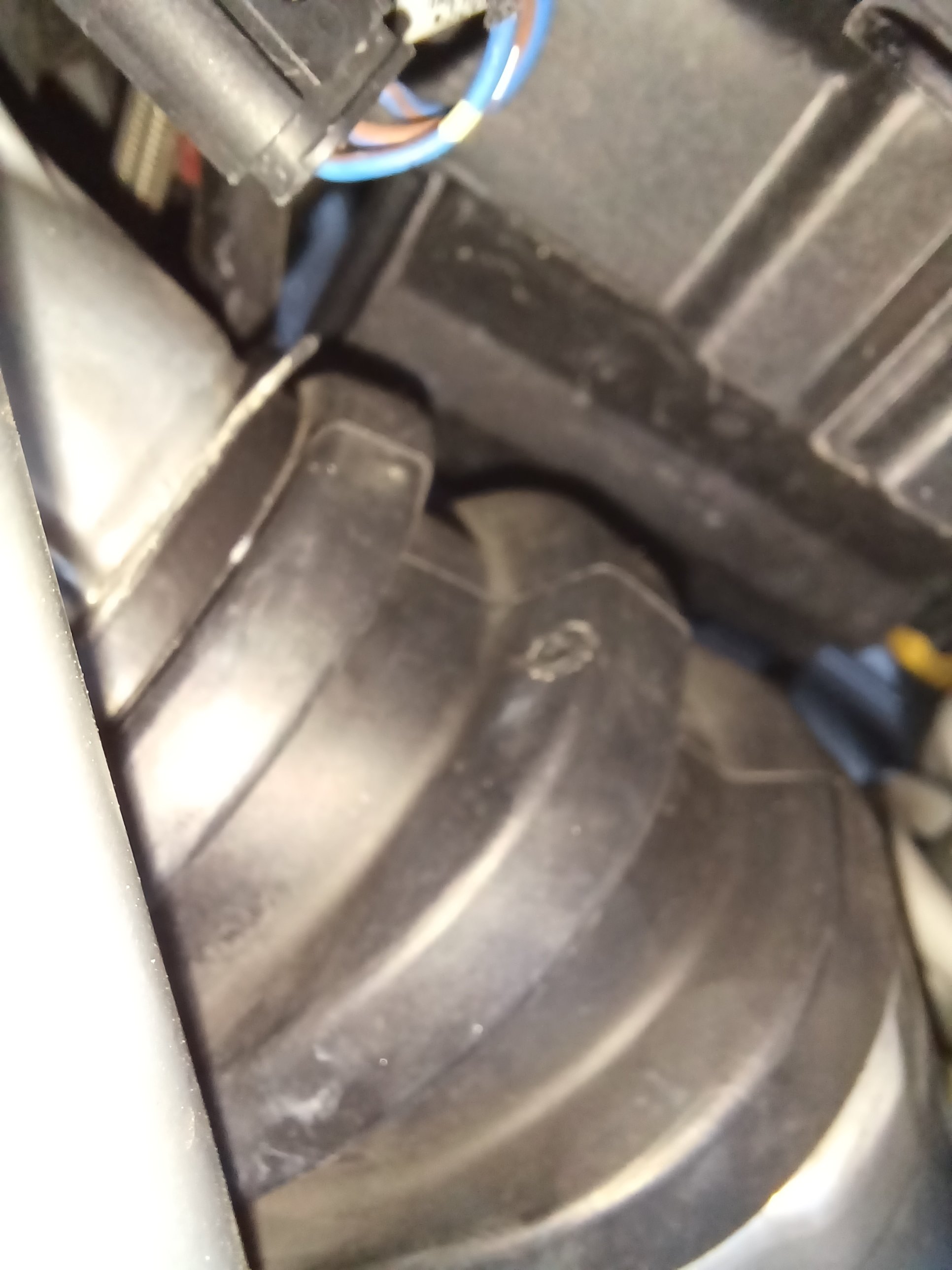

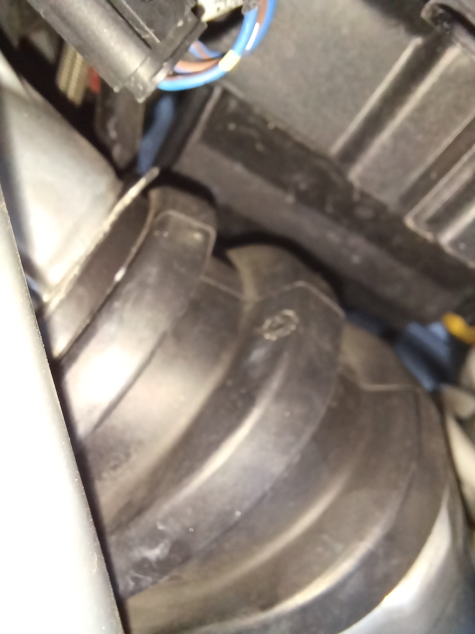

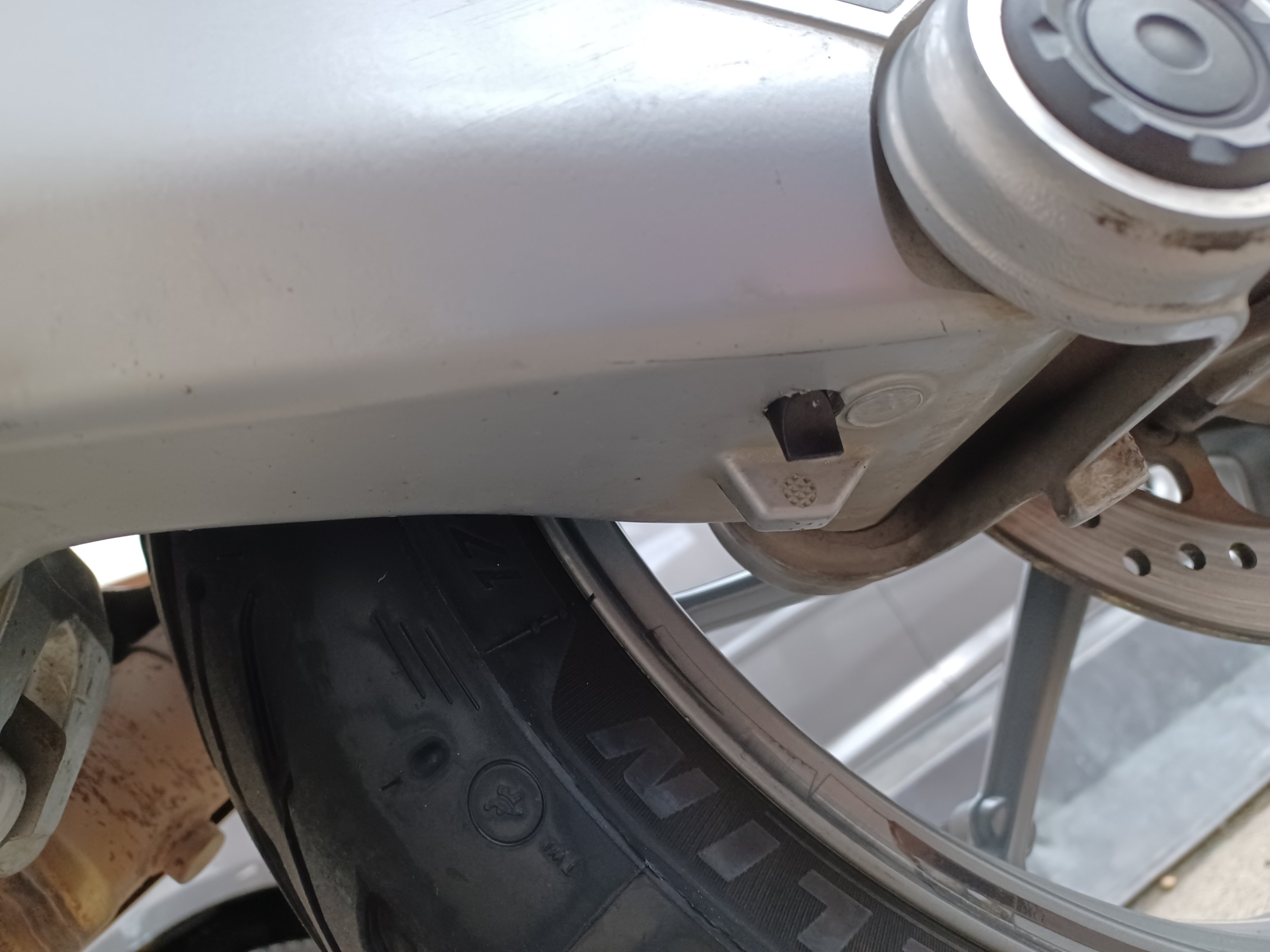

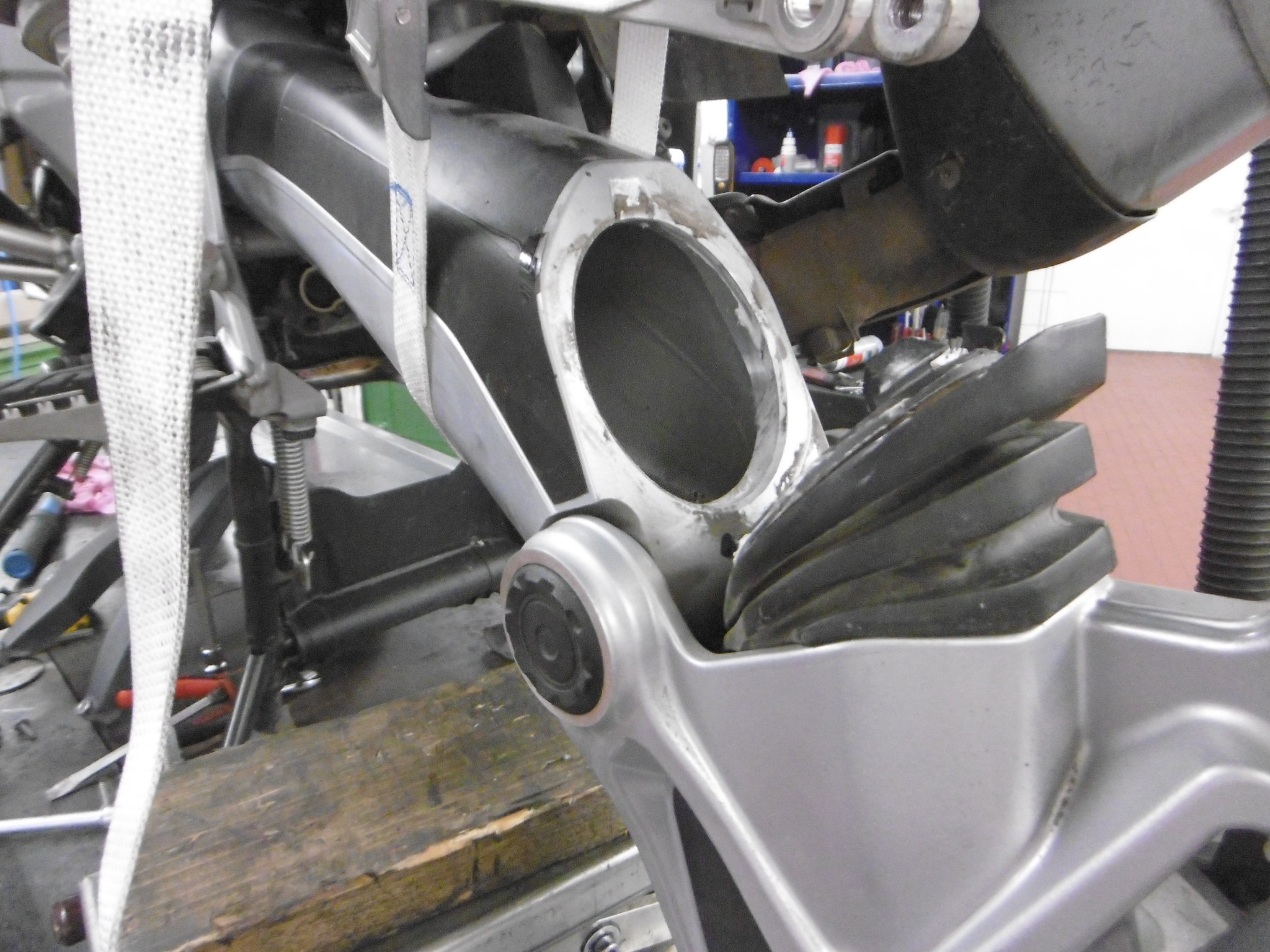

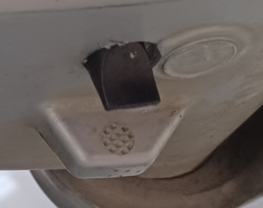

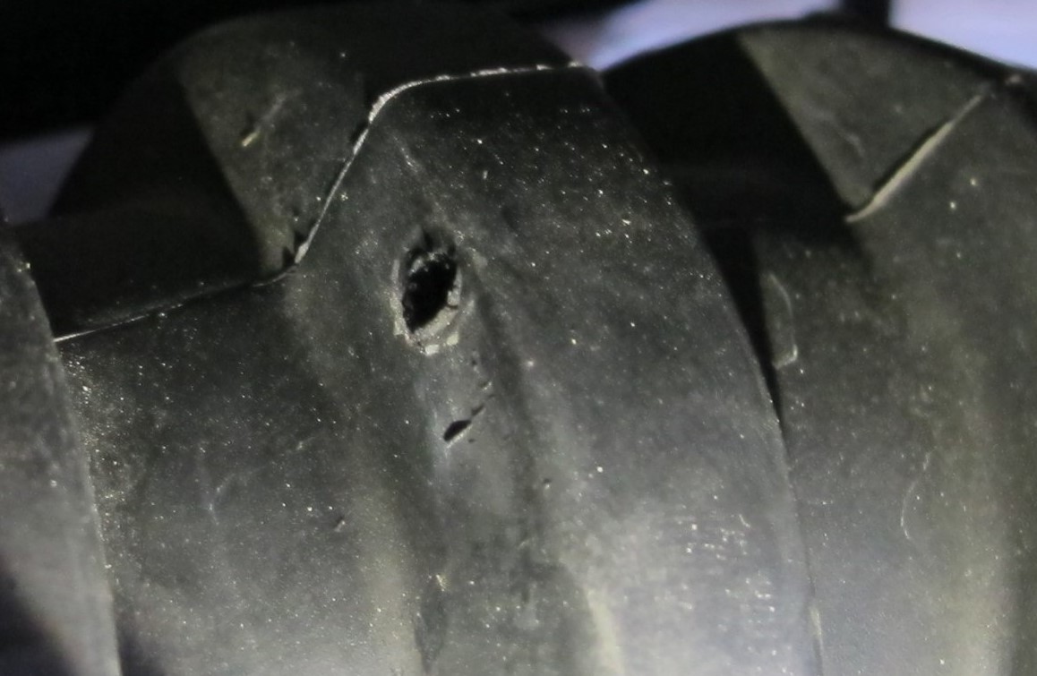

Meine habe ich gestern vom Service wieder abgeholt 2015er mit fast 75000 km. Jetzt hat meine LC zwei Schnäbel ;) also einmal den oberen schönen Schnabel und einmal das Schnabelventil ;). Ferner hat jetzt die obere Manschette ebenfalls noch ein zusätzliches Loch. Hochdruckreiniger verwende ich aber nur im den gröbsten Schmutz zu entfernen ( damit ich den Sand und groben Schmutz nicht runterreiben muß ) und mit viel Abstand - Salz versuche ich ganz und gar zu vermeiden
Der Meister meinte es wäre alles in Ordnung gewesen.

sieht etwas ausgefranst aus 🤔
Und ernsthaft - oben gelocht?
Wegen einem kleinem Riss in der Manschette, wurde diese bei mir getauscht.

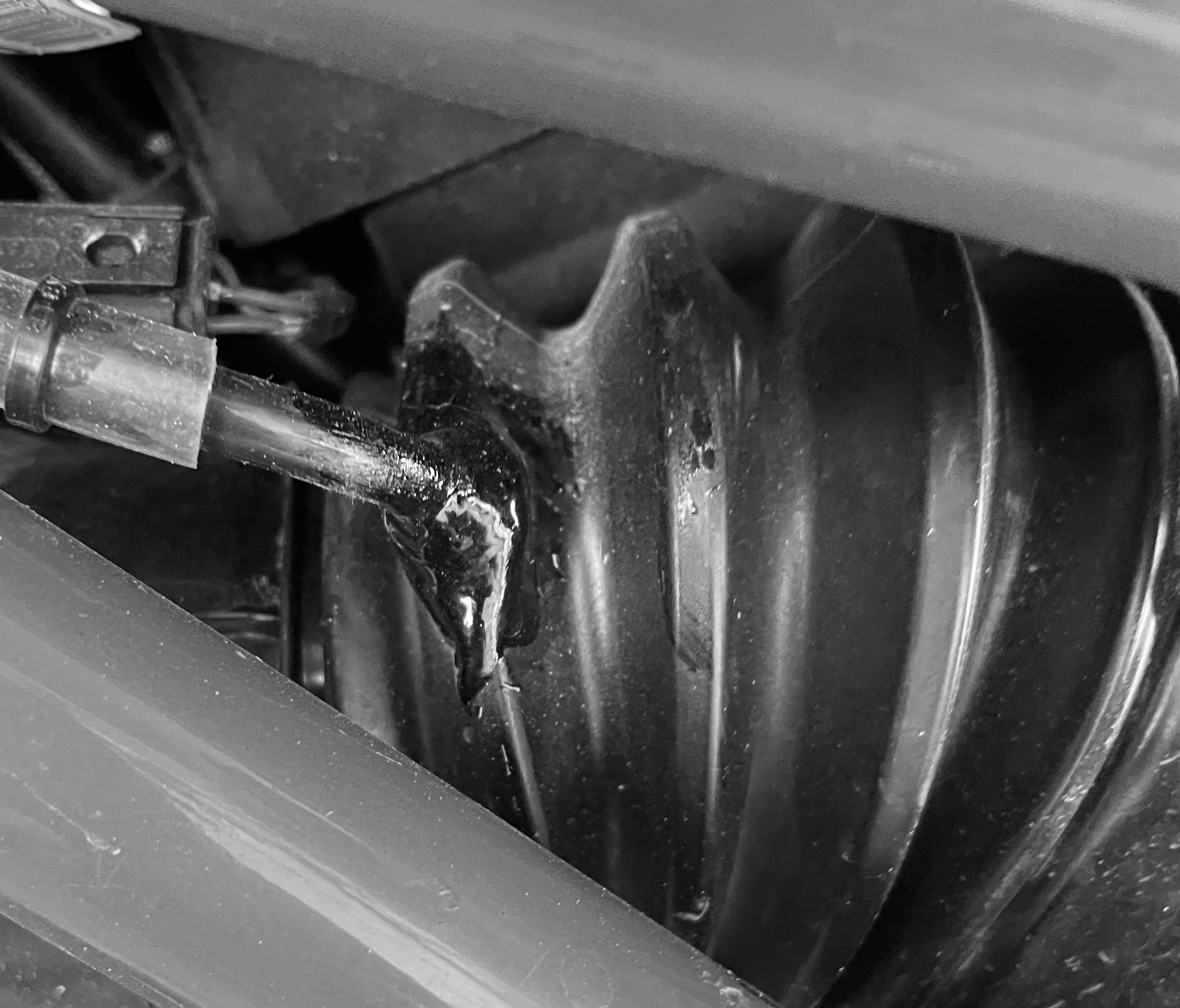

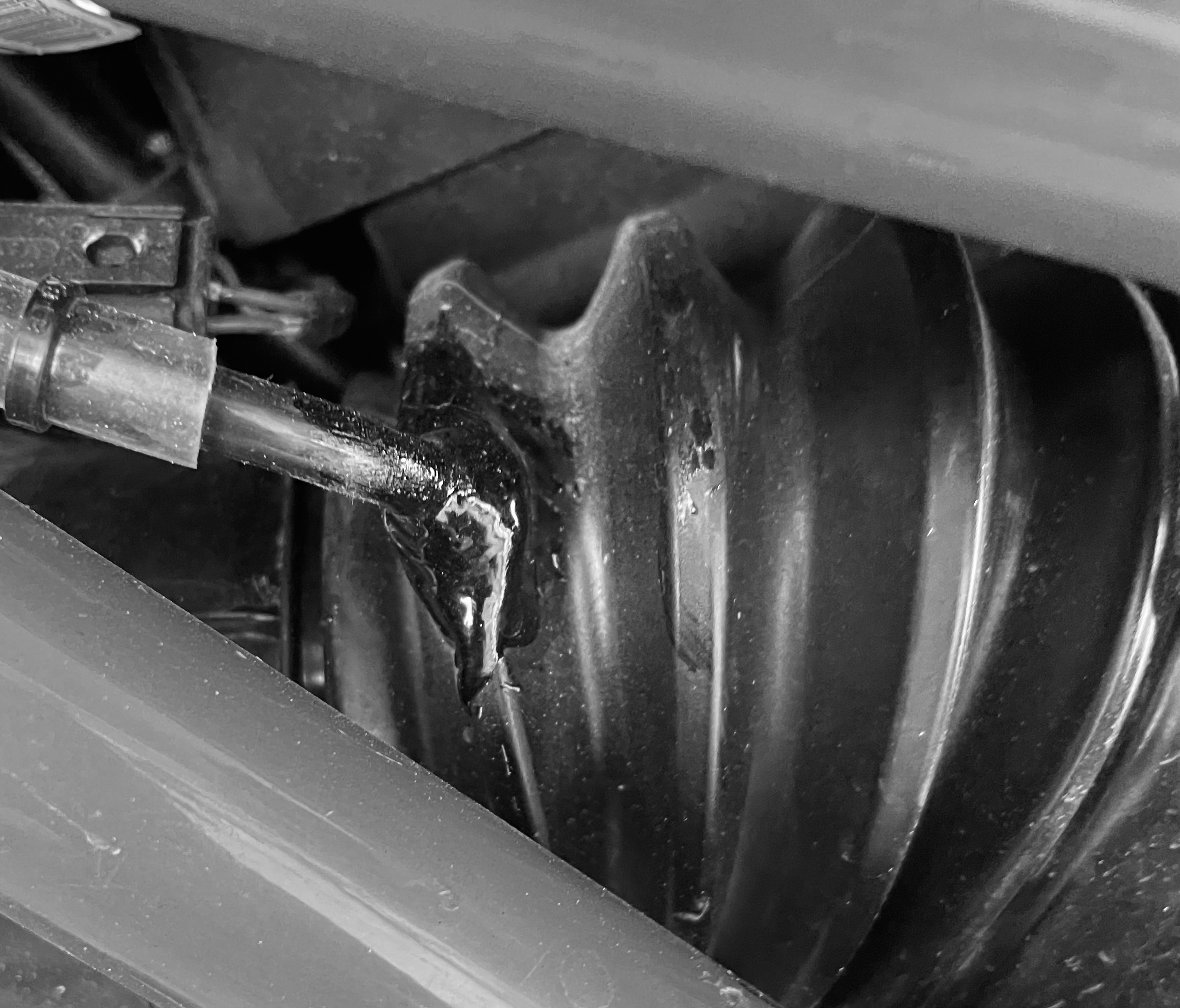

Ist was und trotzdem Pfusch, so was geht jetzt gar nicht….
mein Patent biete ich günstig an :cool:, BMW darf sich ruhig melden😂Anhang anzeigen 512182
Das geht auch viel einfacher. An der unteren Manschette alles SATT und dicht einfetten.
An der oberen Manschette Richtung Motor (Die mit dem Kabelbinder) Dito. Und an der Schwingenseite ca. 1cm am obersten Punkt: nix drauf schmieren. SO kann das Gehäuse über eine Spritzwasser geschützte Öffnung Atmen 🤷‍♂️

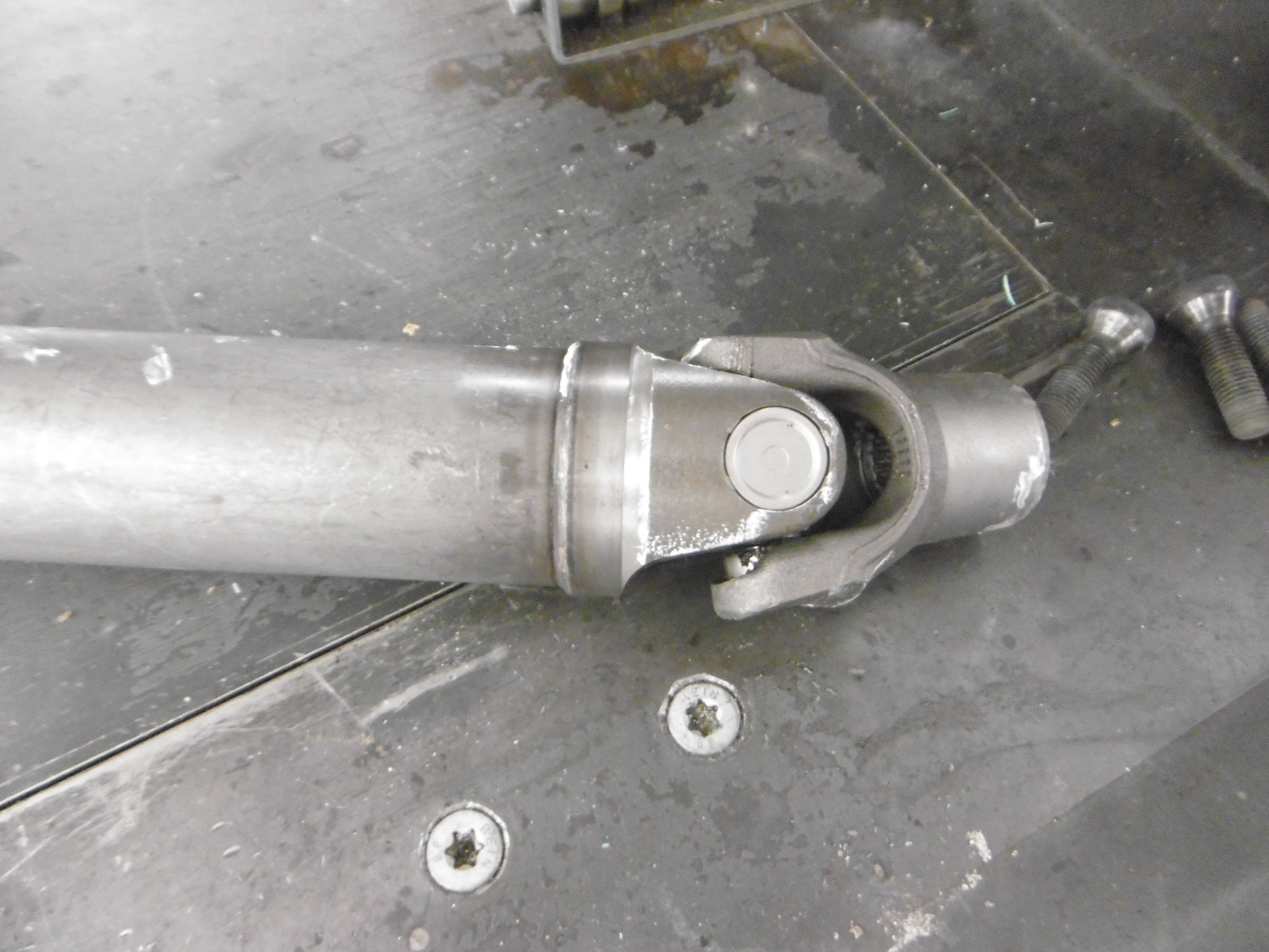

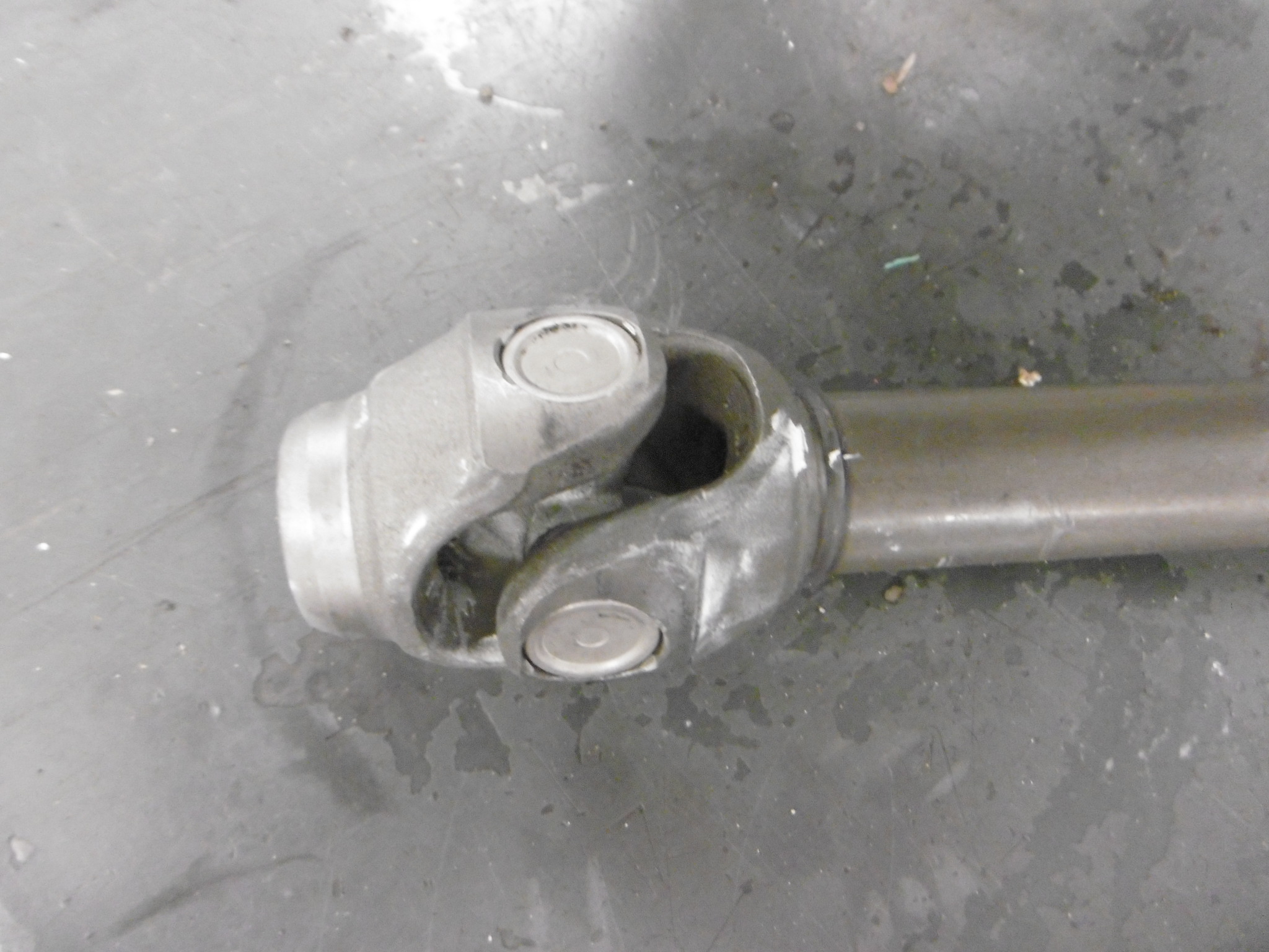

In Anbetracht der Bilder wurde das betroffene Motorrad wohl eher nicht kaputt gepflegt.
Ein paar BMW Kardanwellen, allerdings mit wesentlich mehr Meilen auf dem Buckel, habe ich schon gesehen. Derart von Rost angefressenes Material bislang noch nicht.
