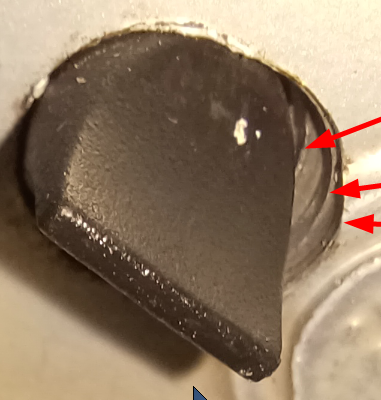

Meine habe ich gestern vom Service wieder abgeholt 2015er mit fast 75000 km. Jetzt hat meine LC zwei Schnäbel ;) also einmal den oberen schönen Schnabel und einmal das Schnabelventil ;). Ferner hat jetzt die obere Manschette ebenfalls noch ein zusätzliches Loch.
Ich zähle da jetzt 3! neue Öffnungen.... Zwei Ventile und ein Loch in der Manschette 😲
Ich gehe mal davon aus, dass sie die Welle getestet haben und folglich nicht getauscht.
Warum bohrt man dann so ein ausgenudeltes Loch rein? Bzw. zwei Ventile und ein Loch in die Manschette.
Das kann man bei feuchten/nassen Kardantunneln machen, aber bei intakten?
Merkwürdige Prophylaxe.

Schaut aus als hätte es pressiert? Entweder ohne Schablone gebohrt, oder der Bohrer hat die beste Zeit bereits hinter sich oder mehrfach angesetzt. Das Loch sieht auf jeden Fall auf dem Bild nicht kreisrund aus, sondern oval. Auch die Position scheint eine andere als auf anderen Bildern zu sein, weil der Anguß / die Erhebung mit erwischt wurde.
Da gebe ich Dir Recht.
Handwerklich eine Katastrophe.
Ich zitiere mich vom 09.07.2022 mal eben selbst, weil es kam, wie es kommen musste:
Wenn derselbe Lehrling, der bei einer Serviceaktion meiner S1000R ein Loch bohren musste (Ergebnis war eine neue Verkleidung), in meinen Kardan ein Loch bohren sollte, dann gute Nacht.
Der schafft das glatt, mit einem 6er Bohrer ein 9er Loch zu fabrizieren.
Mit erst mal schief und dann nach links drücken und so. :)

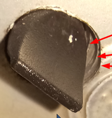

Irgendwie hält bei meiner das Ventil nicht wirklich in der Bohrung. Komme ich nur leicht an, flutscht es hinein. Wie sieht das bei euren aus?
Andi#87
Andi#87
07.11.2010
21.227
42781
R 1250 GSA 2019
Ich wollte das nicht beschreien.....und hab die Klappe gehalten.
Wenn das Ventil nicht eingeklebt ist, befindet sich dort ein Kragen (im Standard) mit einer 1mm Nut für z.B. Blech. Die Wandstärke des Kardangehäuses schaut aber nach 6mm+ aus. Da nutzt die Nut garnix. Eigentlich müsste das eingeklebt werden :facepalm:

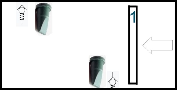

Wenn der Kardantunnel absolut dicht ist, so wirkt die Bewegung vom HAG bei einer Bodenwelle wie eine große Luftpumpe!. Der schöne Faltenbalg ähnelt doch dem Faltenbalg vom Kaminfeuer.
Das mal schematisch dargestellt.
Das ist ein Rückschlagventil.
Von Links kommt Druck, die Feder macht auf, Luft strömt durch.
Die andere Durchflussrichtung ist aber immer gesperrt!
Außenrum der Kardantunnel, Rechts (1) symbolisch der rechte Balg am Kardan
Fahre ich nun über bzw. auf eine aufsteigende Bodenenwelle zu,
  • HAG klappt nach oben und 1 wird nach links verschoben
  • der Druck baut sich auf, öffnet das untere Rückschlagventil
  • vorhandenes Wasser geht raus oder aber nur Luft
Fahre ich nun die Bodenwelle hinten wieder runter
  • der Federdruck schließt automatisch das untere Ventil
  • 1 geht nach rechts,
  • es entsteht Unterdruck
  • das obere Ventil öffnet sich
  • und es wird wieder Druckausgleich hergestellt
So geht das nun Hin&Her wie bei einer Luftpumpe
Für mich hat das einen Nachteil, stelle ich das Moped nun in der Garage ab, so bleibt die Luft/Wasser im Kardantunnel gefangen und kann nicht verdunsten.
Zieht man den Nupsie raus, so verhält es sich wie bei der nachträglich gelochten Lösung.
Hier herrscht immer Druckausgleich, vorhandenes Wasser/Dampf kann immer verdunsten. Auch in der Garage.

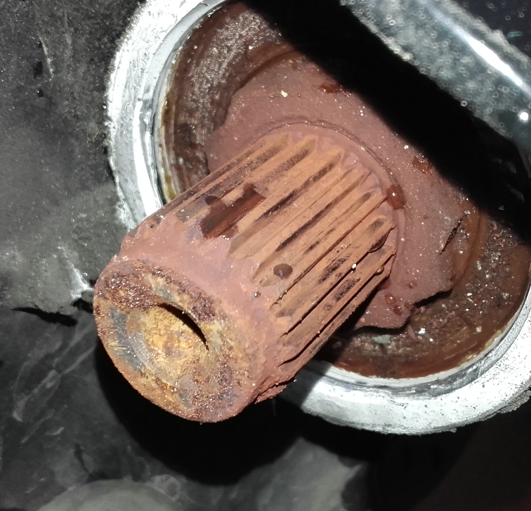

Und da wir oben schon beim Seewasserfesten Fett angelangt sind.
Beim Anblick diesem rostigen Etwas, da schoss mir schon vor ein paar Tagen Salz durch den Kopf!
Salz aber nicht von der winterlichen Straße, sondern vom sonnigen Urlaub an der Adria-Küste.
Salz das in der Luft liegt und fliegt und dann im Kardan landet und in der Winterpause unmerklich und höchst aggressiv seinen Dienst versehen kann.
