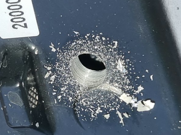

Sieht irgendwie nicht sooo sauber gebohrt aus , oder ?
Schaut aus als hätte es pressiert? Entweder ohne Schablone gebohrt, oder der Bohrer hat die beste Zeit bereits hinter sich oder mehrfach angesetzt. Das Loch sieht auf jeden Fall auf dem Bild nicht kreisrund aus, sondern oval. Auch die Position scheint eine andere als auf anderen Bildern zu sein, weil der Anguß / die Erhebung mit erwischt wurde.

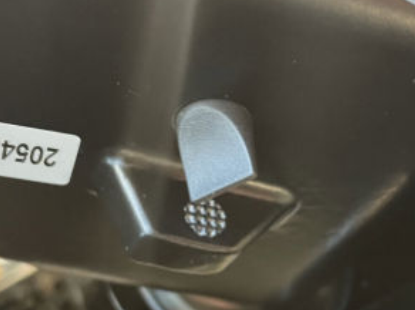

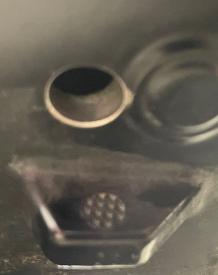

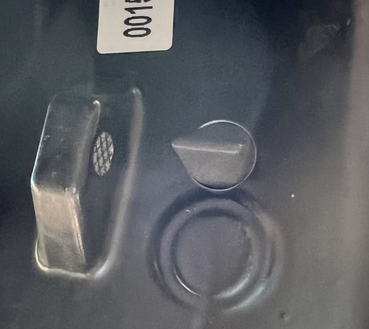

So sieht das ab Werk aus! Rund und wunderschön entgratet
Und mit dem Nupsie drinnen.
Hier deutlich zu sehen, das Ventil sitzt nicht so tief in der Schwinge.

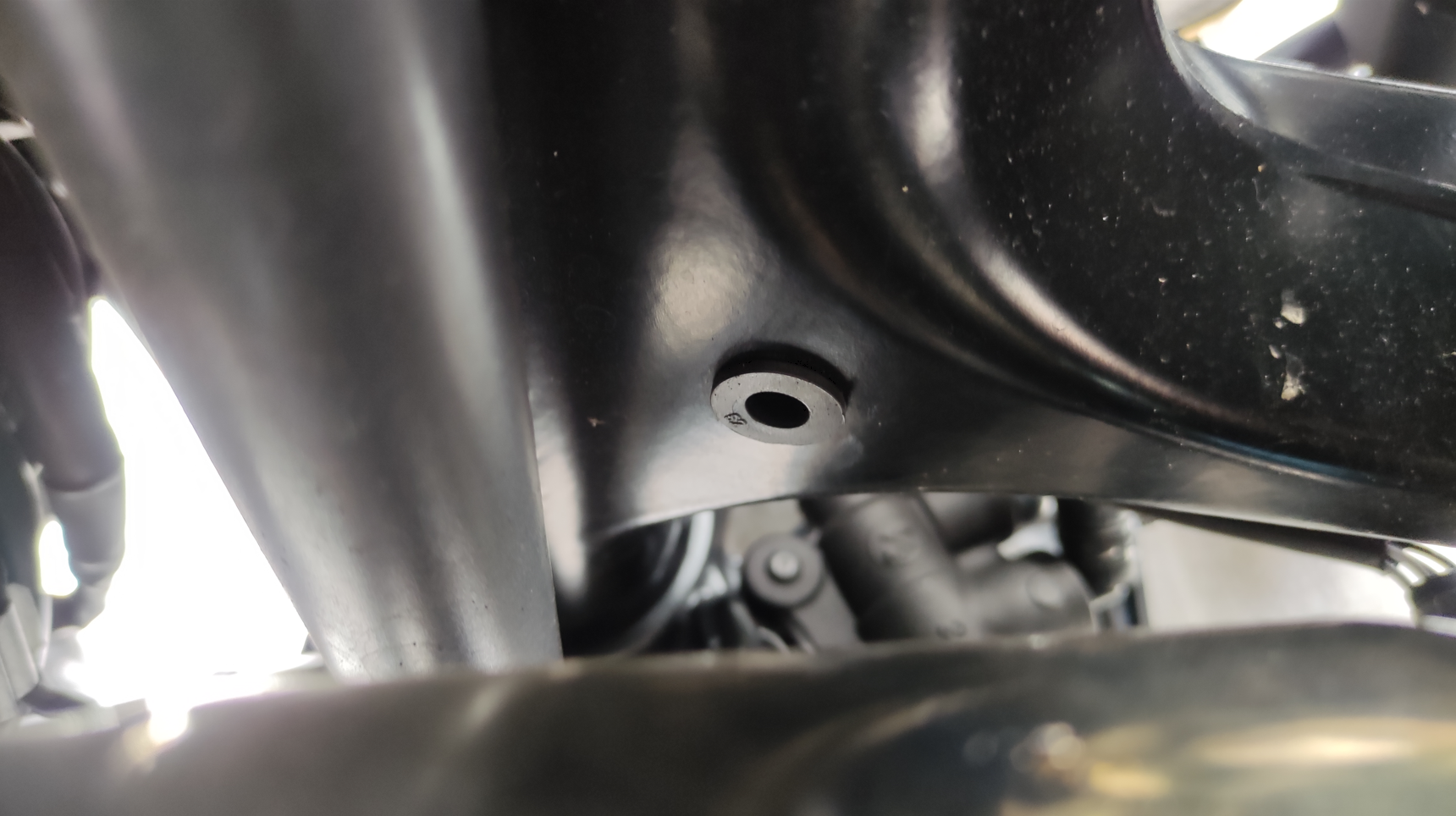

So wurde nachträglich gebohrt, kreisrund, noch nicht entgratet
Und hier sind drei Ansätze zu sehen. Ist dem Werker die Bohrschablone 2x(!) verrutscht? Oder hat er die 2x falsch positioniert? Oval bohren geht nicht mit einer Bohr- Schablone.
Zu tief wurde wohl auch gebohrt.
Und entgratet ist das auch nicht.
Premium-Pfusch aller erster Güteordnung. Aus einer Fachwerkstatt?

Wenn in der Manschette (Egal wo) ein Loch ist?
Das macht schon Sinn wenn das Loch oben ist!
In dem Clip von motorcomfort wird doch ausdrücklich darauf hingewiesen, der Nupsie hat einen Rand, da wird notgedrungen Wasser stehen bleiben!
Und jetzt das Loch oben, da soll bei Hitze der Wasserdampf von unten nach oben aus dem Kardantunnel abziehen.
Wenn das obige Loch nicht wäre, dann würde sich der Wasserdampf auf Dauer munter zu Rost verwandeln können. So meine Gedanken.
Ich sehe das als Notlösung an

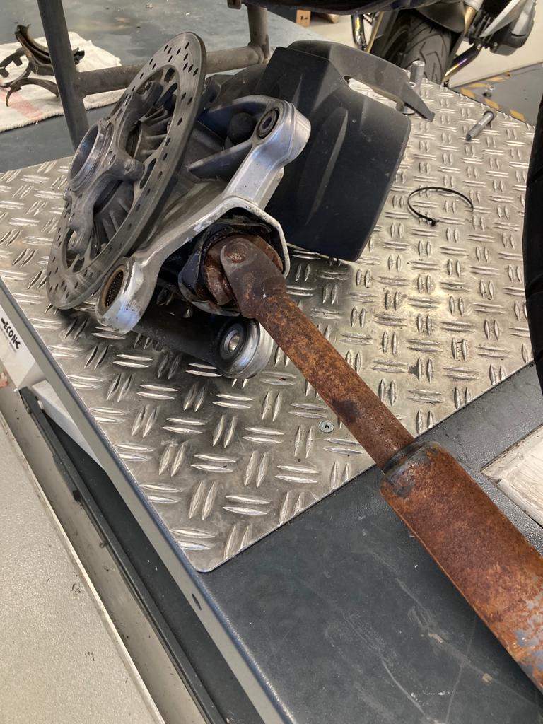

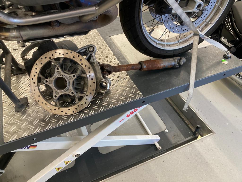

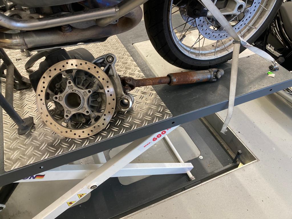

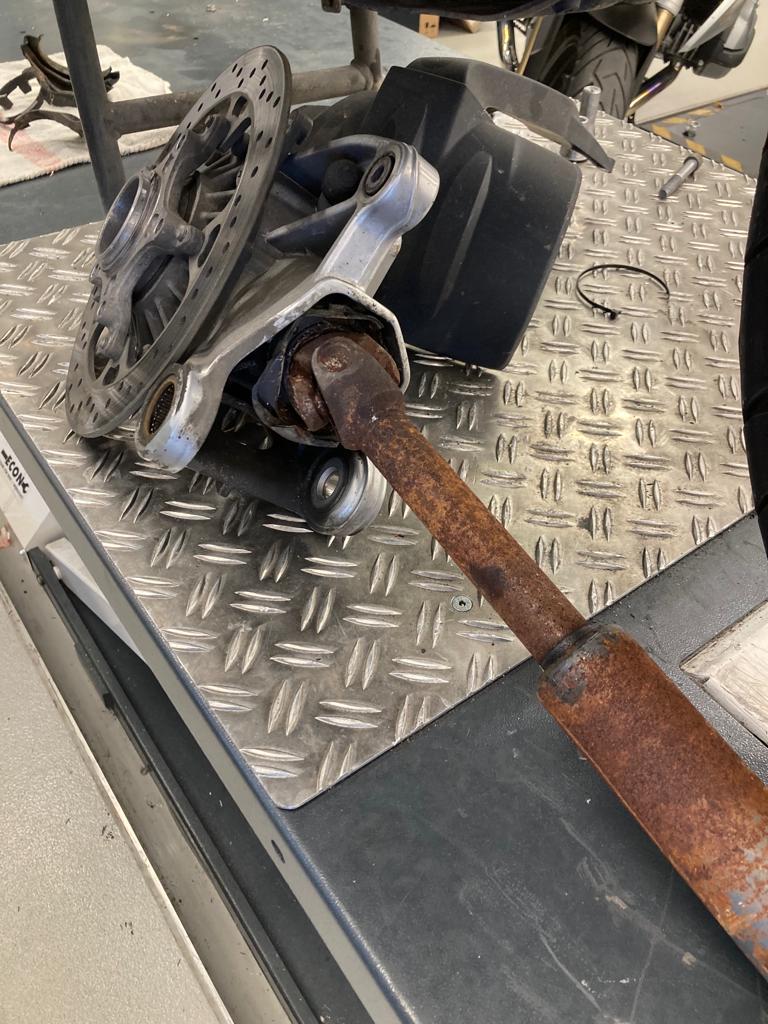

Wie sollen bei so einer Sonderbehandlung die Nadellager top bleiben?
Da hat die Welle ausreichend lange in der Jauche gelegen und die Nadellager werden davon nicht besser geworden sein.
Ich habe nicht gesagt, das die Aktion mit dem Schnabelventil sinnvoll ist. Und: Natürlich wird, wenn der Kardantunnel richtig heiß ist, aus dem Loch Wasser (sofern welches drin ist) verdampfen, aber wozu brauche ich dann das Schnabelventil?
