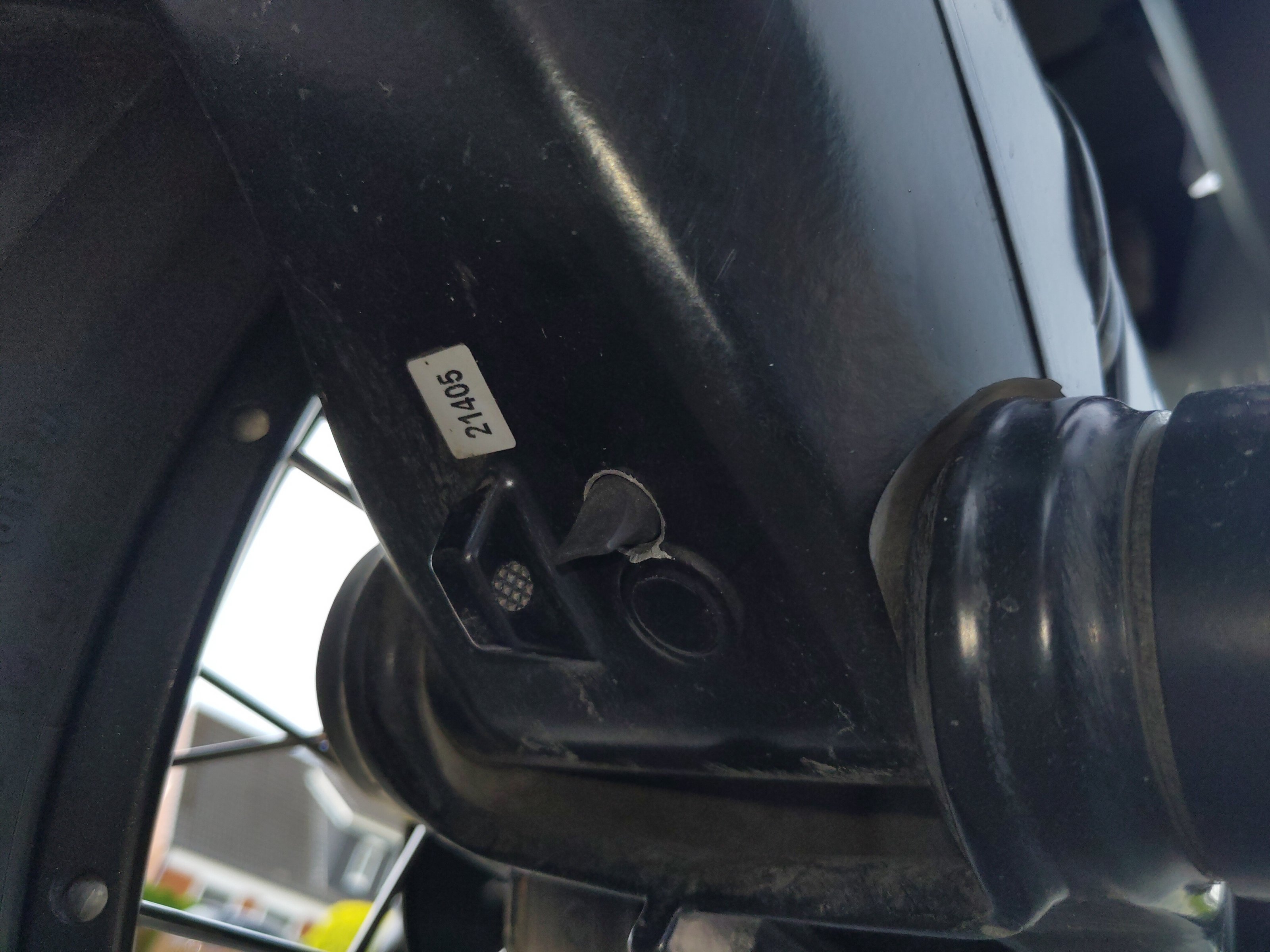

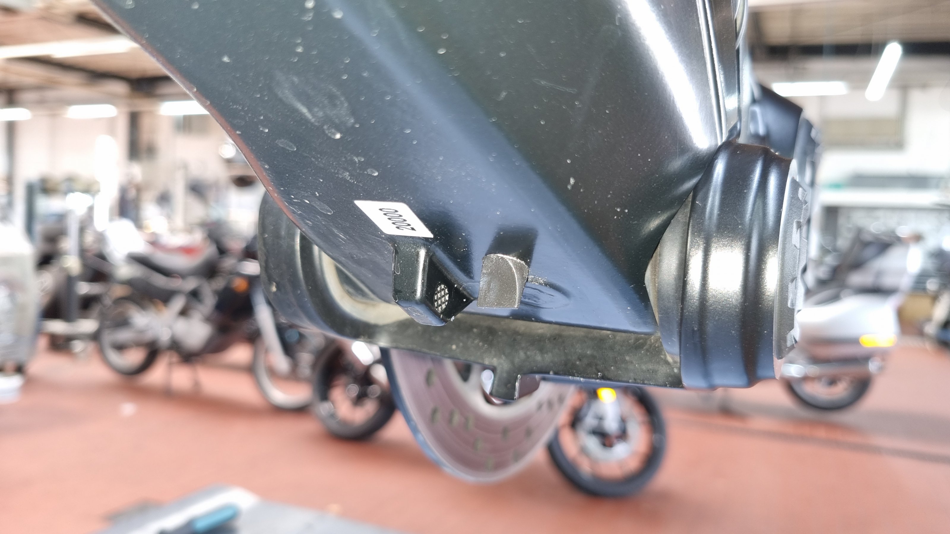

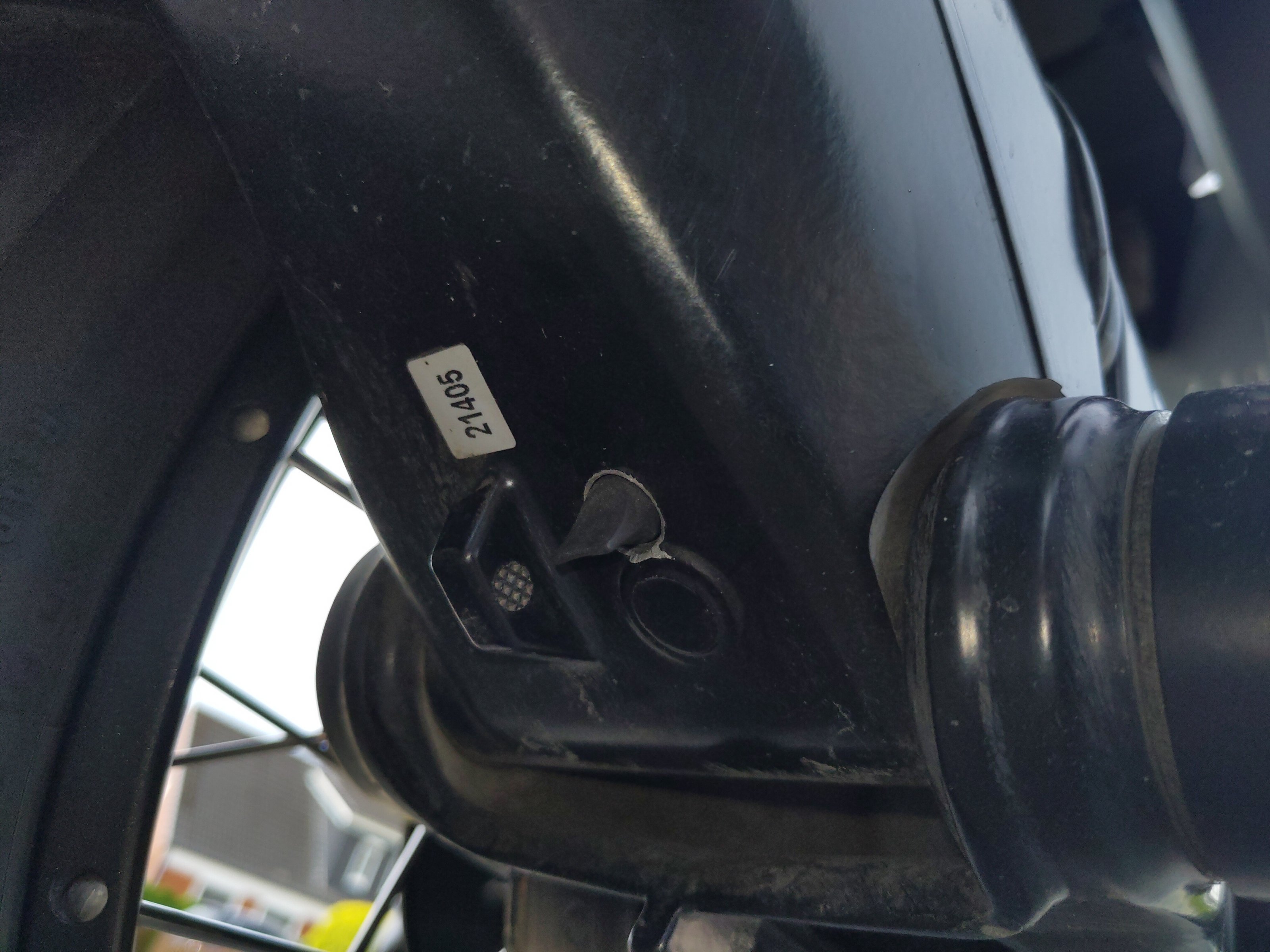

Neue Welle ist drin, hier wird gebohrt
Wieso hat der nicht gebohrt wo die Gelenkwelle draußen war :facepalm: Da hätte der doch schön innen entgraten können. Und die Späne hätte er auch entfernen können!

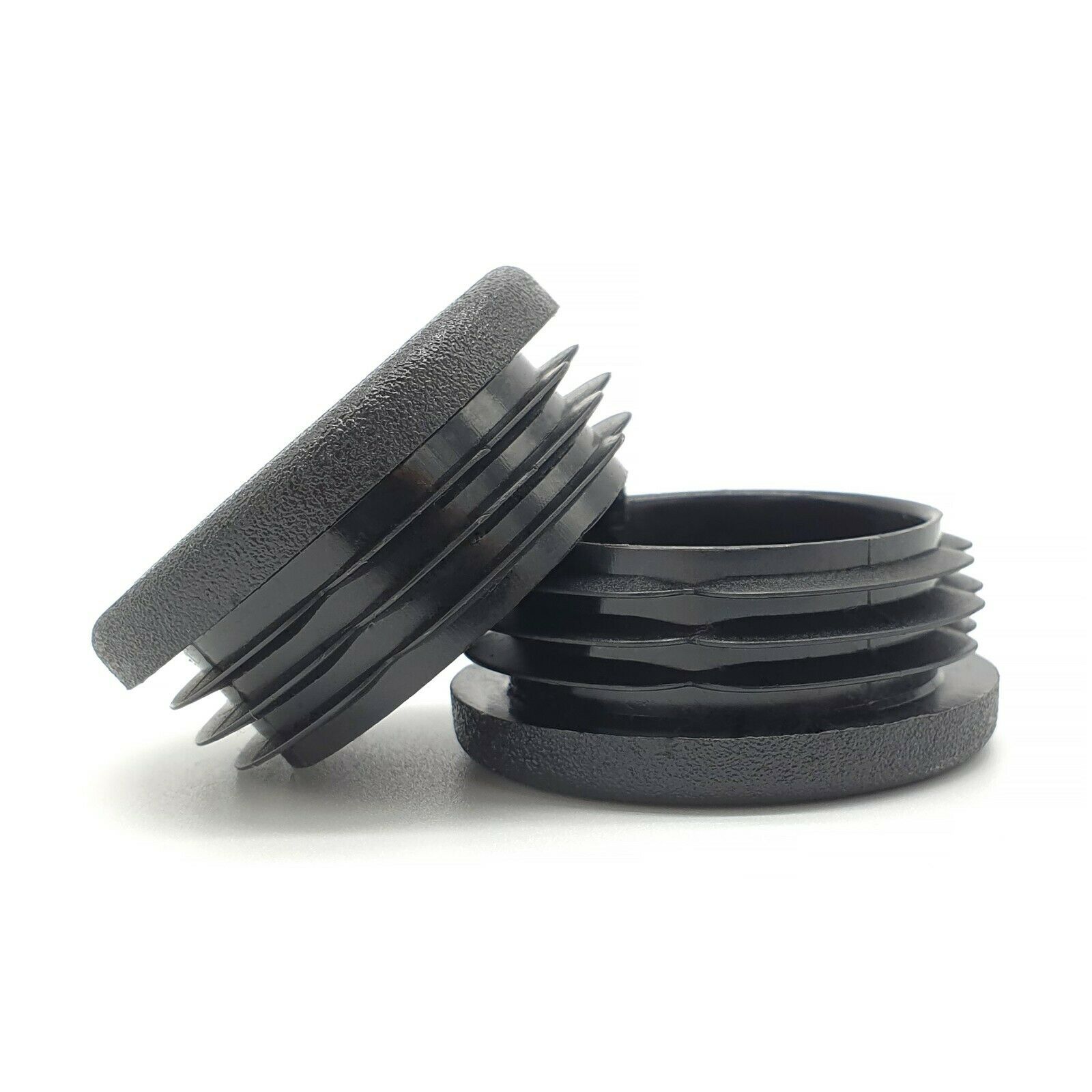

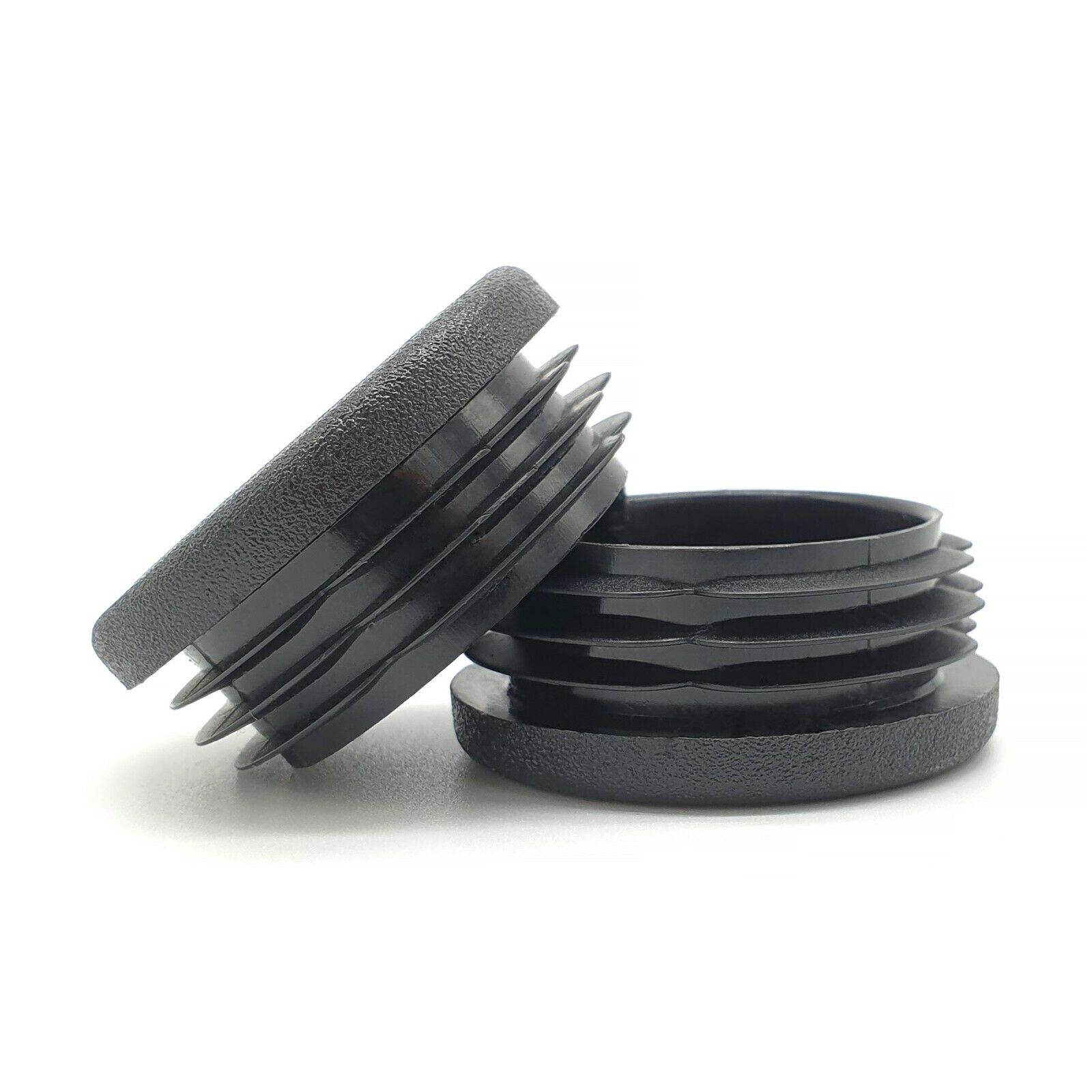

Den Nupsie hätt er auch bequem von innen einsetzen können!
Wie sitzt denn bei dir der Nupsie?
Hier mal ein Video, wie leicht das Ventil im Kardan verschwindet. iCloud Photo Sharing
Da würde ich bei BMW reklamieren!
Wenn ich von unten auf den Nupsie drück, da sollte sich schon das Gummi verformen. Bei dir verschwindet das Ding sang&klanglos. Das geht gar nicht!
Die Bohrschablone ist derart massiv, die Bohrbuchse ca 5x Bohrerdurchmesser lang, da kann man eigentlich nichts verkehrt machen. Größer bohren geht schon mal gar nicht weil das die Bohrbuchse gar nicht zulässt.
Das blaue Teil, das ist der Entgrater. Damit kann aber nur außen entgratet werden.
Und ist das erste Loch reingemurkst... wird ein Weiteres gebohrt
Der Murks war, der hat die Schablone falsch aufgesetzt, angebohrt gemerkt, Schablone verschoben, wieder falsch und beim 3ten mal hat es dann gepasst. Nur fehlt halt die halbe Wand zum festhalten.

Ich frage mich gerade die das Ding dauerhaft halten soll, wenn nicht geklebt oder eine Nut der Bohrung vorhanden ist.
Selbst es wenn geklebt wird ist immer eine Pfütze Wasser in Höhe des Kragens vorhanden, so wie @Andi#87 das hier schon anmerkte.

Montag eingebaut und heute beinahe reingedrückt:
Der Stöpsel hängt also nur im Loch... :facepalm: - einmal mit der Bürste beim Waschen rüber und ich habe ein Loch ohne Stöpsel.
Ich bin am überlegen, ob ich selber noch mal beim Kardan bei gehe und alles richtig einklebe, da mein Vertrauen so langsam schwindet.
