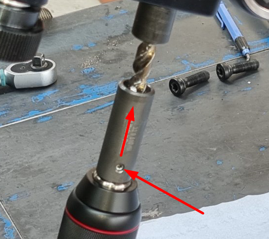

Kann eigentlich der Kardan angebohrt werden. Wenn der Bohrer zu tief eintaucht?
Wenn solche Dödel wie bei @LaCy-boGSer am Werk sind schon!
Diese Vorrichtung ist für mich schon reiflich durchdacht.
Auf dem Bohrer sitzt diese Hülse. Damit stellt man die Bohrtiefe ein.
Madenschraube aufdrehen, die Hülse nach oben schieben und 8mm Luft zur obigen Bohrbuchse lassen. Madenschraube wieder fest und alles ist paletti!
