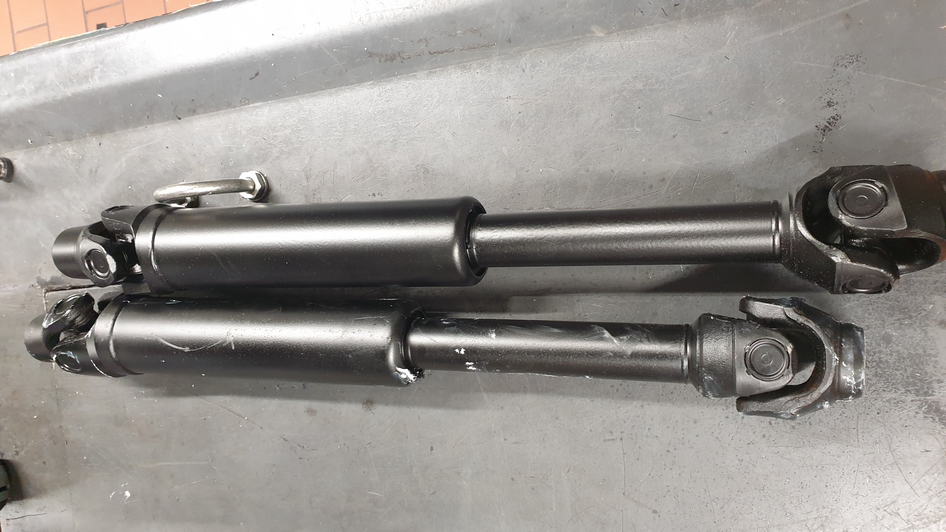

Ich hab letzte Woche die Serviceaktion bei meiner R 1250 GS (62.000 km) machen lassen.
Kardantunnel picobello und trocken. (Obwohl meine vordere Manschette seit 30.000 km oben einen 5 mm langen Riß hat)
Die untere Welle (die mit den weißen Fettspritzern) ist die 'Alte'. Die obere die Neue, die eingebaut wurde.
Frage mich ,wie das passen soll?

Hallo TTTom.
Wurde Dir mitgeteilt was denn an der alten Welle defekt ist?
Hintergrund der Frage ist, da wir im Moment nur Mutmassungen über den Tauschgrund anstellen können, zu erfahren ob die alte Welle tatsächlich hinüber war oder nur wegen der Laufleistung getauscht wurde.
Das würde Andere beruhigen, die mit unter 60tsd km bei der Diagnose keine neue Welle bekamen.

Hallo TTTom.
Ja, wurde mitgeteilt:
Nichts defekt, sowohl Welle als auch Lager (ich hatte Sie selbst in der Hand und habe die Lager auf Gängigkeit und Spielfreiheit getestet) waren in einwandfreiem Zustand. Keine Festrostungen, kein Oberflächenrost, Zahnflanken in einwandfreiem Zustand. Auch war alles (ab Werk) ausreichend gefettet.
Wie auf dem Foto zu sehen, war auch die Beschichtung tiptop.
Die Welle wurde ausschließlich wegen der Vorgabe Laufleistung > 60.000 km getauscht.
Werkstatt war eine Werksniederlassung des Herstellers.
Das hört sich ja gut an. Dann haben diejenigen grosse Hoffnung mit einer als gut getesteten Welle ( unterhalb der 60tsd, deshalb nicht getauscht) noch viele unbesorgte Kilometerchen zu fahren.
