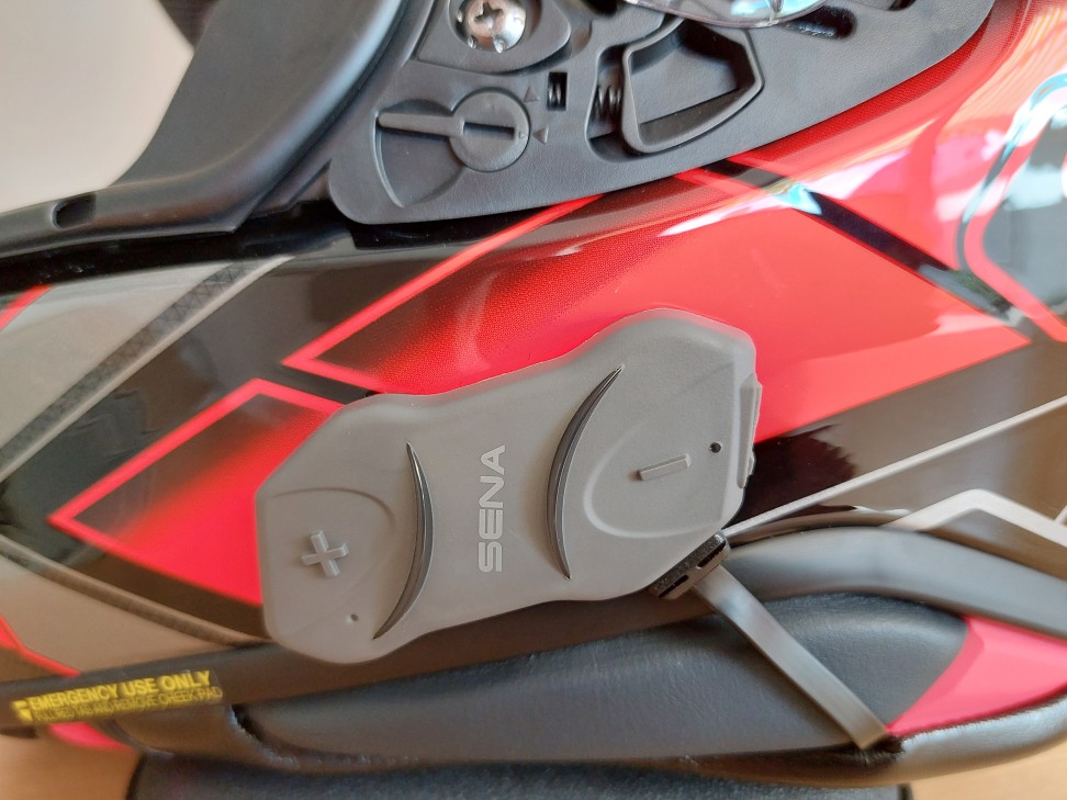

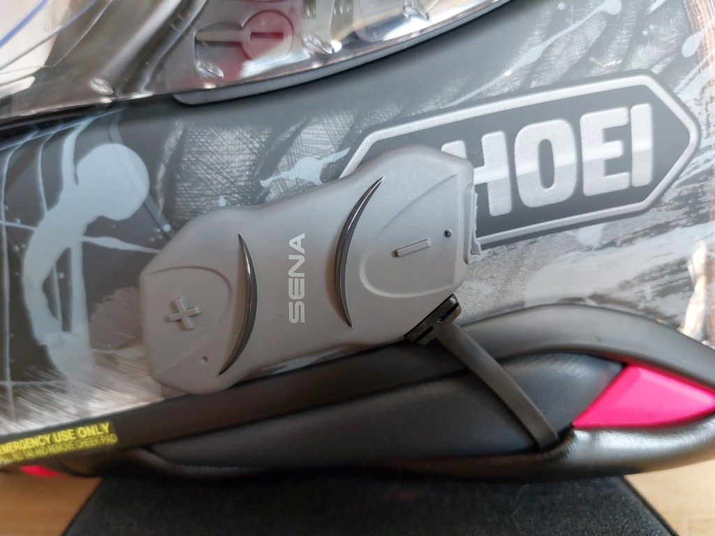

Ich habe nun vor wenigen Tagen ein Doppelpack Sena 10R in die beiden Helme gebaut.
Da die Polster nicht unendlich dick sind und teilweise auf der Rückseite einen dünnen Kunststoffrahmen besitzen, kann man überschüssiges Kabel nicht einfach als Doppelwuhling irgendwohin knäulen, sondern sollte diese ein wenig sorgfältig verlegen.
Problem dabei ist, dass die Hände im Helm gerne den Blick auf den Arbeitsbereich versperren. Das ist aber immer so, bei allen Helmen.
Ich habe daher für den Intercomm-Einbau alle Polster herausgenommen. Wangenpolster müssen eh raus.
Wie oben geschrieben, sind die Positionen der Lautsprecher im Helm vorgegeben.
Wenn man die großen Lautsprecher des 10R ganz in der Öffnung vertiefen muss oder möchte, also die Erhöhungspolster nicht verwendet, dann muss man den Bereich des Kabelanschlusses ggfs. ein wenig freifräsen.

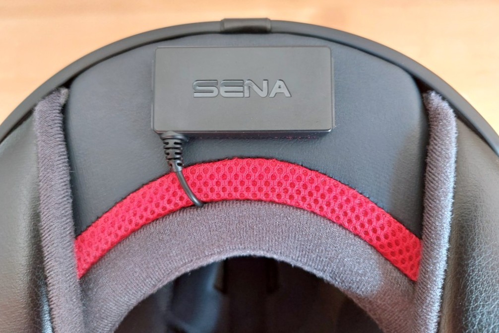

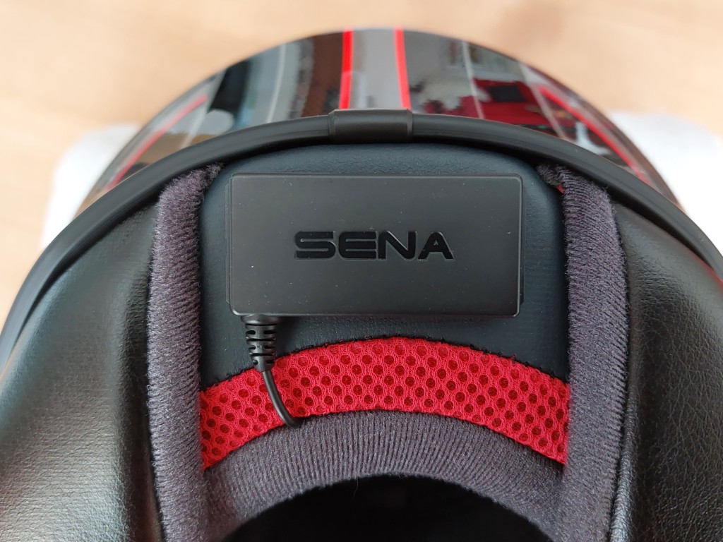

Die untere äußere Rückseite des NXR 2 ist sehr geschwungen. Daher kann dort die Akku-Halterung nicht wirklich gut positioniert werden.
Meine gewählte Abhilfe: ich habe die Halterung nicht verwendet, sondern den Akku direkt an der Unterseite des nicht herausnehmbaren Nackenpolsters mit Klettband befestigt.

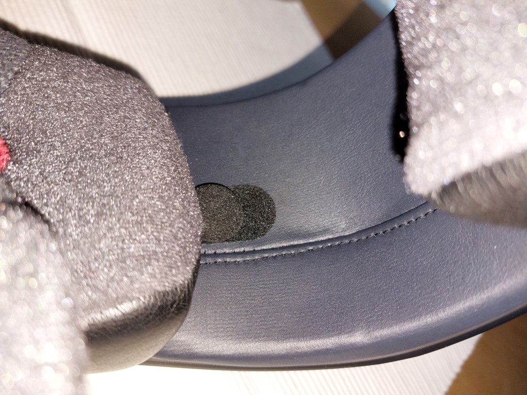

Die beiden Mikros habe ich im Mundbereich etwas seitlich befestigt, recht dicht an der Vorderkante des Wangenpolsters. So kann man den Helm zum Tragen im Kinnbereich halten, ohne gleich das Mikro zu beschädigen.
Die erste Ausfahrt hat dann ergeben, dass meine Frau permanent von den über mein Mikro eingefangenen Motorgeräuschen genervt wurde.
Zum Glück kann man beim Sena 10R die Mikro-Empfindlichkeit einstellen (1...5, default ist 3). Nun hat sie Ruhe auf den Ohren. Sofern ich ihr nicht dieselben vollquassel.

Nachfolgend noch die Position der Bedieneinheit und des Akkus an beiden Helmen, vllt. hilft es jemandem (als gutes oder schlechtes Beispiel).

Schön ausführlich beschrieben. Danke für Deine Ausführungen. Könntest Du, wenn möglich, die Position des Mikros im Helm einmal fotografieren? Ich hatte mir inzwischen auch den NXR2 zugelegt und mit den Gedanken gespielt, ein Sena System zu verbauen.

Jepp, die Kabel zu verstauen ist schon eine kleine Hürde. Den Akku habe ich auf die gleiche Weise befestigt.Ein Mikrofon benötige ich nicht. Als Vergleich habe ich nur den XR1100, und der war deutlich lauter. In der Größe hat sich nichts verändert: XR1100 in Größe M, NXR ebenfalls M.

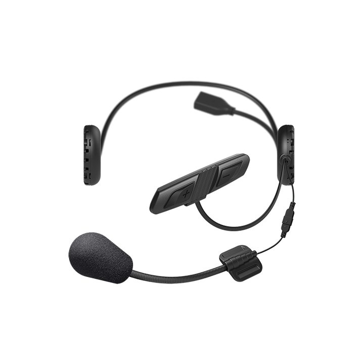

Besonderheit ist das SRL für die Shoei-Helme.
Eine weitere Ausnahme ist das 3S.
Dort sind Akku und Elektronik in die beiden Lautsprechergehäuse integriert.
Dadurch sind die relativ dick. Das kann in kleinen Helmen Probleme bereiten, wenn sie evtl. auf die Ohren drücken.
Aber das System ist recht kompakt und du hast außen am Helm nur ein kleines Bedienteil mit zwei Tasten.

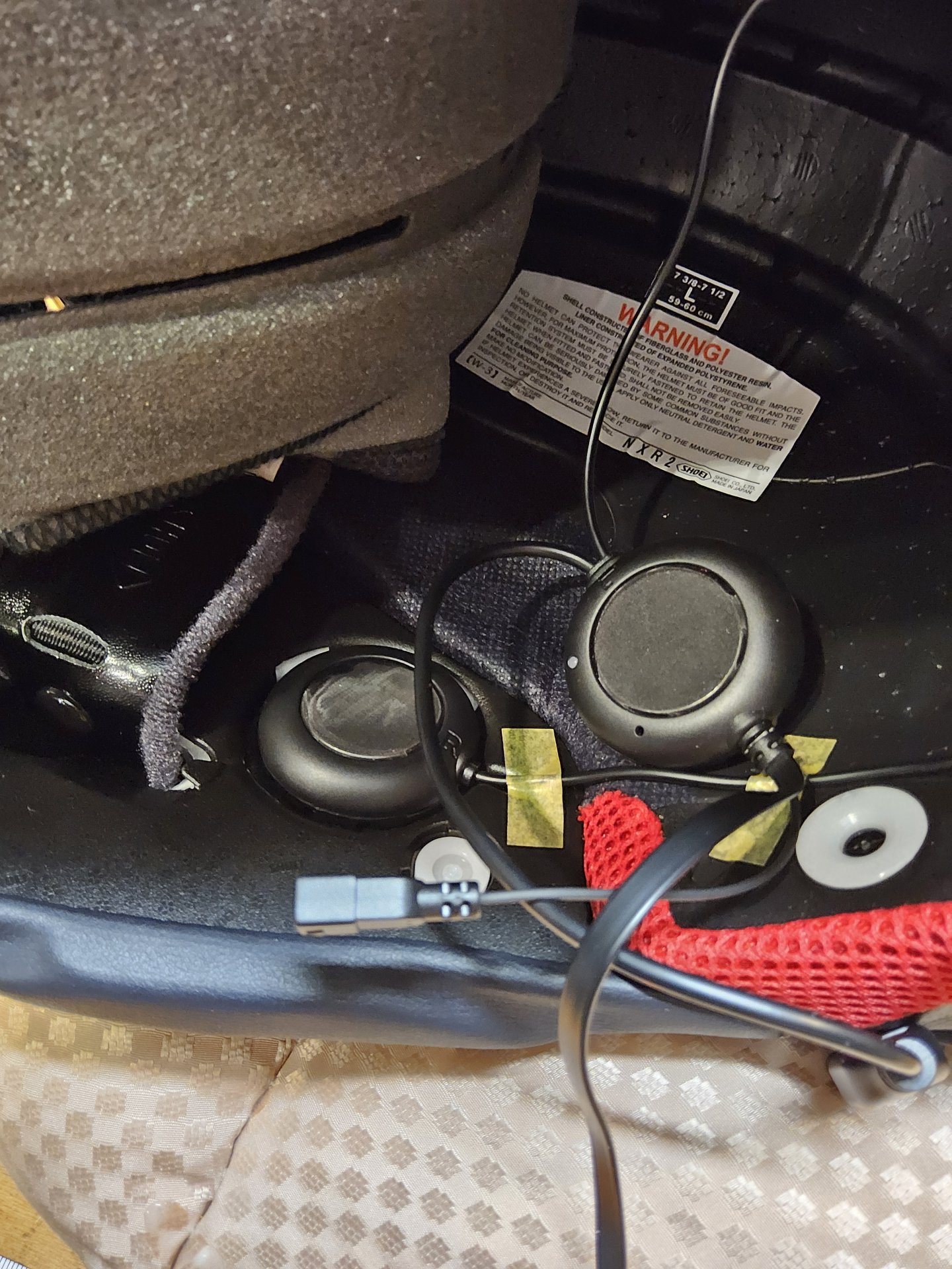

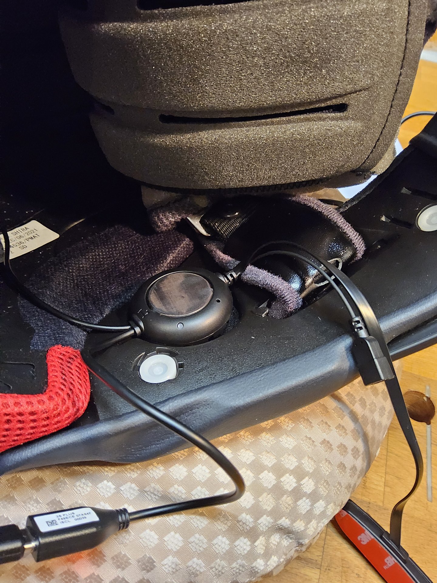

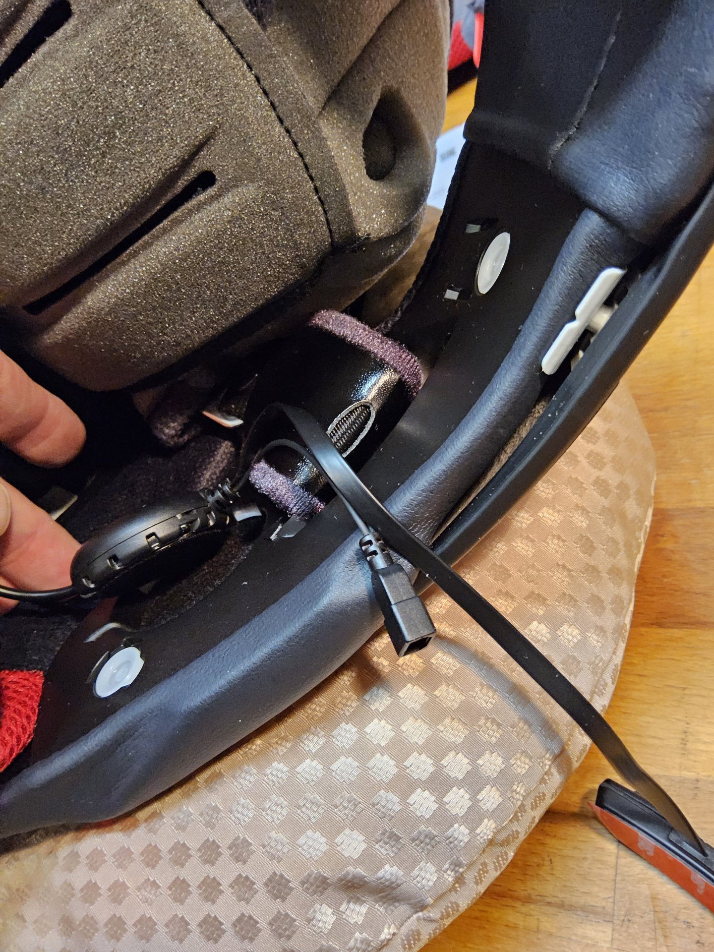

Hallo Zusammen, das ich das Thema nochmal aufgreifen. Mir geht's um die Installation des Sena. Ich habe mir für längere Anreisen, ausschließlich zum Musik hören, ein Sena 3S Universal gekauft. Rechte Seite im Helm klappt die Installation einwandfrei, Ohrpolster rein, Flies eingeklebt, Klett auf den Lautsprecher, et voilà, gut.
Links hingegen, da habe ich zum einen die Kabel für den rechten Lautsprecher, die Stromversorgung und genau entgegengesetzt die Flachbandleitung zur Bedieneinheit und für das Mikrofon. Mein Problem, ich bekomme den Lautsprecher in der Mulde nicht arretiert,
jemand eine Idee?

Ich würde mit einem scharfen Messer vorsichtig am Rand der Einbuchtung etwas vom Material wegnehmen, so dass die Kabel wie in Gräben liegen. Dann sollte doch der Lautsprecher ohne Gegendruck der Kabel ganz drin liegen. Oder?

ne, bei vier Kabeln, davon ein Flachband, da müsste ich ne ganze Menge wegnehmen. Ich habe mal in dem LS2 Vector II meiner Frau geschaut und siehe da, da passt das ganze System ohne Probleme, auch vom Verlegen her.
Ich habe die letzte Stunde versucht was geht, an einem neuen Helm etwas wegschneiden, das behagt mir nicht wirklich. Wahrscheinlich lasse ich das 3S im Helm meiner Frau, Sozia (2-3x/Jahr) und gucke selber mal nach dem, dass in den NXR passen soll.
Dankeschön!
