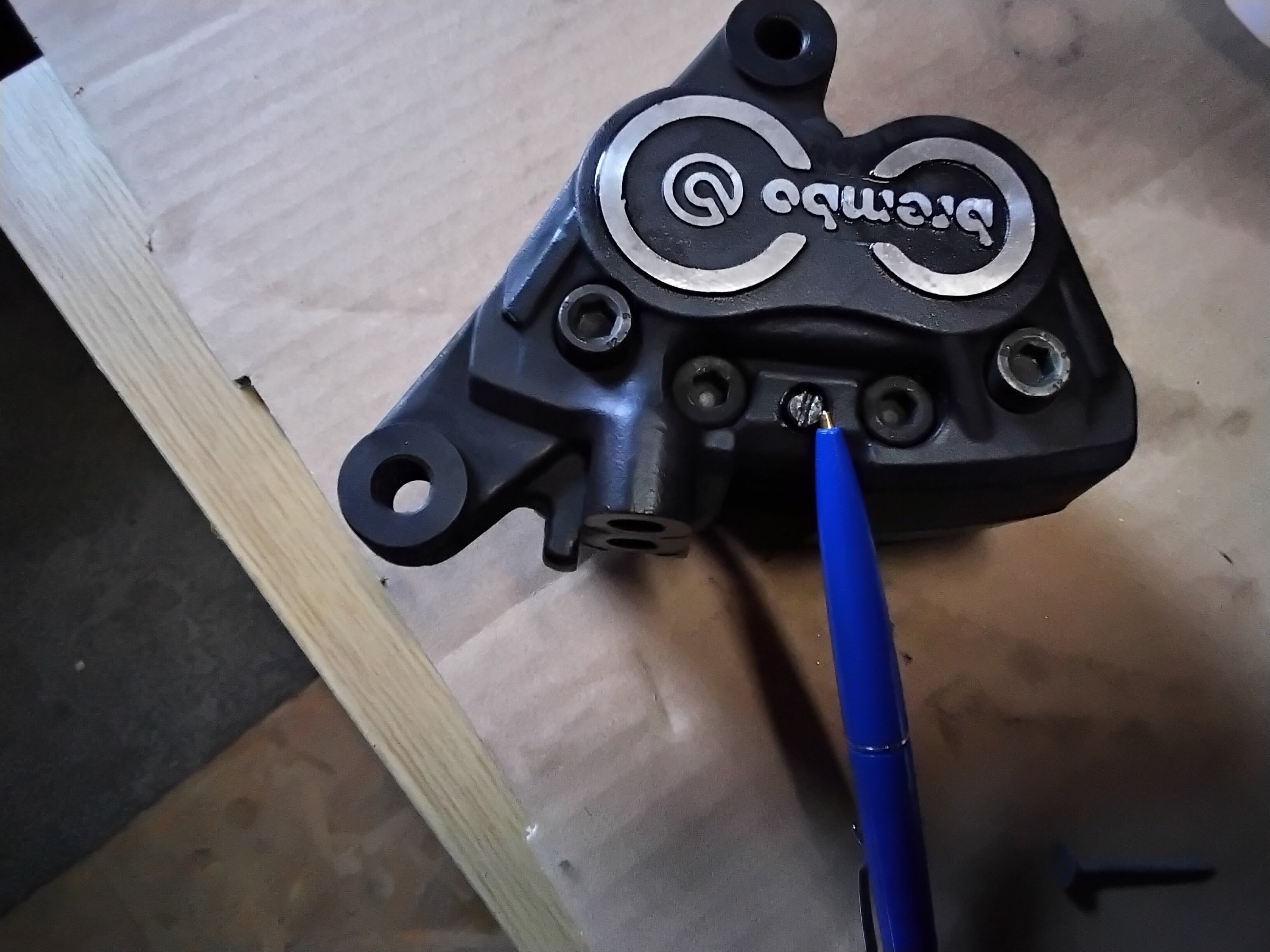

Hallo zusammen,
Ich bin gerade dabei meine Beläge zu tauschen. Jetzt bekomme ich den o.g. Stift nicht heraus. Sieht aus wie eine Schraube,lässt sich aber nur ein wenig nach links oder rechts drehen.
Bevor ich jetzt irgendwas abreisse frage ich lieber nach.
Wäre schön, wenn jemand einen Tipp hätte.

mach mal ein bild von dem stift.......

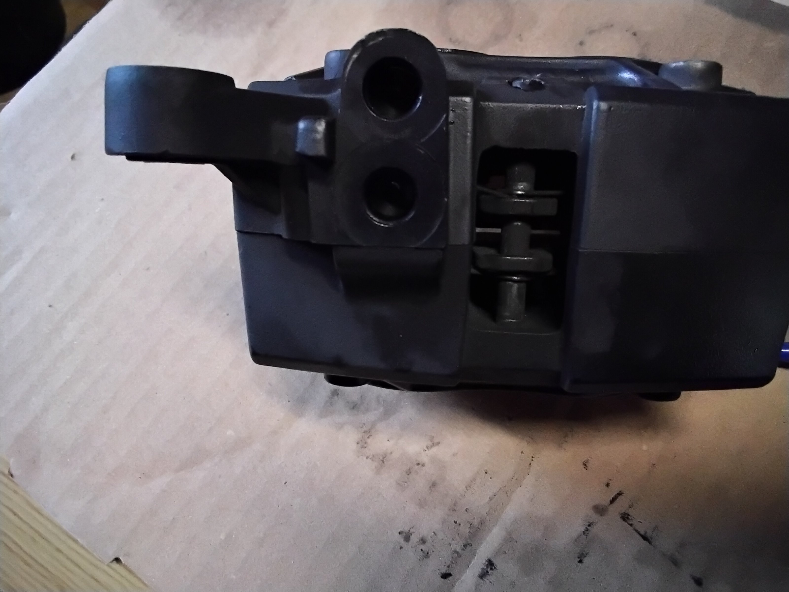

Gib dem Stift einen leichten Klaps auf die ungeschlitzte Seite mit einem passenden dünnen Durchschlag und Hämmerchen und er hüpft üblicherweise heraus. Dazu ist nicht viel Kraft notwendig, falls doch stimmt irgendetwas nicht. Ein Sprengring sichert ihn in der / den Bohrung(en). Der Schraubenschlitz dient nur der Verwirrung ;-).
P.S: Wäre allerdings im eingebauten Zustand des Sattels besser gegangen.

Meine bescheidene Empfehlung wäre, den (ggf. neuen) Stift bei der Montage mit Montagepaste einzusetzen. Das verhindert ein Anrosten und erleichtert beim nächsten Wechsel der Beläge die Demontage

Vielen Dank für die Tipps.
Ging gut raus und kann weitergehen.
