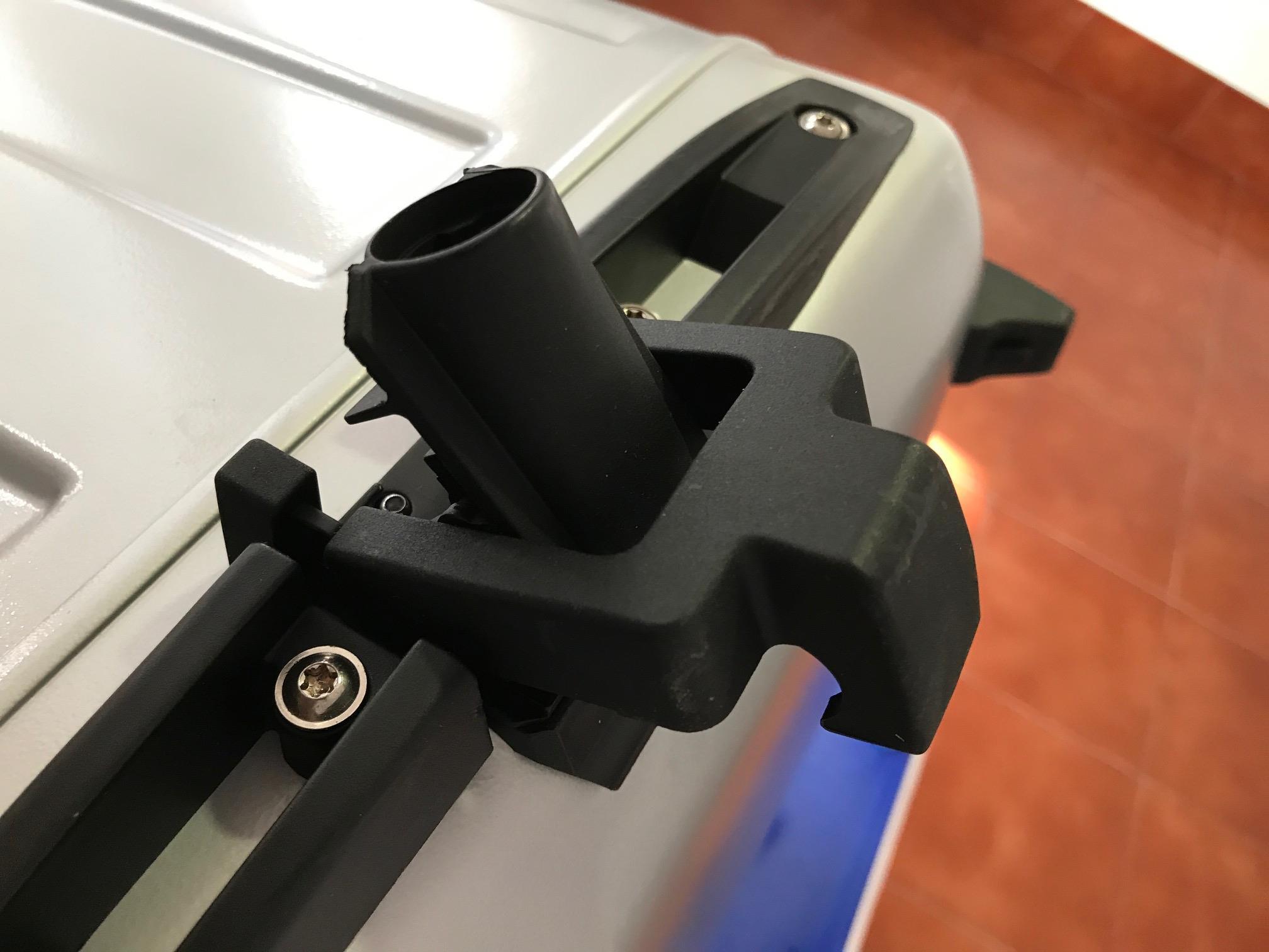

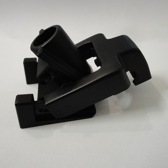

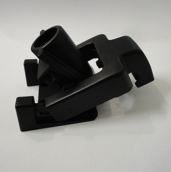

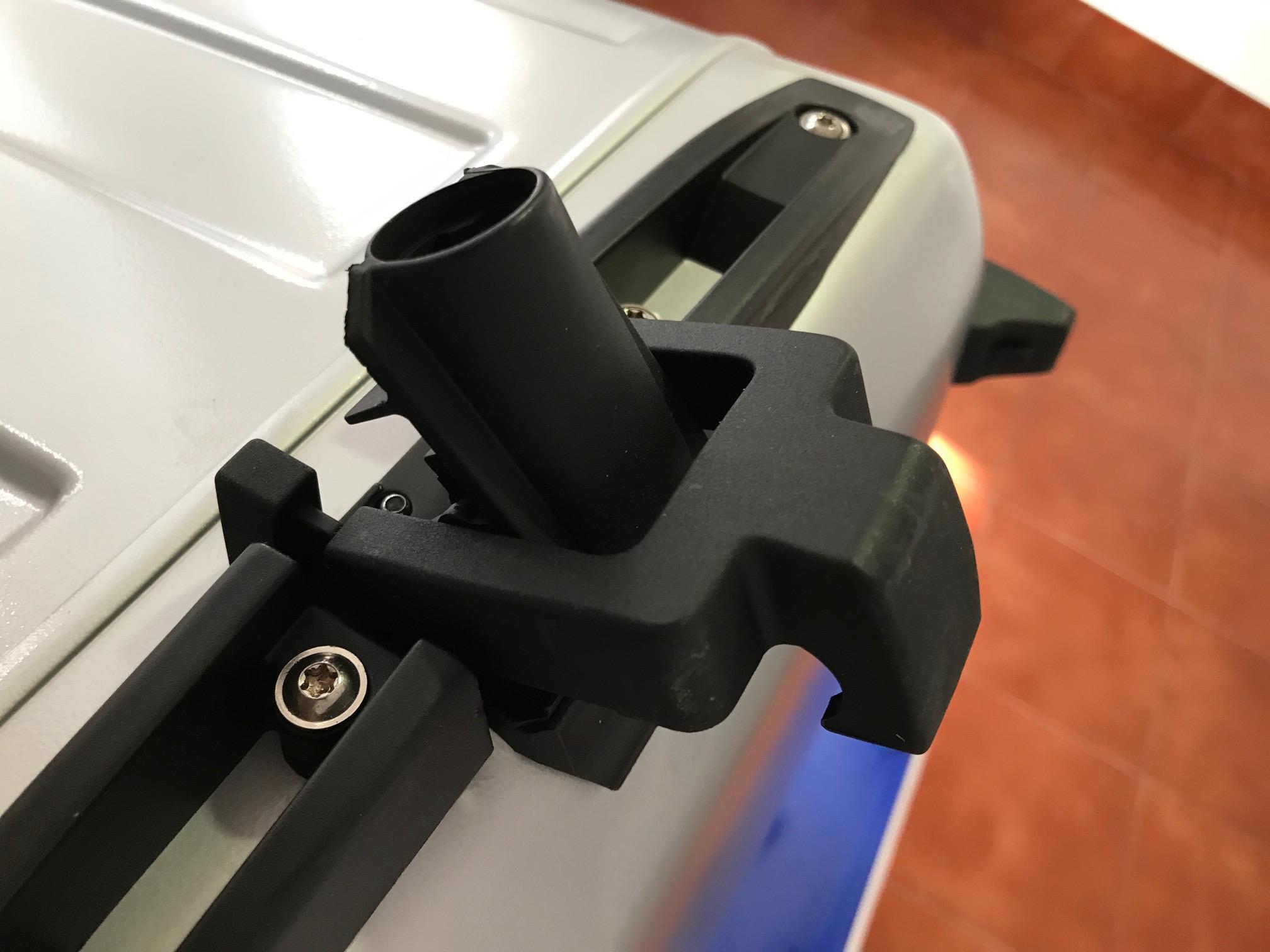

Guten Morgen
Weiß jemand, ob diese beiden Schlösser kompatibel sind?
Ich brauche neue Schlösser für meine R1150GSA Aluminium Koffers und ein Schloss kostet das Doppelte als das andere, aber beide sehen genau das gleiche ...
Vielen Dank für jede Information

Das Erste ist für die Uraltkoffer R100GS (die neuere Ausführung)
Das Zweite ist für die ALU Koffer der GSA und zwar für die Befestigung am Träger bzw. TC Halter.
Ich denke da werden nur die gleichen Bilder benutzt,
beide kaufen und eines zurückgeben.

Danke für deine Antwort, Juekl
Ja, ich weiß, das erste Schloss war für die R100GS und das zweite Schloss ist ein Foto von meinem eigenen R1150GSA Koffer. Dachte nur, sie sehen so ähnlich aus, dass vielleicht der erste in meinem Koffer arbeiten könnte ...

Um die ursprüngliche Frage zu klären:
Vom Grundaufbau sind die Scharniere gleich, allerdings ist das mit der Nummer 46542315320 für kürzere Schlösser als jenes mit der Nummer 71607664539 für die 1150GS ADV-Alukoffer.
Es gibt auch noch ein anderes Schloss mit der Nummer 46542303652, bei dem der Haltehaken unten allerdings rechtwicklig ist und nicht rund wie bei den beiden o.g.
So bleiben einem für die 1150GS-Alukoffer leider nur die teuren Original Halteschlösser.
