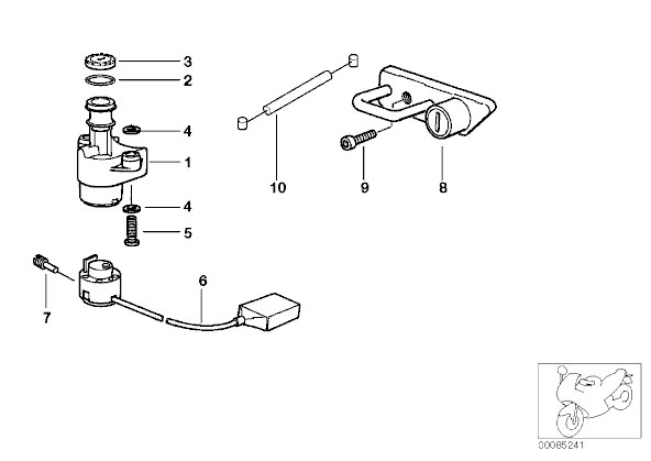

ich bin gerade am Sitzbank umbau von normal auf ADV, habe soweit
fast alles zusammen, bis auf die Verriegelung am Helmschloss dingens:(
Die Suche habe ich schon genutzt komme da aber mit einem Teil nicht klar:o, ich hab da mal ein Bild mit angehängt, laut der Teileliste vom Forum benötige ich die 8 , und den Seilzug 10, ich komme mit der 10 nicht klar
"Steering Look Housing", sieht auf dem Bild so aus als ob der Seilzug da
eingehängt wird!
Also meine Frage reicht die 8 oder brauche ich die 10 auch noch ?
Wäre nett wenn mir jemand weiterhelfen könnte? beim :) war ich schon:(
Danke und Gruss
namuk

ich hab den Umbau letztes Jahr bei meiner (11er) gemacht. So ganz kann ich deinem Problem nicht folgen.:confused:
Du benötigst das Helm-/Sitzbankschloss der ADV. Dieses hat im Gegensatz zum Helmschloss der "normalen GS" auch eine Aufnahme für den Bowdenzug um die SiBa zu entriegeln. Sieht dann so aus:
(Schlüssel nach li. - SiBa auf - Schlüssel nach re. Helmschloss auf)
Ich hoffe,ich konnte dir helfen. :):rolleyes:
EDIT: Hab mir dein Bild nochmal angesehen. Die 10 müsste doch der Bowdenzug sein. Also den brauchste definitiv. :) Wenn du noch Fragen hast, meld´ dich gerne...

Danke Finn, hat geklappt:D
