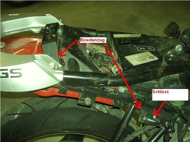

genau so isses - Helm- und Sitzbankschloss ist bei der Adv. eins.
Du musst dir das Helmschloß für die Adv. besorgen. Da wird der Bowdenzug für die Bank eingehängt. Den Schließzylinder kann man übernehmen.
Hier kann man´s recht gut erkennen:
Das Schloß hat dann 2 Funktionen:
Schlüssel nach re.= Helmschloss auf
Schlüssel nach li.= Sitzbankverriegelung auf
(oder andersrum)
