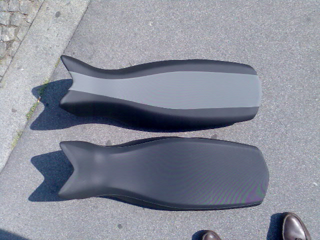

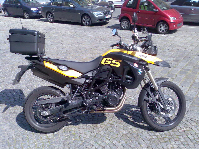

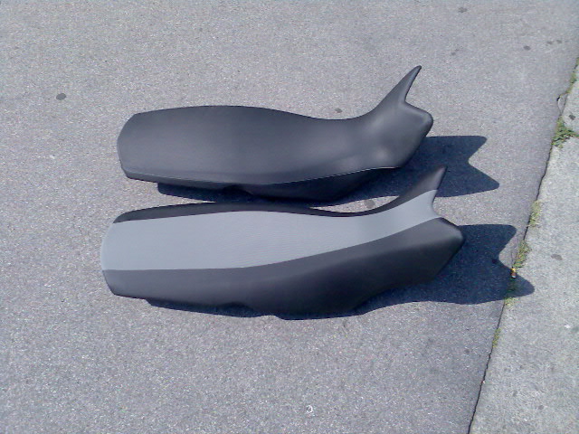

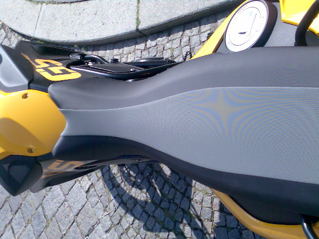

Fotos BMW OEM Sitzbank F800GS 09'08 01/02
Findet hier bitte Fotos von der neuen Sitzbank. Diese unterscheidet
sich durch die Höhe, Unterbau und Breite sind unverändert.

Da bin ich mal gespannt, was dein Gesäß dazu sagt. Außer dem Bezug sieht sie rein optisch nicht anders aus wie die normale. Aber ich hoffe für dich, daß es sich gelohnt hat.

Danke!
Also sie ist vorne höher als die Standardausführung. Damit ist die Sitzfläche schon mal weniger nach vorne geneigt. Zumindest ein Manko ist damit behoben. Wenn die Polsterung auch noch etwas härter wäre, dann würde auch das Steißbein (bei etwas schwereren Fahrern) entlastet werden und auch das zweite Manko der Standardsitzbank wäre beseitigt. Leider ist die Sitzfläche der neuen scheinbar nicht breiter. Dieser Nachteil bliebe damit wohl bestehen.

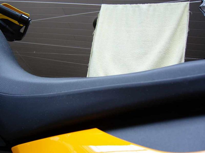

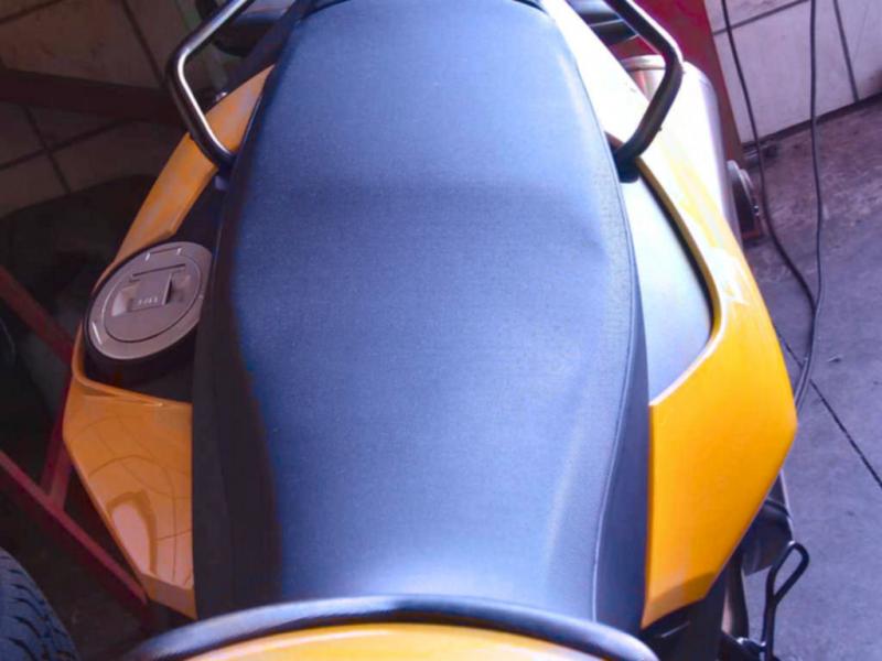

Nachdem auch ich endlich genug hatte von der unbequemen Bank und nichts passendes für mich fand,habe ich mal selbst Hand angelegt.Also,den Bezug vorsichtig entfernt und den Schaumstoff mit der Flex und einer Schruppscheibe im hinteren Sitzbereich(Steißbein) ungefähr 20 mm abgeflacht.Vorne konnte die Höhe bleiben,nach hinten hab ich es in einer Rundung auslaufen lassen.Ist kaum zu sehen,und bei einer Tour über 800 km bei 10 Stunden Fahrzeit sind bei mir keine Beschwerden mehr aufgetreten,kein Vergleich zu vorher.Allerdings hat es zwei Versuche gebraucht,anfangs hatte ich zu wenig Material abgetragen.Nachahmern empfehle ich größte Vorsicht,schnell ist der Schaumgummi versaut..

Hi W.
hast du die hohe oder die niedrige bearbeitet? Kann das auf deinem Bild nicht wirklich erkennen. Die Idee find ich aber super. Und deine Lösung gehört zweifels Ohne zu den günstigsten und wohl auch zu einer der effektivsten.
Hat eigentlich irgendjemand schon mal eine offizielle Stellungnahme von BMW zu dem Thema bekommen? Wäre auch mal ganz nett zu wissen.
Ich warte nach wie vor seit Ende Juli auf meine Sitzbank und darf seither mit der niedrigen rumdüsen. Bequem ist sie ja, aber der Winkel der Beine ist total Banane....

Naja,das Bild ist wirklich nicht der Hit.Es ist die hohe Sitzbank.
