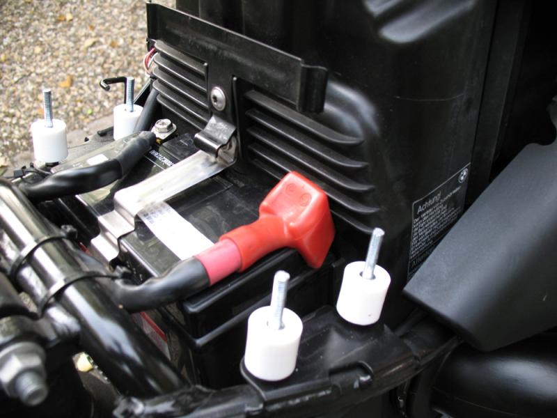

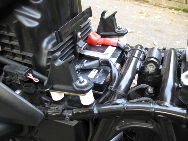

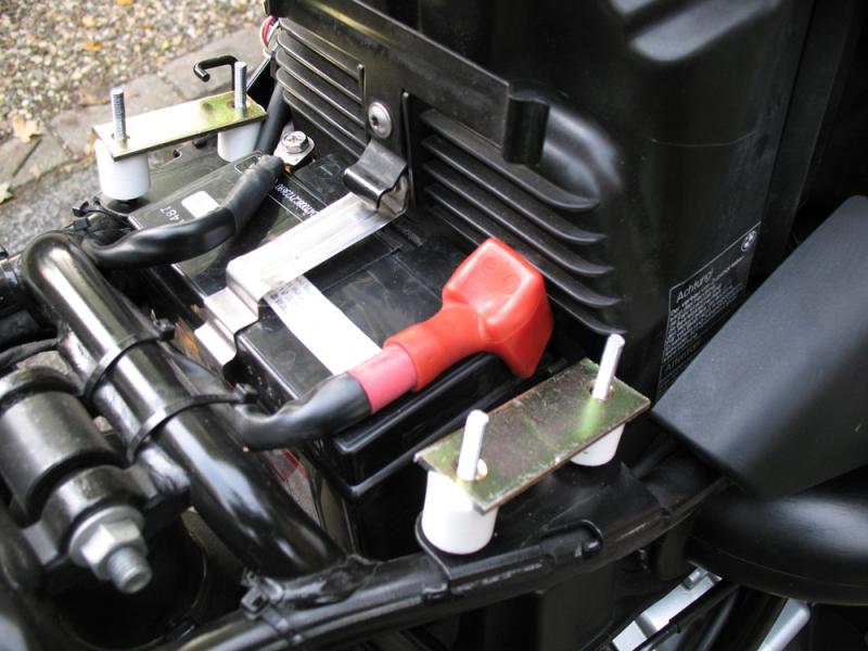

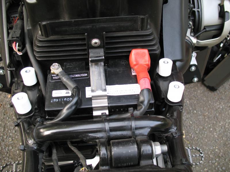

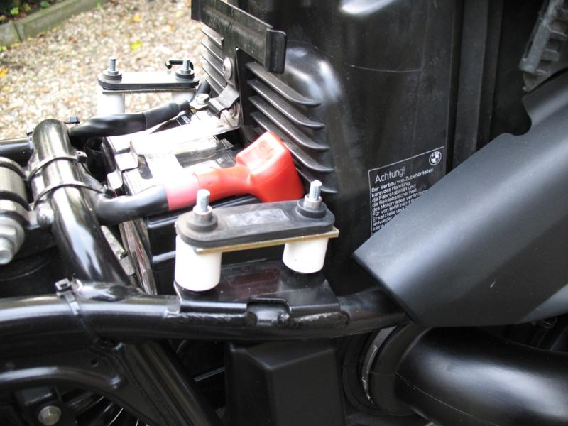

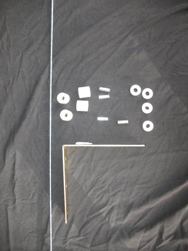

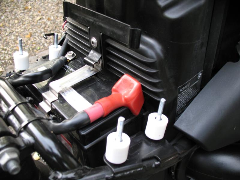

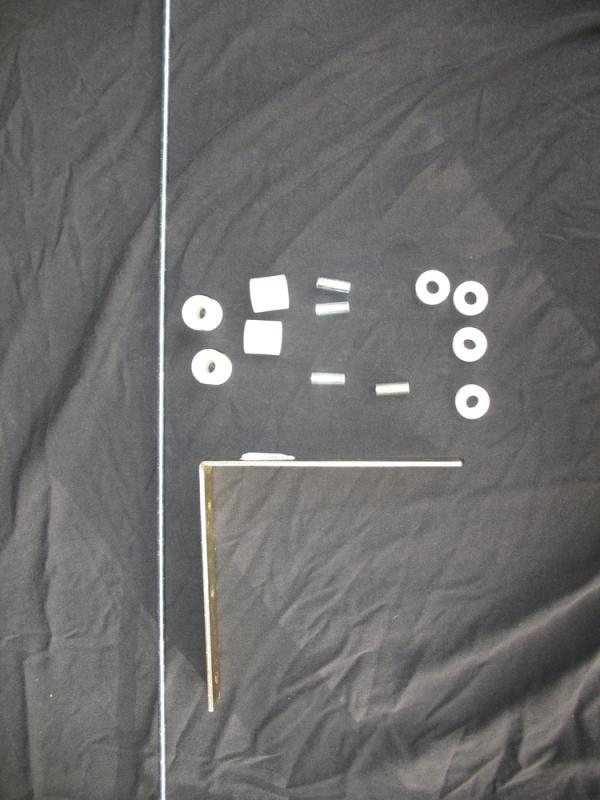

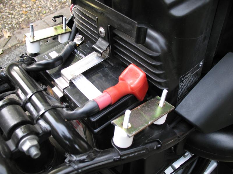

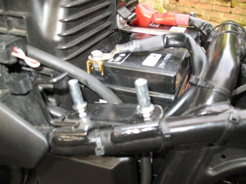

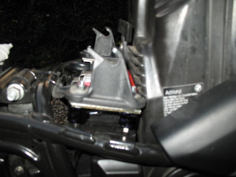

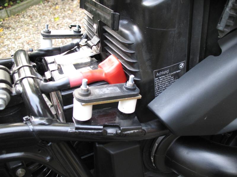

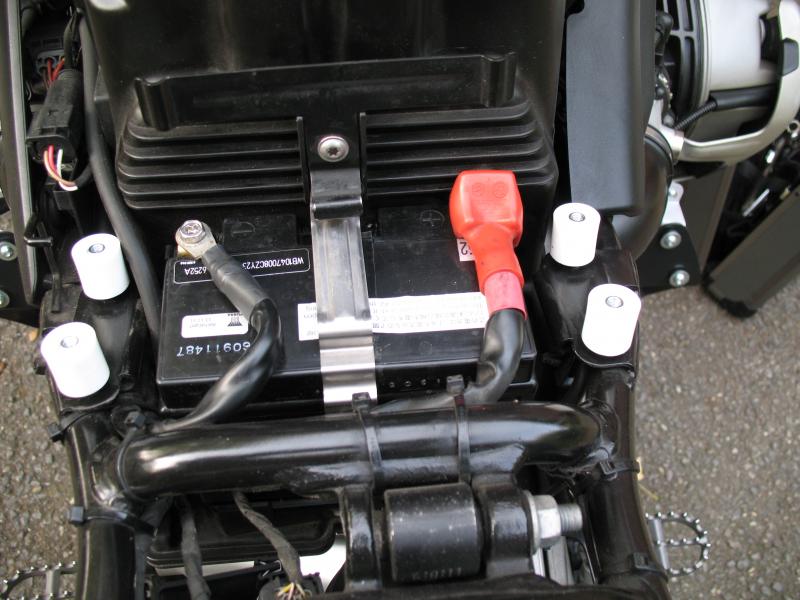

Auch ich habe nun die Sitzbank in der Höhe verändert. Die vorderen Aufnahmen habe ich um ca. 2,5 cm nach oben versetzt und dadurch eine fast waagerechte original GSA Sitzbank mit einem super Sitzkomfort erhalten. Die Kosten belaufen sich auf etwa 10.- Euro. In 30 Minuten war alles fertig. Die Teile sind in jedem gutsortierten Eisenwarenladen oder bei OBI zu finden.
IMG_0467.jpg Ein paar Mutter oder Scheiben dazu hat doch ein jeder im Keller liegen.

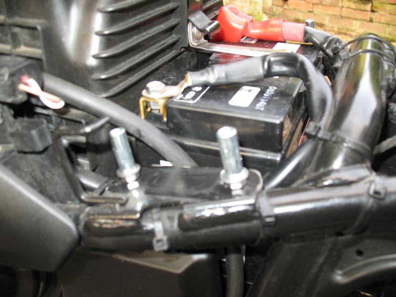

Angefangen habe ich mit dem Ausbau der vorderen Sitzbankaufnahme. Auf die vier Gewindestifte (M5) der Aufnahme habe ich jeweils eine Mutter bis unten drauf geschraubt. Darauf eine Unterlegscheibe gelegt und dann eine Gewindehülsen (2 cm lang) bis zum Anschlag geschraubt.

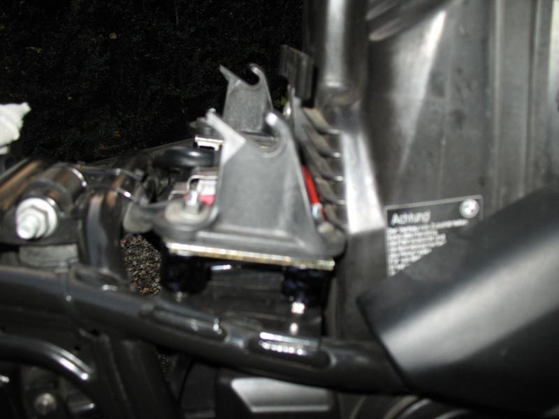

Dann habe ich jeweils einen Abstandhalter über die Gewindehülse geschoben und dann die ca. 4 cm langen M5 Gewindestange rein geschraubt.
Darauf habe ich jeweils ein Flacheisen als Stabilisation gelegt. Da passte ein Winkel mit seinen Bohrungen aus dem Baumarkt.

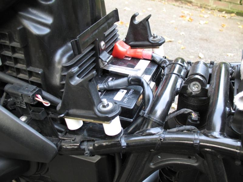

Darauf wiederum habe ich die originalen Gumiunterlagen mit den Sitzbankaufnahmen gesteckt und festgeschraubt.
Die weißen Abstandshalter habe dann noch mit einem Eding geschwärzt. 30 Minuten Arbeit und Fertig. Und das schöne ist, dass alles sehr schnell wieder zurück gebaut ist.
Die vorderen Nasen der Sitzbank, die in die Tankverkleidung eingreifen, musste ich mit der Flex abtrennen. Wird dadurch aber nicht instabiler oder wackelt. Nein. Die Sitzbank ist so fest wie orignal.

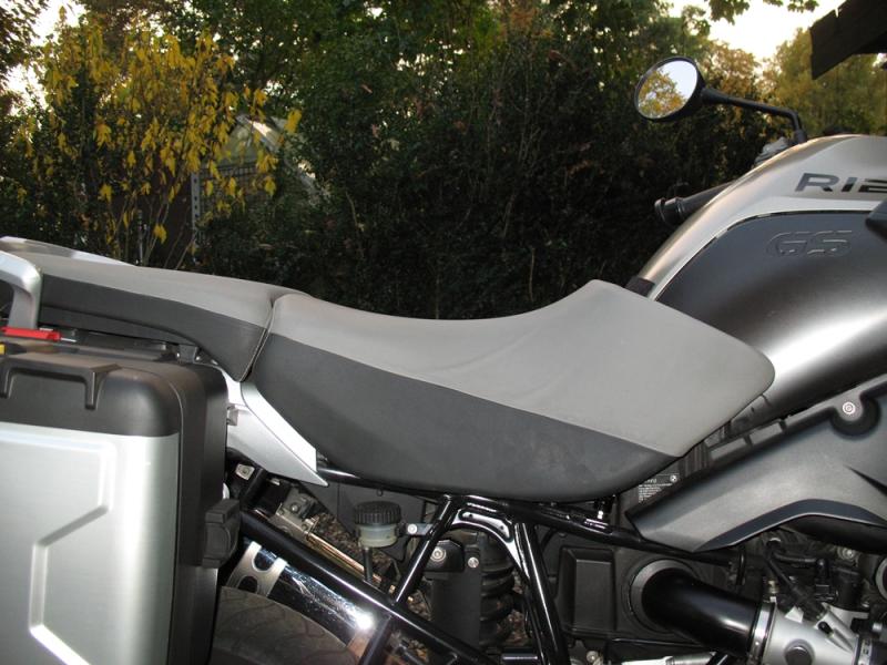

Ich haben nun einer waagerechte originale GSA Sitzbank, die vorne ca. 2,5 cm höher ist als vorher. Beide Einstellungen sind auf "Hoch" eingestellt. Ein weiterer Vorteil ist, dass ich mir die Fußrasten Teiferlegung für 156 Euro gespart habe. Ich sitze nun sehr gut darauf, der Kniewinkel ist durch die höhere Sitzposition entspannter und ich rutsche nicht mehr nach vorne.
Der einizige Wehrmutstropfen ist der große Splat zwischen Sitzbank und Tank. Aber dafür fällt mir auch noch etwas gutes ein.
Entschuldigt bitte die unscharfen Fotos. Unsere Tochter hat die große Fotomaschine mit auf Klassenfahrt.Da musst halt eine alte Fotomaschine herhalten. Verzeiht.
Anhang anzeigen 78009 Ein paar Mutter oder Scheiben dazu hat doch ein jeder im Keller liegen.
Anhang anzeigen 78012Anhang anzeigen 78013
Anhang anzeigen 78015Anhang anzeigen 78016Anhang anzeigen 78017
Wow! Super gemacht. Du scheinst die hintere Aufnahme unverändert gelassen zu haben.
Der einzige Nachteil ist bei mir, dass der Helm stärker von Turbulenzen ergriffen wird, tiefere Fußrasten machen
schon darum Sinn.

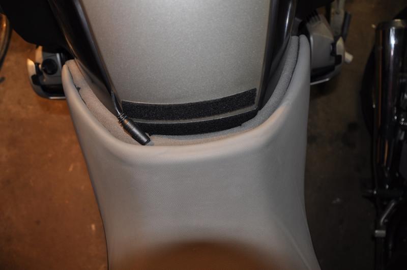

Habe ein gutes Mittel gefunden um den Spalt zwischen Sitzbank und Tank zu verschließen.
Es ist ein vorkompremiertes und impregniertes Dichtband von Knauf zum luftdichten Abdichten. Das Band hat die Mase 20mm breit x 8mm dick und wird nach dem anbringen bis zu 40 mm dick (es dekompremiert sich). Der Meter kostet 2,68 Euro im Baufachhandel. Es handelt sich dabei um Klebeband.
