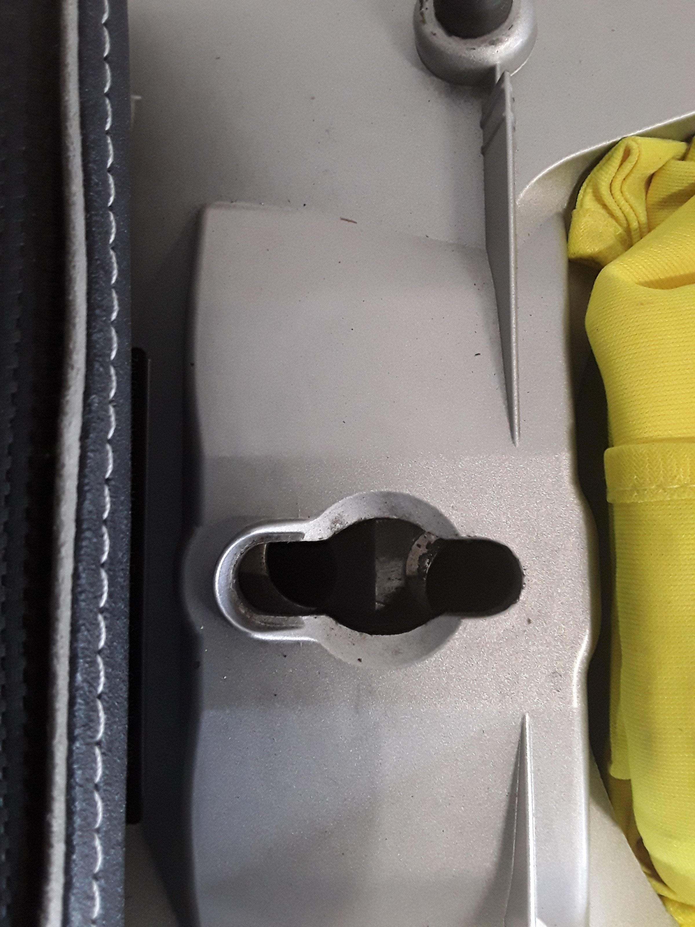

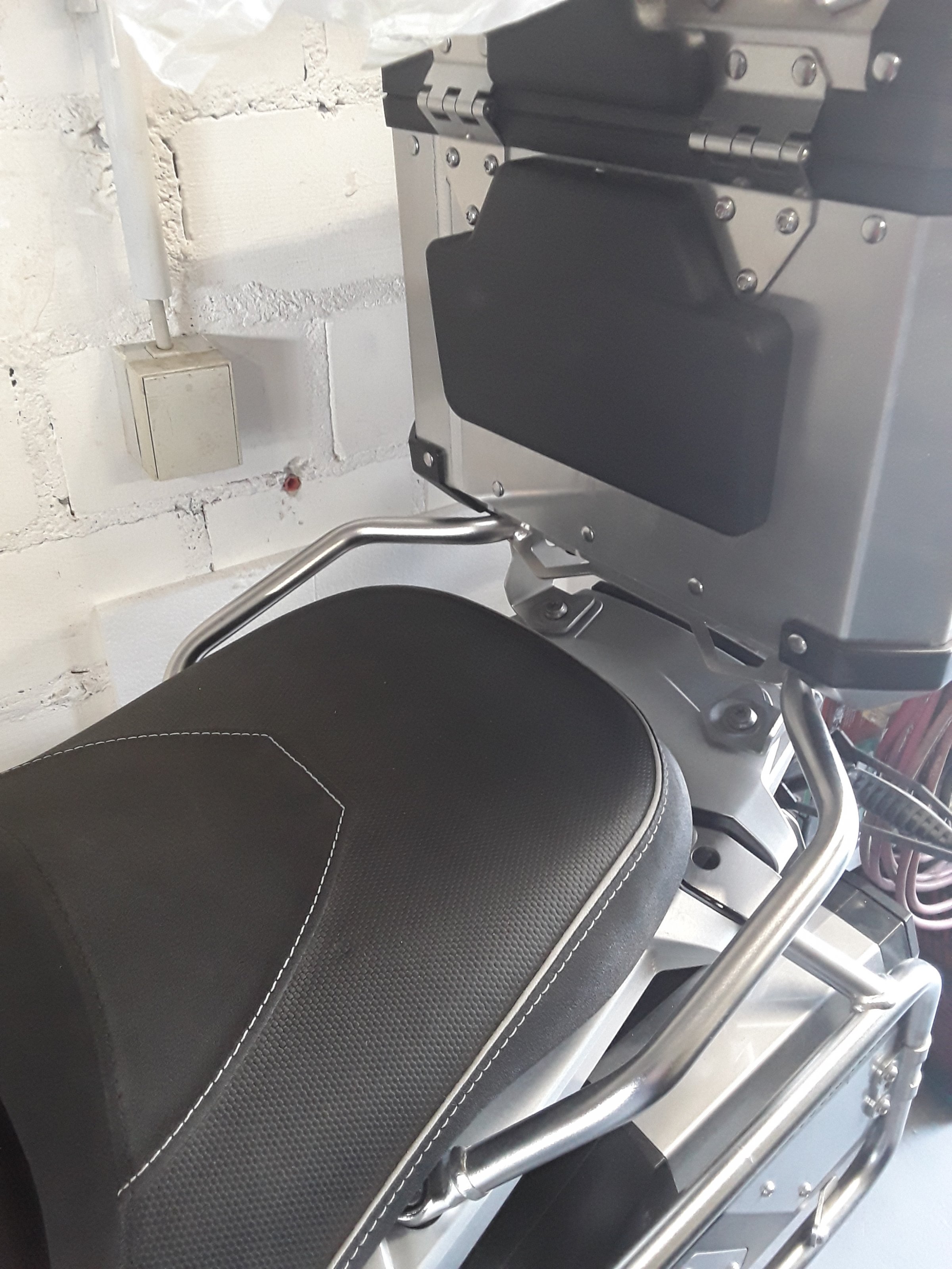

Wie Du in der Anleitung meiner GSA (1250, EZ 2019) siehst, ist von verschieben des Soziussitzes keine Rede.
Ich wüste, ehrlich gesagt, auch garnet wie. Aber ich geh nachher auch nochmal nachschauen, das will ich jetzt wissen :wink:

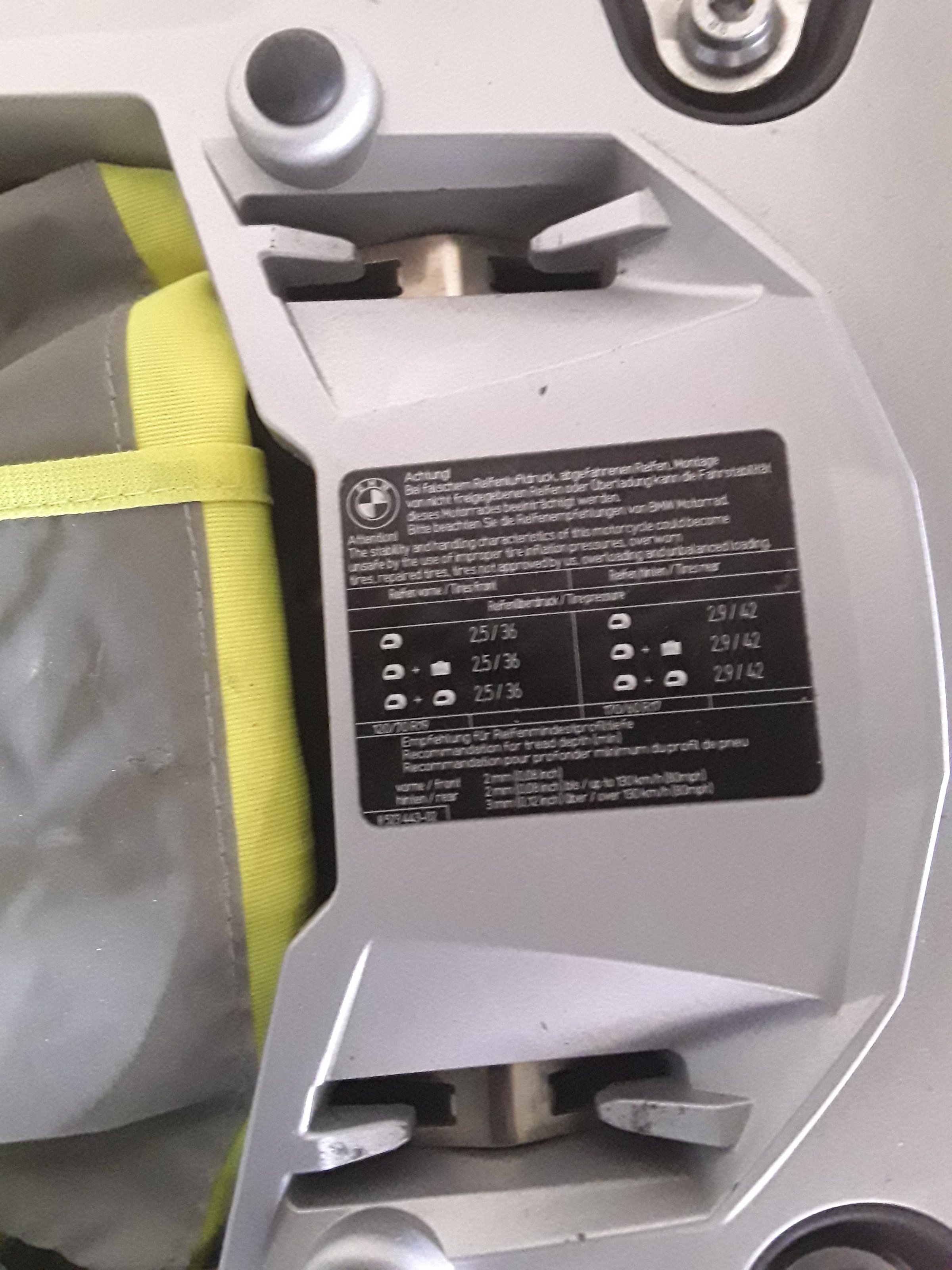

Sitzbank richtig positionieren und bevor Du die Sitzbank vorne ins Schloß nach unten drückst erst in Richtung Gepäckbrücke nach hinten schieben. Das Schloß selbst hat zwei Positionen wo die Sitzbank ins Schloß einrasten kann (vorne Richtung Fahrer und hinten Richtung Topcase)

Wenn du die Sozia Bank nach hinten schiebst statt nach vorne bist du in der Hohen Position .
Ist beim ersten mal etwas komisch und geht schwerer .
Man muss sie dann von vorne nach unten drücken zum einrasten.
VG Frank

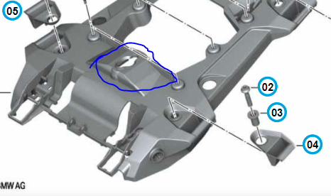

Das sieht bei dir in der Anleitung wirklich anders aus und auch die Beschreibung ist eine andere aber laut Leebmann ist bei beiden das Heckträgerteil gleich
bei dem man den Pin der Sitzbank vorne entweder in die niedrige Possition oder nach hinten in die höhere Possition einrasten lassen kann
Ich bin gespannt was du rausfindest !
Heckträgerteil - BMW K50 (R 1200 GS, R 1250 GS) R 1250 GS 19 (0J91, 0J93) (0J91) - BMW Ersatzteile - leebmann24.de
Heckträgerteil - BMW K51 (R 1200 GS Adv., R 1250 GS Adv.) R 1250 GS Adv. (0J51, 0J53) (0J51) - BMW Ersatzteile - leebmann24.de

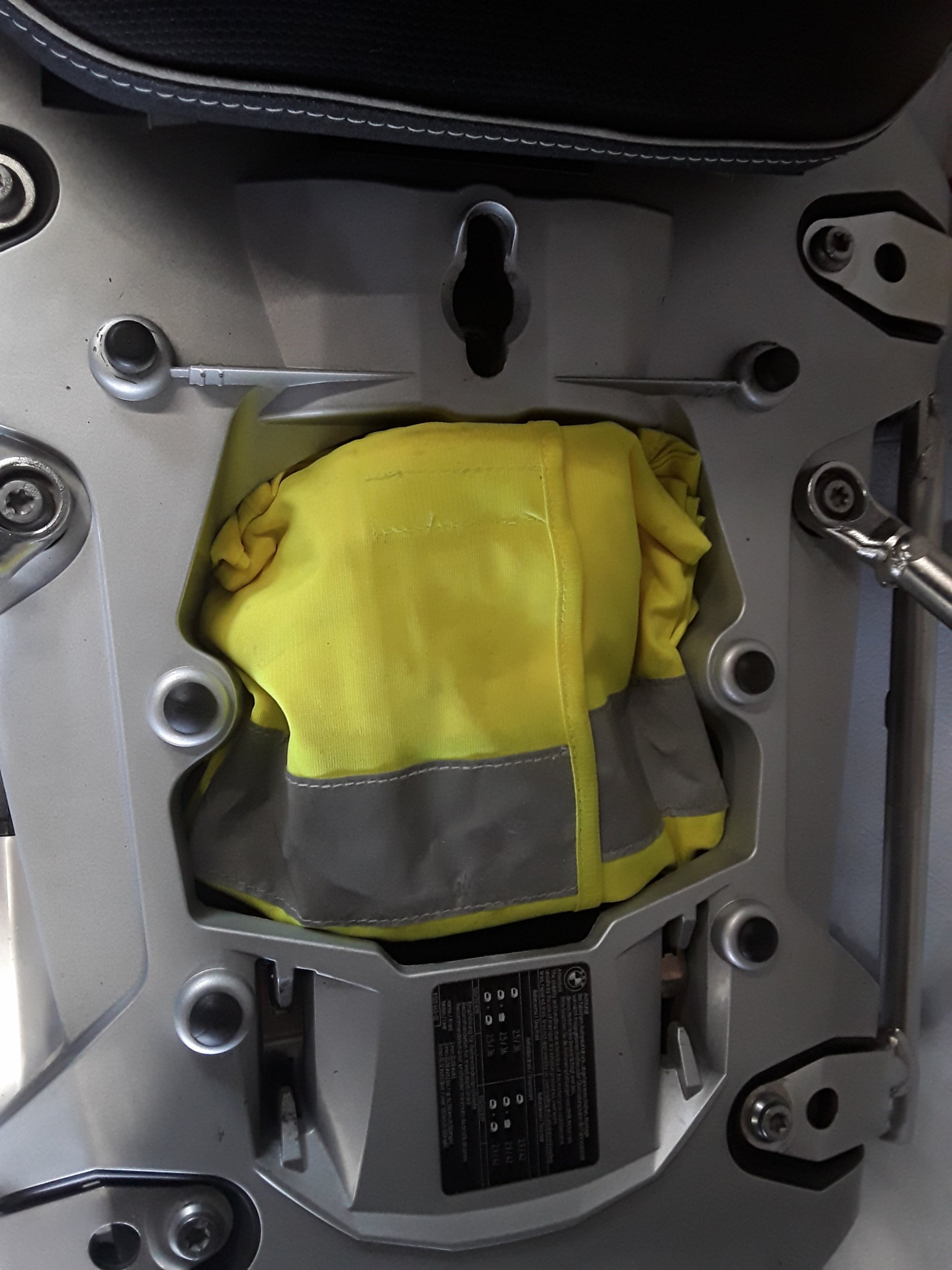

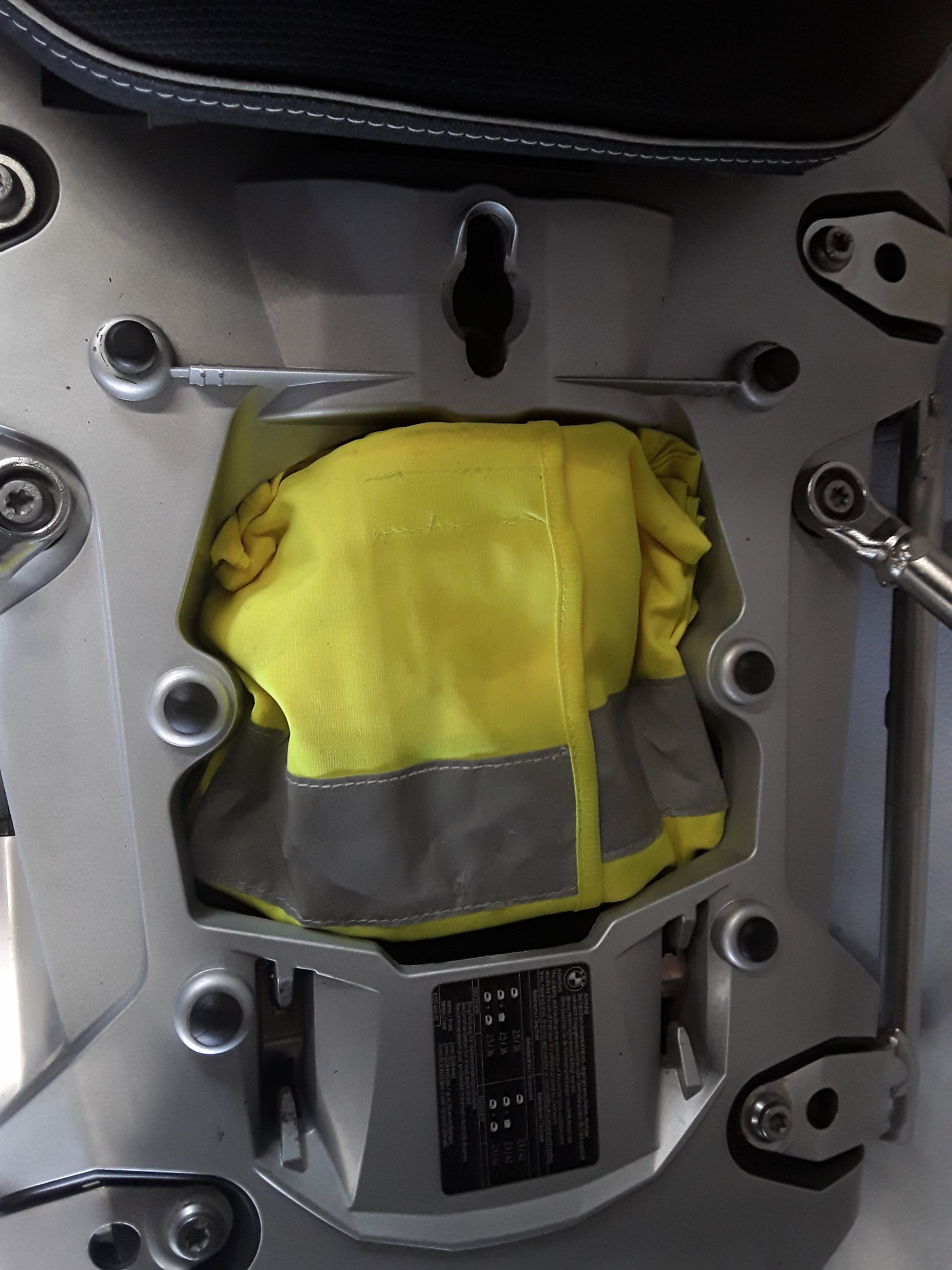

bei Punkt 2 "Soziussitz einbauen" hast Du den Schlossträger der zwei Löcher hat
die sind ca. 2 cm im Abstand, ein vorderes und ein hinteres Befestigungs-Loch
die Sitzbank wird hinten eingehangen und dann vorn in das jeweilige gewünschte Loch verrastet
kann mir nicht vorstellen, dass es das bei den neuen Modellen nicht mehr geben soll

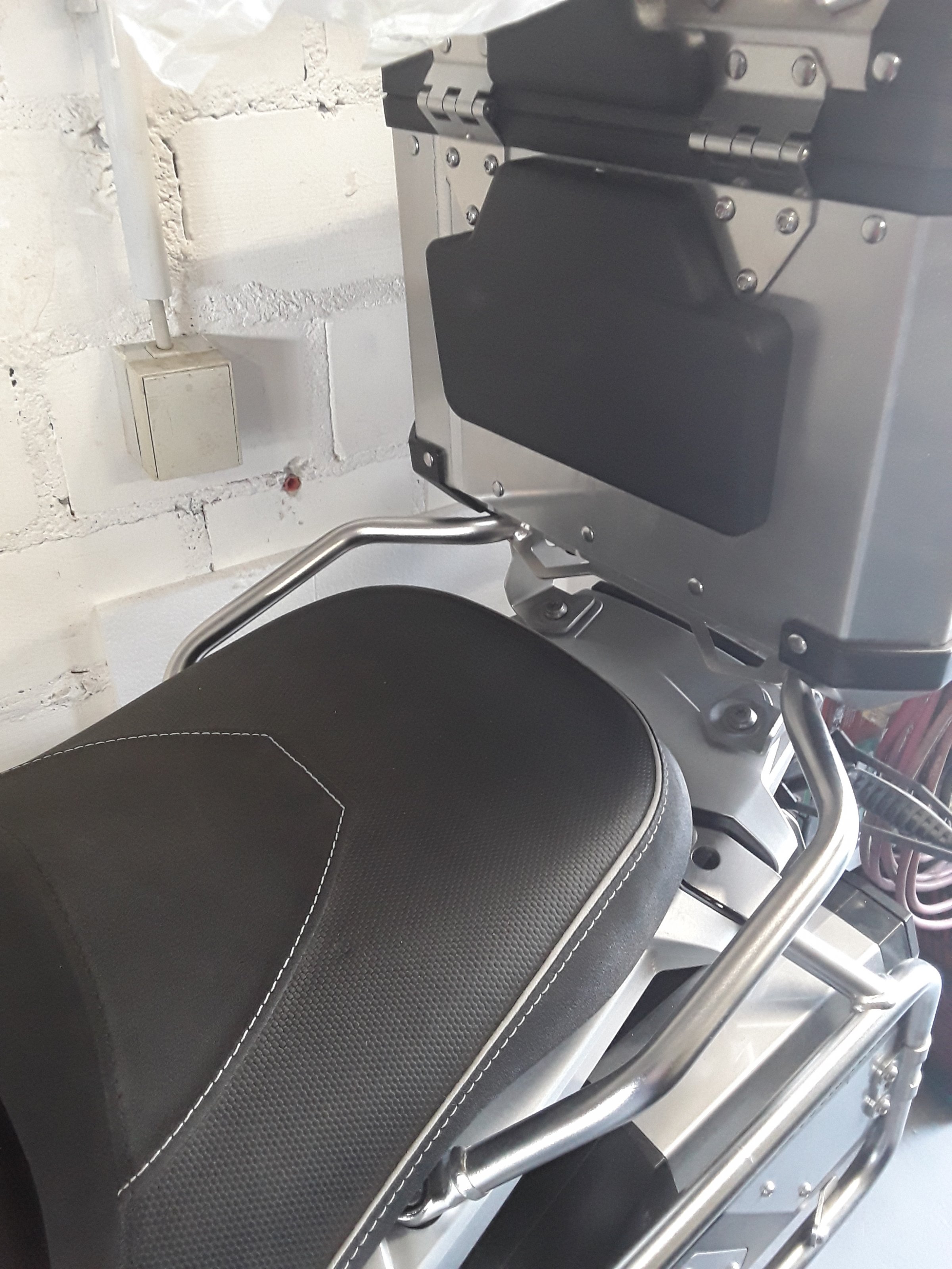

War grade am Objekt und habe es mir angeschaut.
Es stimmt, der Verriegelungsmechanismus der Hinteren Bank der GSA hat auch zwei Rastungen (vorne und hinten) wie oben beschrieben.
Aber: Die Sitzbank der GSA ist ca.2cm länger als die der GS. Würde ich die Soziasitzbank "vorne" montieren, bekomme ich die Fahrersitzbank nicht mehr eingesteckt. Das funktioniert nur, wenn die Soziabank in der hinteren Stellung ist.
Also ist die BA der GSA in diesem Fall richtig. Aber es funktioniert eben bei der GSA nicht :wink:
