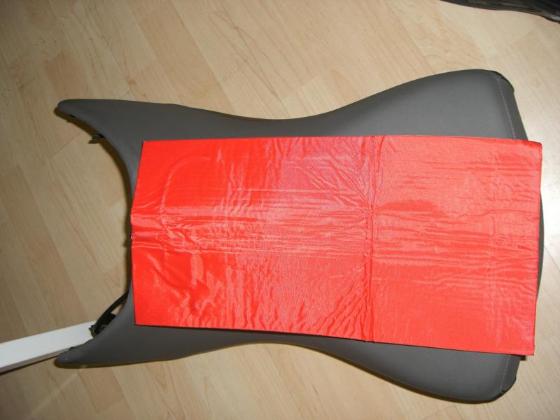

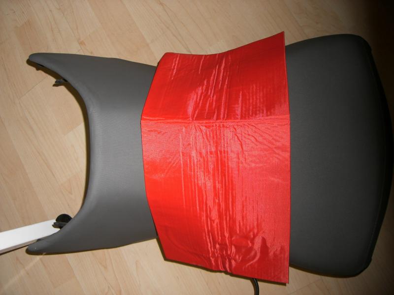

Ich habe heute meine bestellte Sitzheizung bekommen.
Nun würde es mich interessieren wie diejenigen die sowas schon haben dies eingebaut haben.... sprich längs oder Quer oder anders?

marisch1
24.07.2011
43
Steiermark
R 1200 GS Adventure
Meine ist längs eingebaut.
Btw. Meine war nicht so hübsch rot ;)
Hallo tomQ
kannste mal ein foto von deinem sitz reinstellen ? bzw wo du deinen schalter montiert hast?
Sieht man die Matte nach dem Einbau ?!
