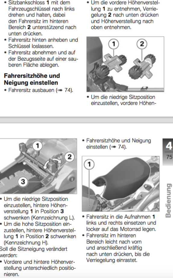

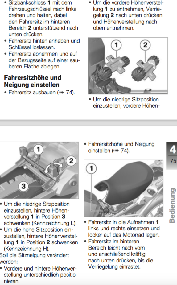

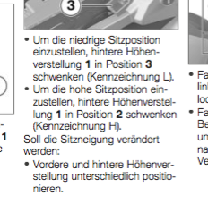

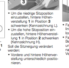

In der Betriebsanleitung steht ausdrücklich:
Soll die Sitzneigung verändert werden: Vordere und hintere Höhenverstellung unterschiedlich positionieren.
Also nix davon, dass man das nicht machen sollte.
Ist übrigens eine sinnvolle Einstellung. Bequem und man rutscht nicht kontinuierlich nach vorne.

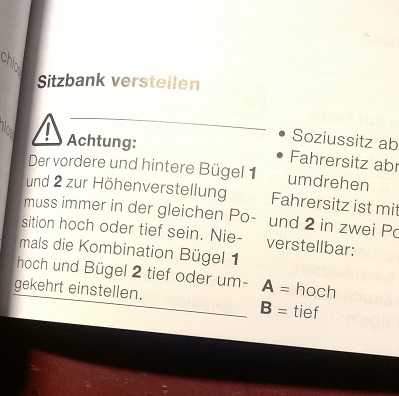

Dann haben sie das vermutlich bei den späteren Modellen in der Betriebsanleitung geändert. Bei mir steht eindeutig drin, dass man das nicht machen soll.
Klaus

hallo ydna
ja, ich hab eine Original-Niedrige.
Hast du keine Beschreibung?
Vordere Sitzbank ausbauen, Höhenverstellung vorne oder hinten verändern. Habe dir die Passage herauskopiert. Falls du damit nicht klarkommst, bitte um Rückmeldung. Bin noch bis 15.6. erreichbar, dann für einige Zeit auf dem Weg zum Nordkap und zurück.

Hallo Roadrider, danke Habe Deine Antwort erst heute gesehen, da bist Du wohl schon unterwegs - Ich probiere das mal aus
