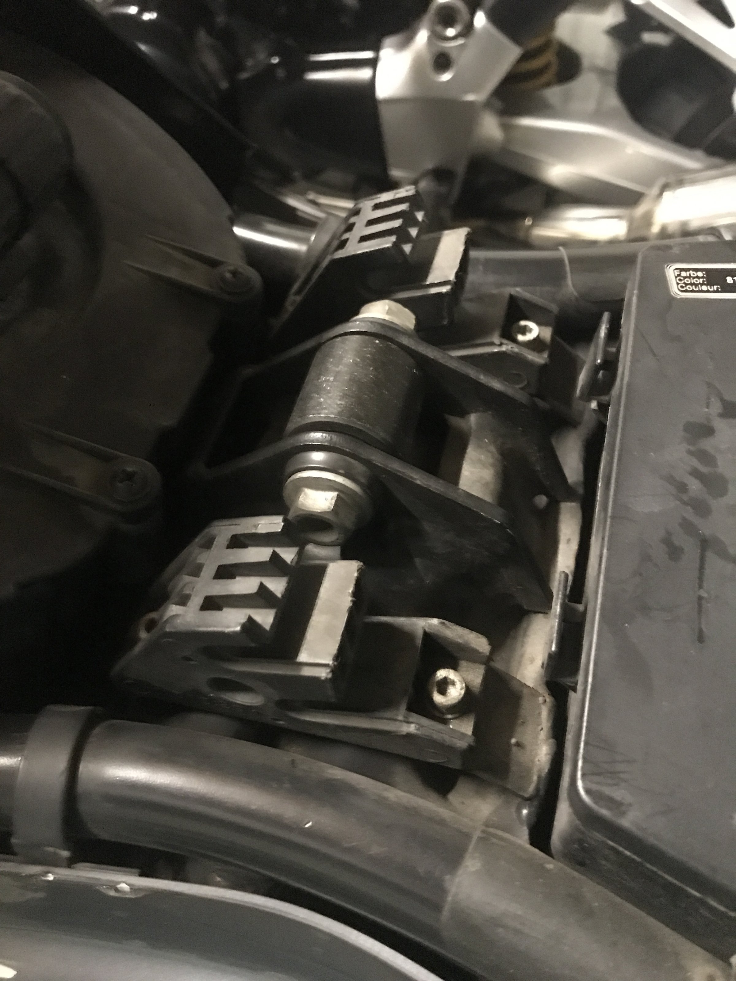

Jetzt habe ich mal nachgesehen, wie diese schwarzen Kunststoffdinger, die ich oben als "Führungsschienen" bezeichnet habe, tatsächlich heißen: "Verstelleiter", neudeutsch wohl dann mit drei "l" geschrieben :regeln: .
RealOEM.com - BMW Online Ersatzteilkatalog
Ich kann gerade nicht nachsehen (weil das Motorrad wo anders steht), aber ich bin der Meinung, daß sich der Abstand zum Tank -verglichen mit der tiefen Stufe- nicht ändern sollte, aufgrund der Konstruktion besagter "Leiter".
Also müsste der Sitz sich tatsächlich vorne nach oben bewegen lassen, falls er (bzw. der Bügel) vorne nicht korrekt in die Verstelleiter eingeführt wäre.

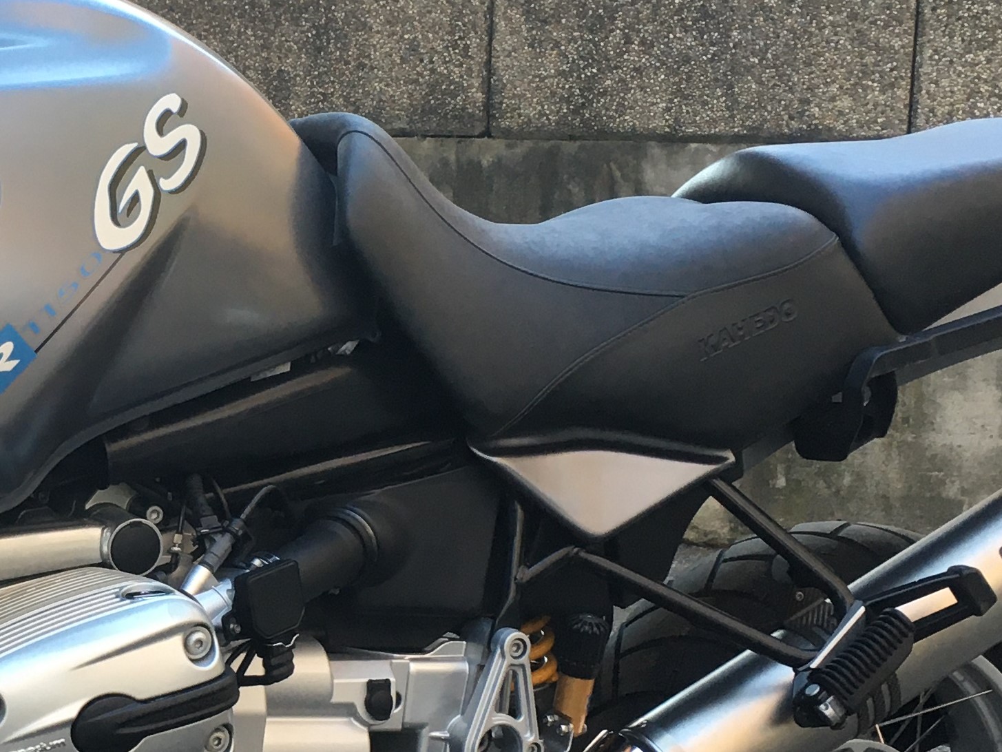

Hab die Sitzbänke meiner 1150er immer hoch gestellt. Am Bild rechts die original Bank, links die spätere Kahedo Bank.
Beide Male kein nennenswerter Spalt zum Tank.

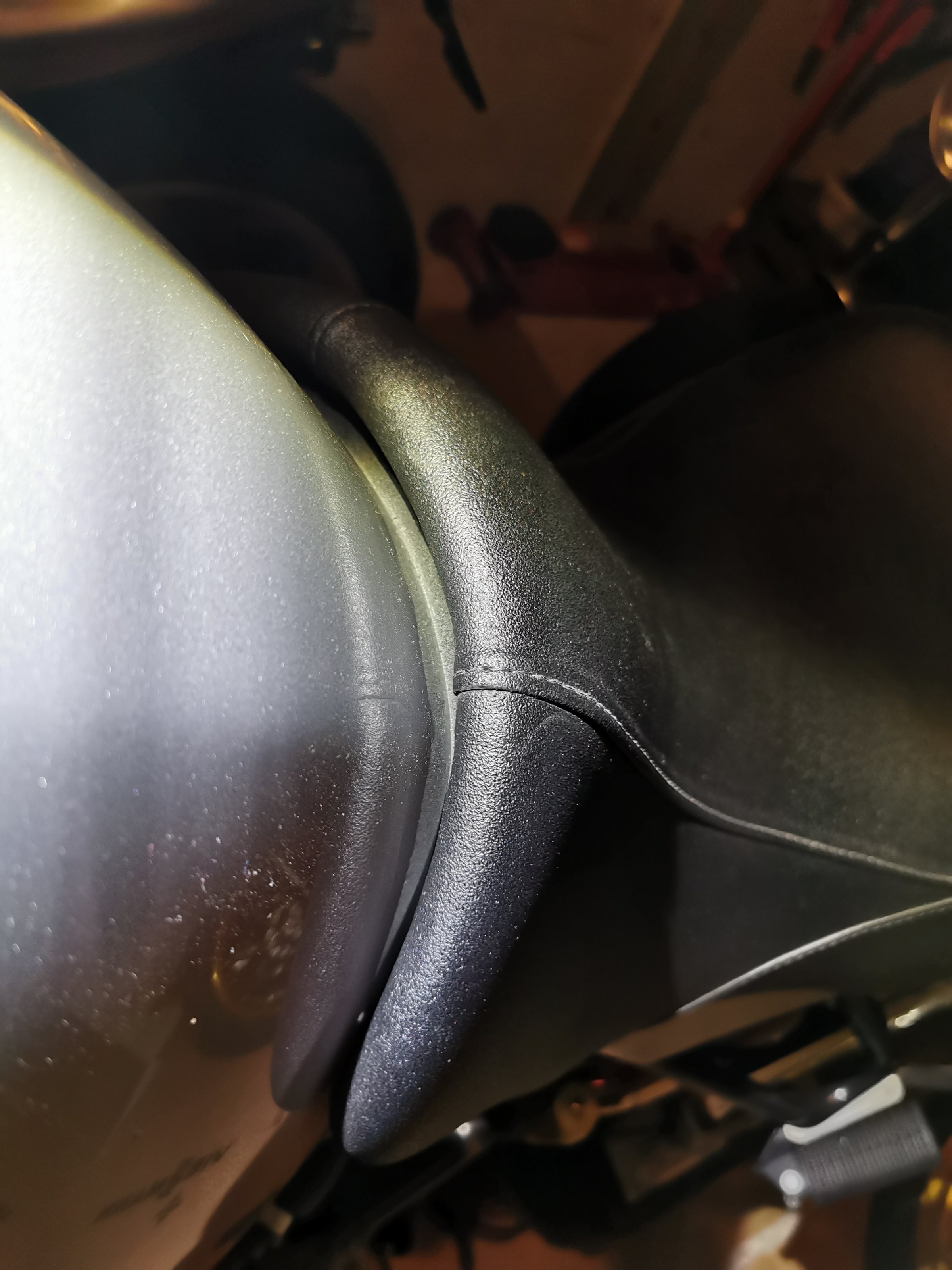

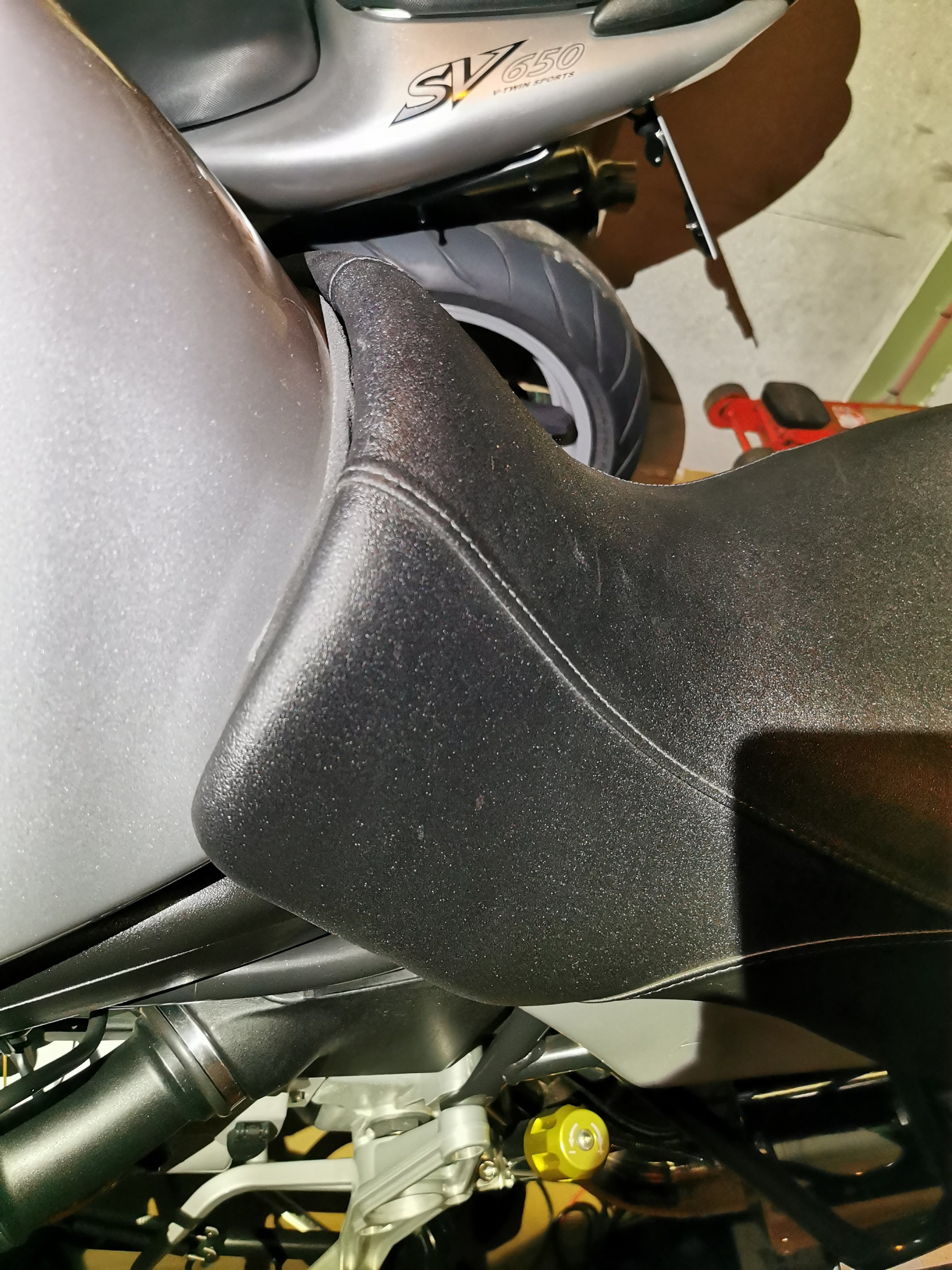

Hallo!
Meine Kahedo auf der 1150er in der oberen Position hatte aber deutlich mehr Luft zum Tank.
@krisu: Hatten bzw. haben wir das gleiche Motorrad? Vorher und auch jetzt mit der Rallye? :smile:

Habe gerade mal bei meiner 1150er nachgesehen: Mehr Abstand, als der aufgeklebte Moosgummistreifen vorgibt, ist bei mir auch nicht vorhanden. Durch die Konstruktion der Verstelleitern (insgesamt vier Stück) ist es ja auch egal, in welcher Stellung der Sitz arretiert ist - der Abstand zum Tank bleibt der Gleiche.
Wenn der Abstand zum Tank, die Lücke, aber tatsächlich 2,5 cm betragen sollte, könnte es sein, daß der Vorbesitzer die vier Verstelleitern mit einem Distanzstück unterlegt hat, um die serienmäßige Sitzhöhe (war das 92/94cm oder 94/96?) noch weiter zu erhöhen. Ich meine sogar mich daran zuerinnern, daß dies mal hier im Forum einem Fragesteller geraten wurde, der mehr Sitzhöhe haben wollte.

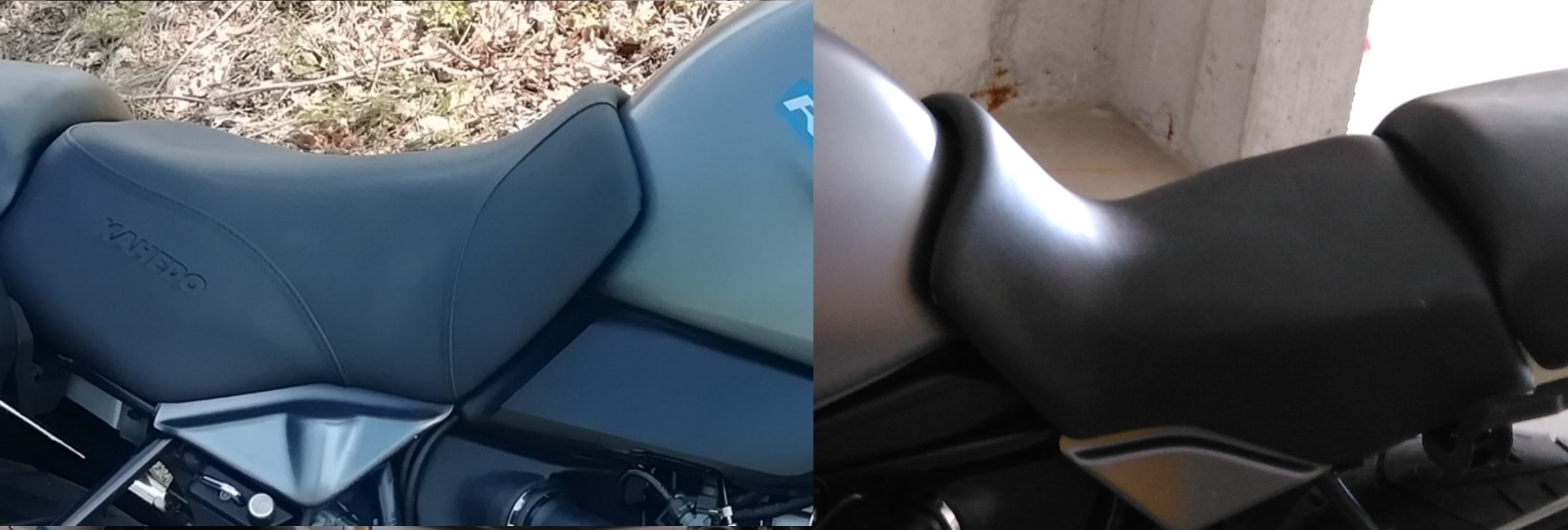

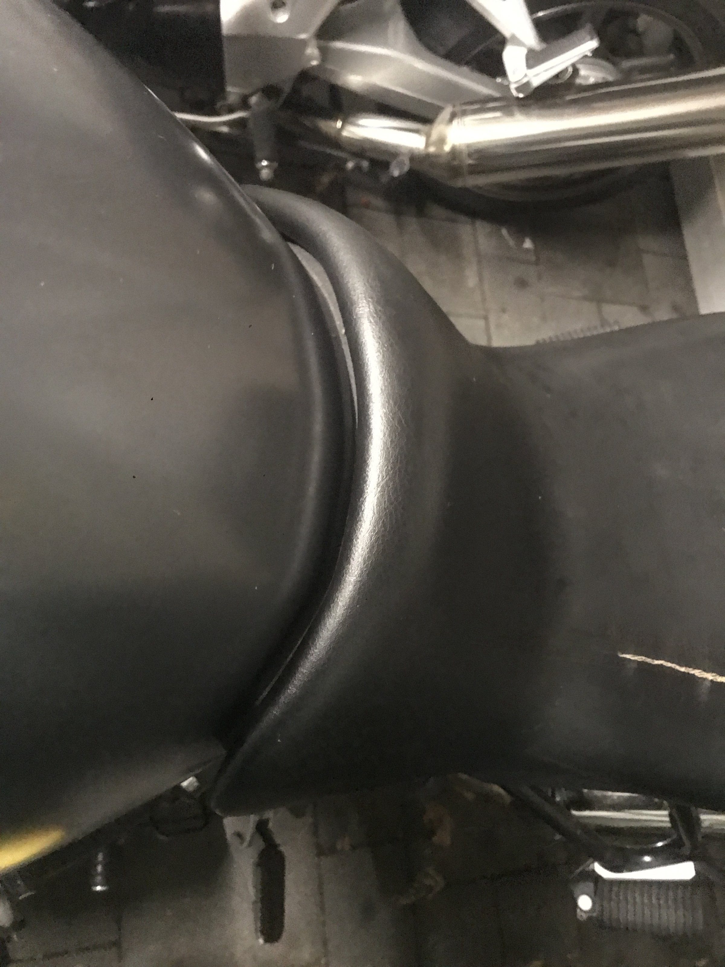

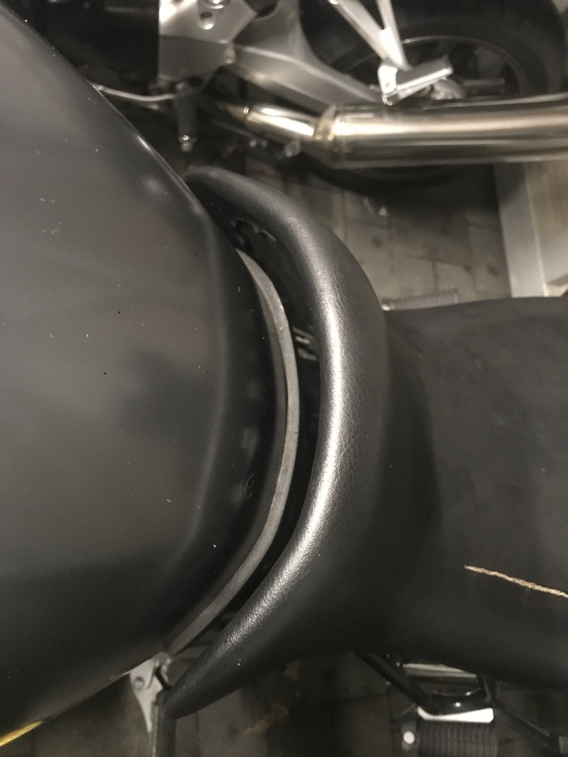

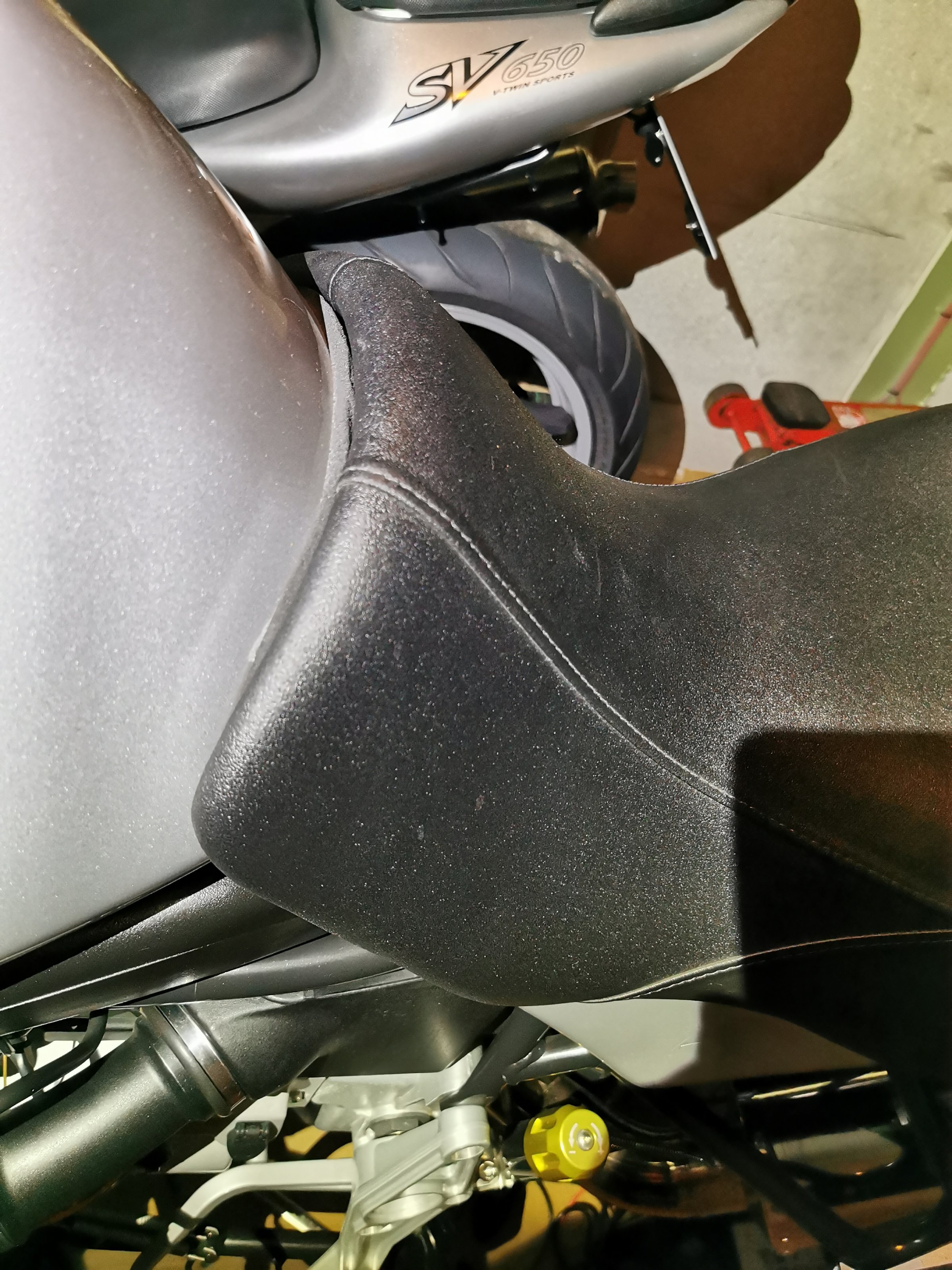

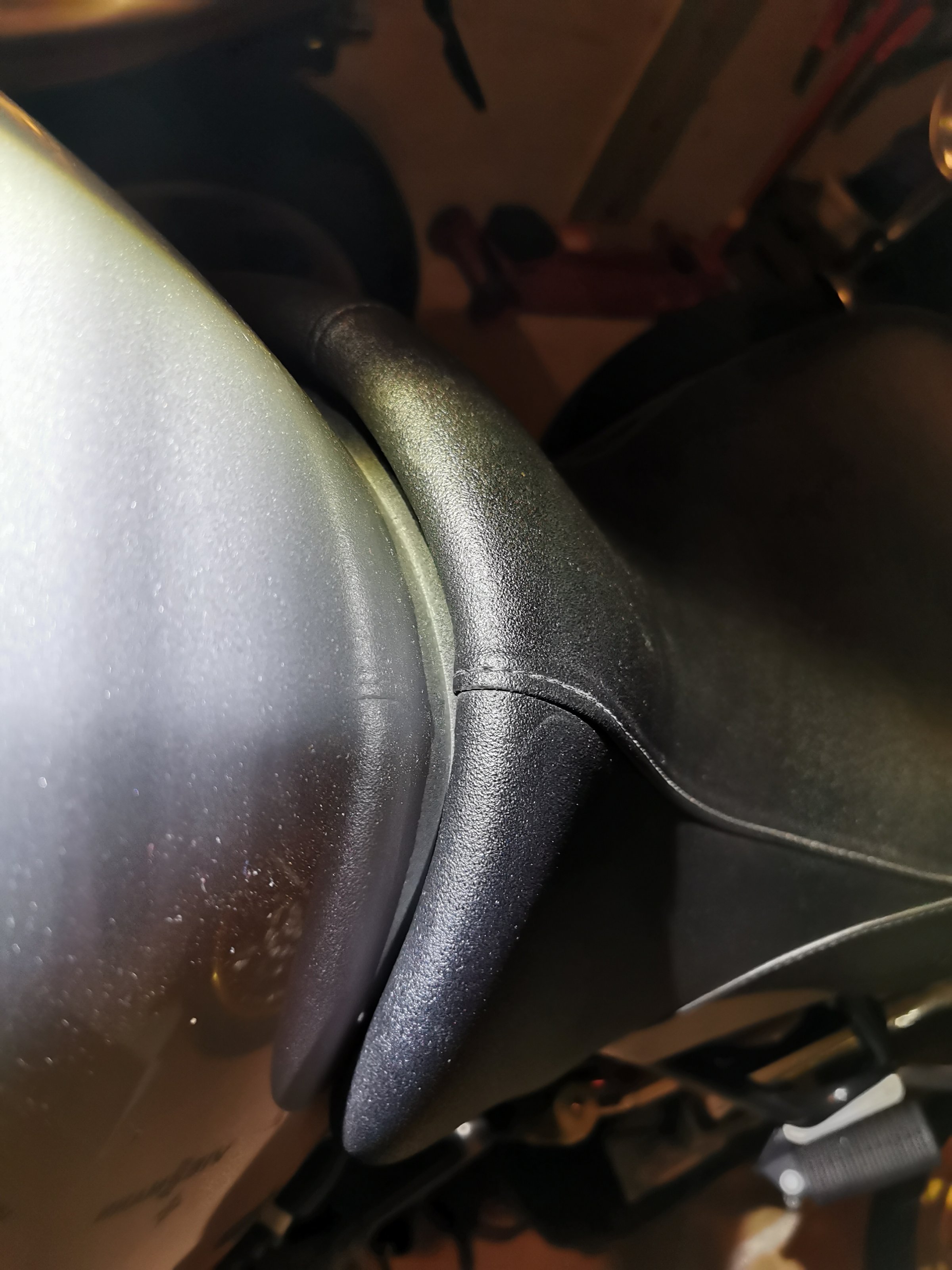

Ich habe das gerade nochmal ausprobiert und Bilder gemacht - war beide male vorne und hinten eingehakt.
Schön ist das nicht, aber auch kein Drama.Zu sehen ist auch, dass (glaube ich) an der Leiter nichts geändert wurde.
680925B1-7D78-4A9A-9EE9-4A25E390DE9E.jpeg30D0396D-E0F2-4FFA-A1C6-56F509EBB430.jpegE7BF7C9C-9EE5-43D4-BB82-B143577278B6.jpeg

Auf Bild 1 sieht's normal aus, auf Bild 2 ist der Spalt viel zu groß. Die Bilder machen auf mich den Eindruck, daß sie nicht ein und denselben Zustand bzw. Raststellung zeigen, oder täuscht die Perspektive derart?
Auf Bild 3 sieht's so aus, als ob alles im Originalzustand wäre.
Ich hab heute noch mal bei meiner Sitzbank geschaut: Wenn man von vorne links beim Montieren unter den Sitz peilt, kann man sehen, welche Stufe der Verstelleiter man trifft.
Die Bank ist in der unteren Stellung leichter einzurasten, bei der oberen ist's tendenziell eher ein wenig fummelig.

Bild 1 ist die untere Stellung, Bild 2 die obere und ich konnte sehen, dass die Haken jeweils eingerastet waren.
Mist.
