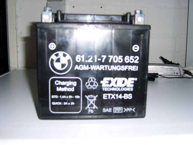

AGM-Batterie
heißt das Zauberwort.
Wenn unsere GSen mit der Exide AGM Batterie ausgerüstet sind ist es kein großes Wunder das sie auch nach längerer Standzeit bei kalten Umgebungstemperaturen noch genügend Leistung haben.
Diese Batterien haben eine geringe Selbstentladung, meistens auch tiefentladungssicher, zyklenfest (kann komplett entladen werden und muß nicht jederzeit z.B. durch die Lichtmaschine geladen werden). Solche Batteriearten werden auch als Verbraucherbatterien z.B. in Wohnmobilen eingesetzt.

BMW verbaut keine Gel- Batterien mehr, um Geld zu sparen...Grüße
Das ist objektiv falsch. Ich wuerde mal ein bischen vorsichtiger sein, und nicht einfach irgendwas schreiben. Aussagen sollten begruendet oder belegbar sein.

... die AGM-Batterie von Exide wird bei BMW ab Werk verbaut.
Siehe Foto... :) da ist der Propeller drauf.
Gruss Vega
