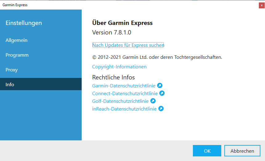

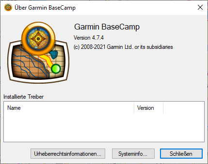

Rät mir jemand von den folgenden Updates meines Navigator 6 und einem Windows 10 PC und Notebook ab? Sind Schwierigkeiten für diese Kombi bekannt?
Garmin Express von 7.4.2.0 auf 7.8.1.0
BaseCamp von 4.7.3 auf 4.7.4.0

ich habe folgende Versionen installiert und keinerlei Probleme, als Kartenmaterial benutze ich NTU 2022.10 auf Navi und Windows-PC:

Das ist ja wohl genau meine Kombi. Vielen Dank für die Entwarnung.
