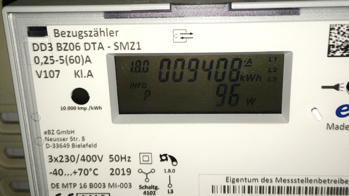

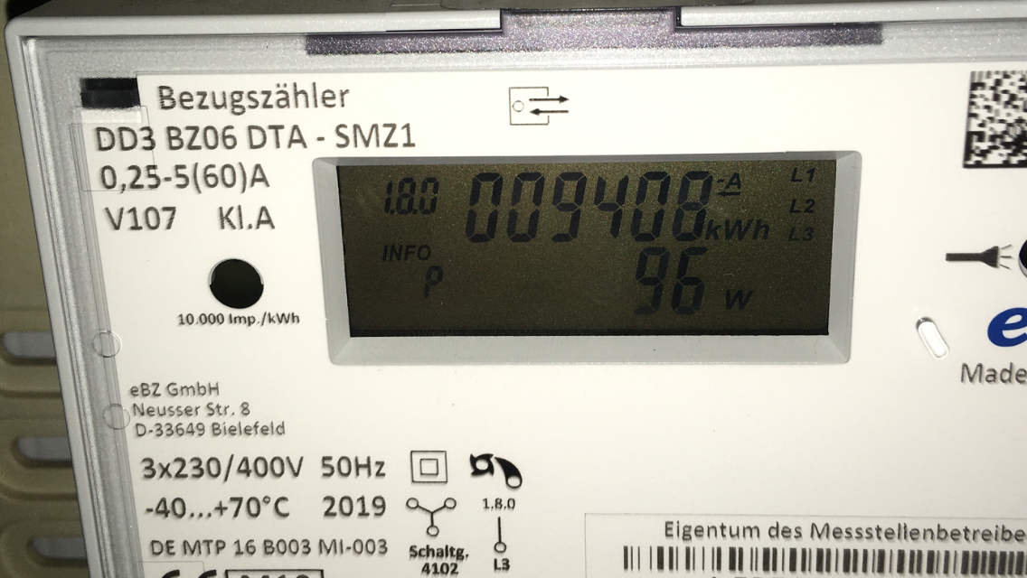

Schätze, es gibt einige verschiedene Zählerversionen. Meiner kann zwar 2-Wege und ist rücklaufgesperrt, addiert aber wohl nur 1.8.0, siehe Bildle.
LG, Rainer

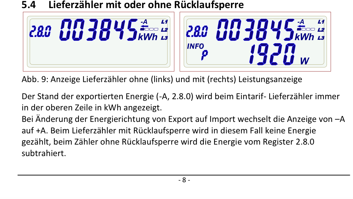

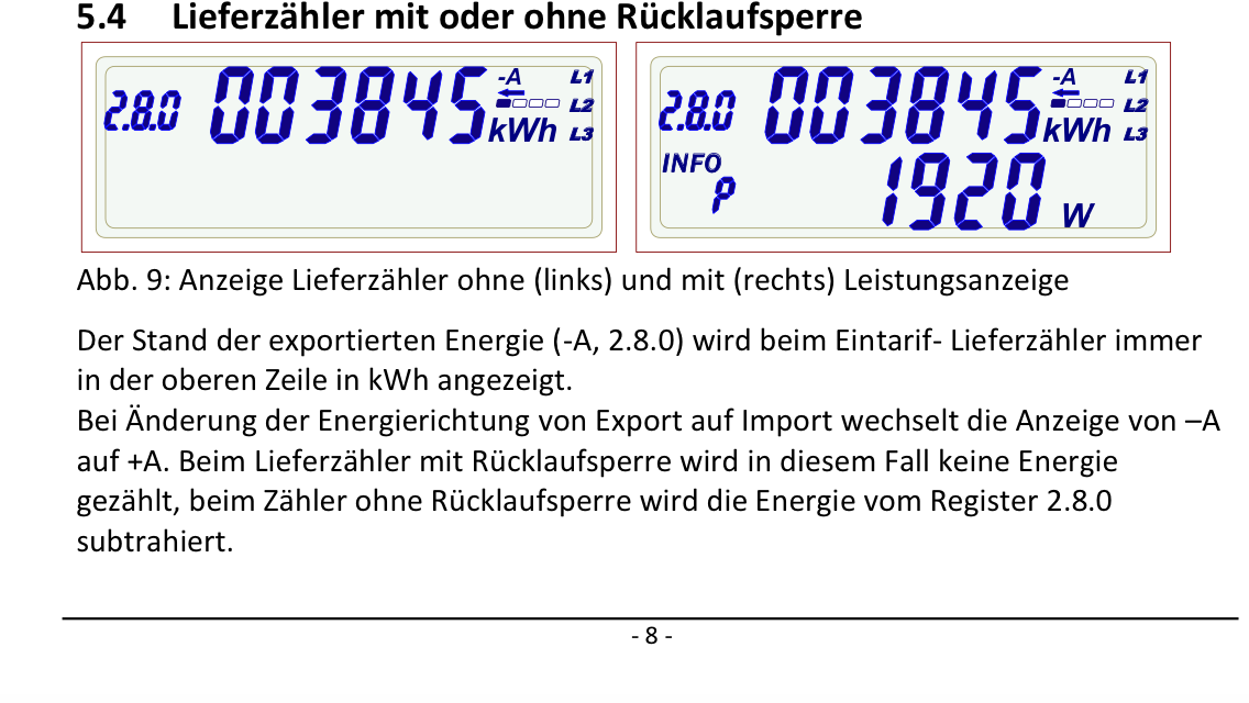

Hab mal kurz die Betriebsanleitung meines oben gezeigten Zählers durchgelesen.
Ist wohl ein Bezugszähler mit Rücklaufsperre, der zwar auch die aktuelle Einspeisungsleistung anzeigt, diese Energie jedoch nicht (rückwärts) zählt. Letzteres klappt wohl nur mit den Zweirichtungszählern, die nicht rücklaufgesperrt sind. Dort wird dann auch zw. 1.8.0 und 2.8.0 unterschieden und beides gezählt.
Heißt für mich: Schade!
Gast 11390
Eine Rücklaufsperre haben alle elektronischen Zähler, nur die alten schwarzen Ferrais-Zähler mit Drehscheibe konnten Rückwärts laufen und hätten so den Energiebezug wieder reduziert. (was allerdings auch nicht durfte):(:)
Die Zweirichtungszähler sind so aufgebaut das die Überschussleistung über die 2.8.0 Messtelle Rückgeliefert und auch gezählt wird, obwohl dies bei einer Balkon-PV nicht vergütet wird.

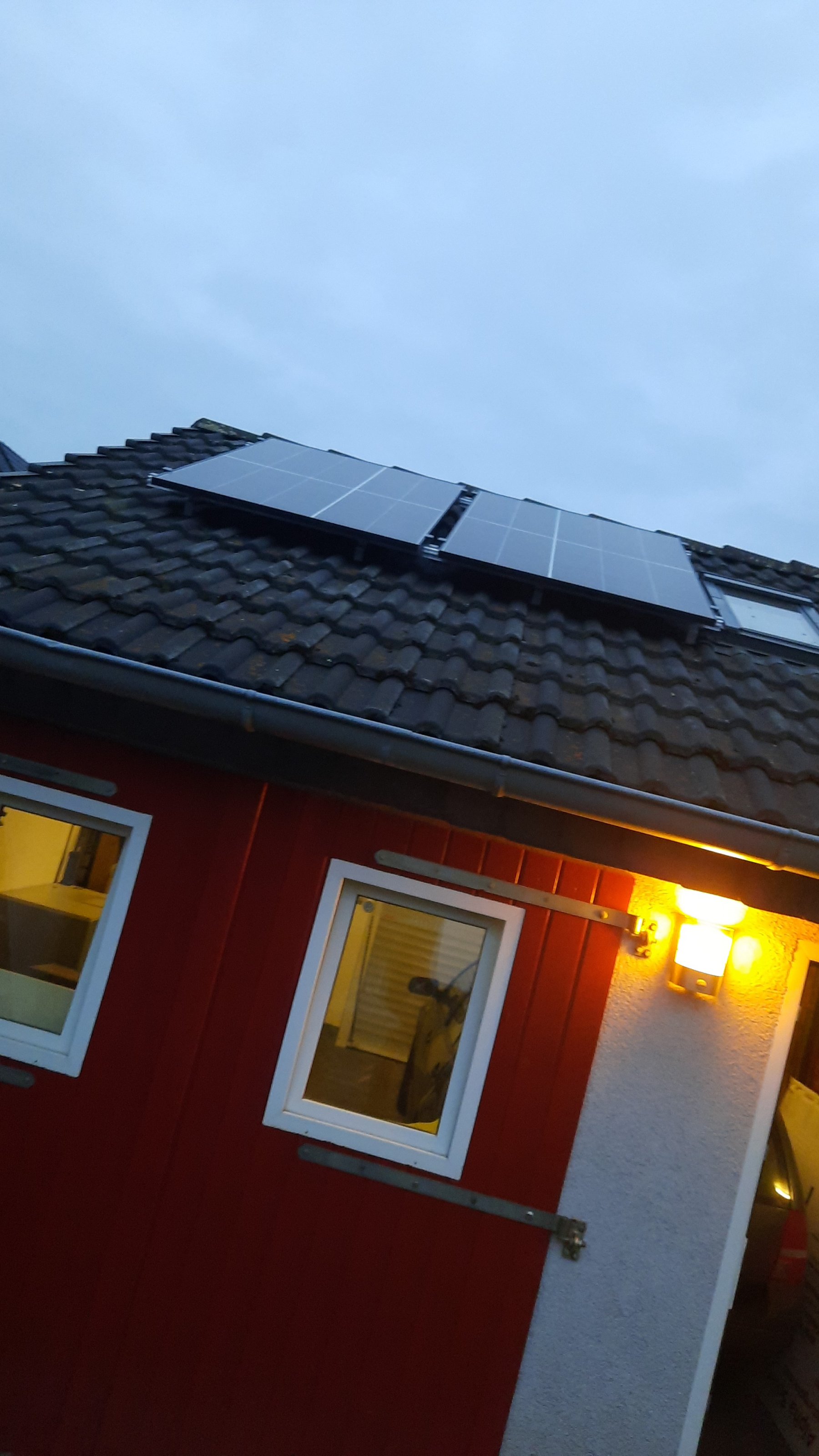

Wir haben gestern Abend noch die Module montiert, leider war das Komplettpaket nicht komplett. Der Wechselrichter wurde direkt an der Halteschiene unter einem der Panel montiert, egal wie wir's gedreht haben, es war immer eine Panelzuleitung zu kurz, deshalb ist nun noch ne kurze Verlängerung nötig. Habe den Support von "Alpha Solar" angeschrieben, mal schauen was kommt.
Witzigerweise steht im Angebot dass die Panelkabel eine Länge von 1,1Meter haben, ja aber plus und minus zusammengerechnet:furious:! Bei einer Panelgröße von 1,75m x 1,10m und symmetrischen Kabelaustritt auf der Rückseite kann man gar nicht unter das zweite Panel zum Regler kommen...sowas nervt...
wie auf dem Bild ersichtlich ist, sind die Module auf der Garage montiert.
Wenn du schon längere Kabel benötigst, würde ich den Wechselrichter in der Garage montieren und mir dazu 2 rote und 2 schwarze Verlängerungskabel bestellen.
Rote Kabel an das linke und schwarze Kabel an das rechte Modul, somit kannst du besser kontrollieren falls einmal ein Modul defekt sein sollte.
z.B. rotes Kabel (linke Modul) am Wechselrichter angeschlossen ... geht,
schwarz Kabel (rechte Modul) angeschlossen ..... geht nicht!
So habe ich das bei mir gelöst.
Laut meinem Lieferant sollten die Kabel nicht länger als 10m sein
