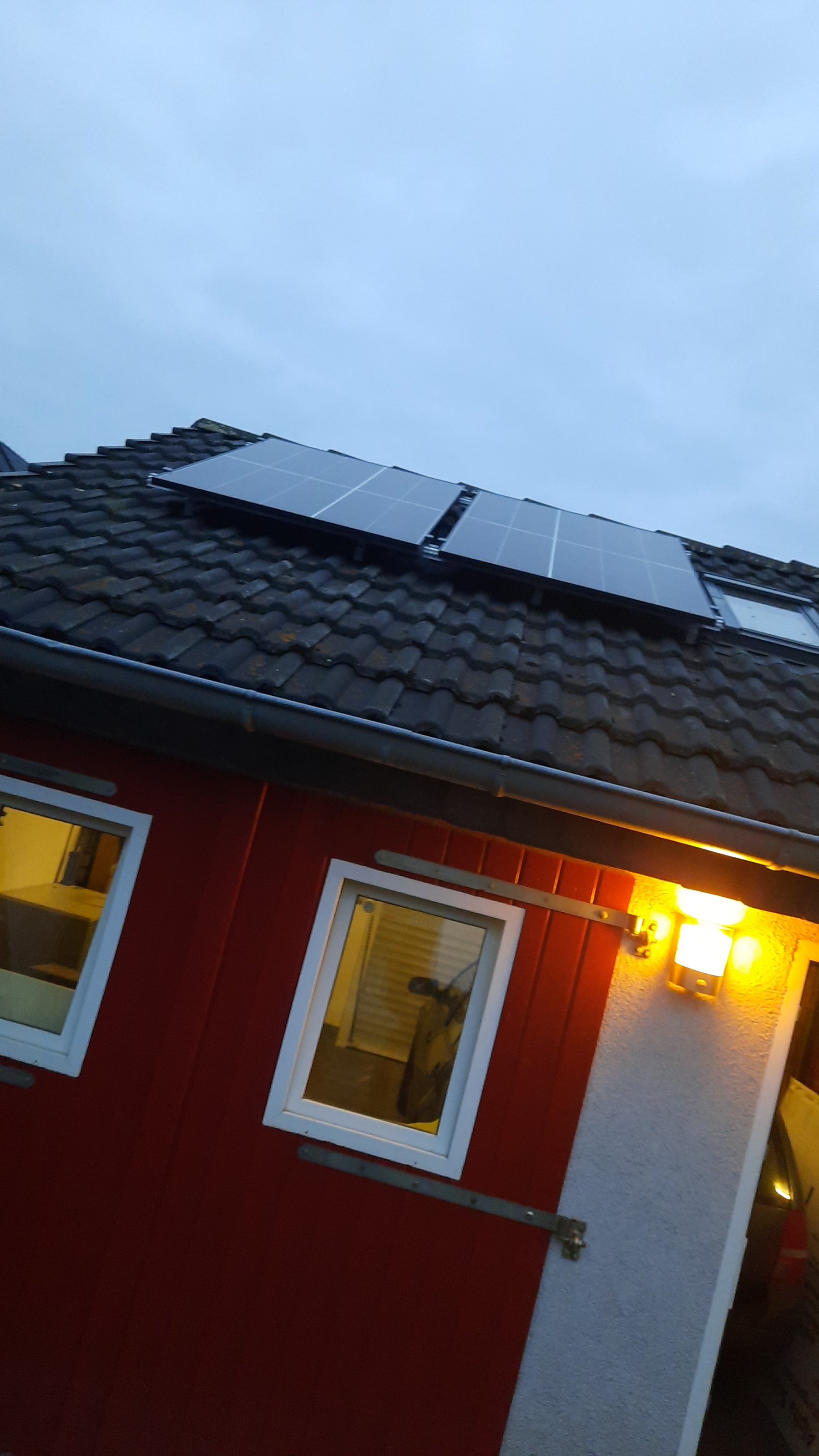

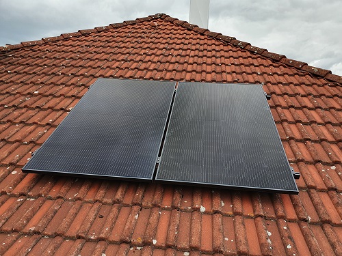

Ich habe vor ein paar Tagen ein Balkonkraftwerk mit 4 Panelen bestellt. Erzeugt werden (max.)1540Wp. Der Wechselrichter liefert 600Watt.
2 Platten kommen nach Osten, 2 nach Westen auf einen Schuppen mit 20° Spitzdach. Ich bin gespannt.

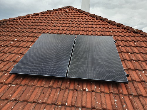

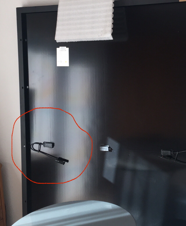

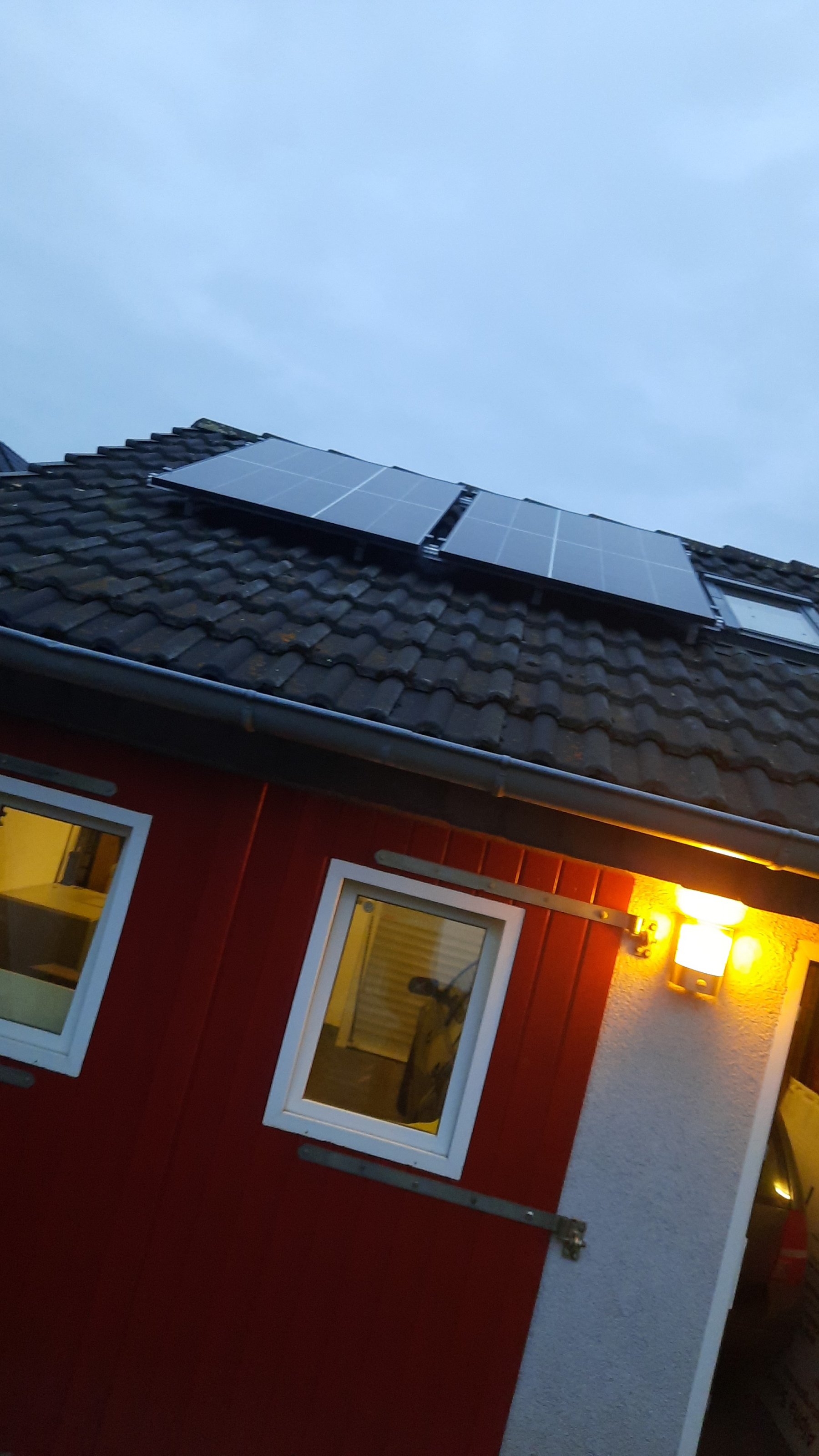

Wir haben gestern Abend noch die Module montiert, leider war das Komplettpaket nicht komplett. Der Wechselrichter wurde direkt an der Halteschiene unter einem der Panel montiert, egal wie wir's gedreht haben, es war immer eine Panelzuleitung zu kurz, deshalb ist nun noch ne kurze Verlängerung nötig. Habe den Support von "Alpha Solar" angeschrieben, mal schauen was kommt.
Witzigerweise steht im Angebot dass die Panelkabel eine Länge von 1,1Meter haben, ja aber plus und minus zusammengerechnet:furious:! Bei einer Panelgröße von 1,75m x 1,10m und symmetrischen Kabelaustritt auf der Rückseite kann man gar nicht unter das zweite Panel zum Regler kommen...sowas nervt...
Also die meisten Module, zumindest die der Balkon PV´s ist es wurscht wie man sie installiert in der Regel senkrecht, wenn Platz waagerecht besser geht das natürlich auch.:)
So wie ich das auf dem Bild erkennen kann sind die beiden Module doch relativ weit auseinander montiert, (ist das wirklich korrekt?) habe ja mittlerweile schon einige Anlagen installiert die aber alle bis auf den Halterabstand fast bündig zusammen sind. Habe ich auch noch nicht gehört das die +/-Leitungen von den Modulen (sind ja immer fest vorgegeben) nicht bis zur Seite (WR) reichen.
Normal wird der WR nahe dem Modulrand auf die Aluschiene montiert und zusammengesteckt bevor die Module auf die Schienen abgelegt und verschraubt werden. Danach ist dann noch etwas fummelei nötig bis die Kabelbinder angebracht sind.
Ist jetzt nicht böse gemeint aber eigentlich sollte man sowas ja nicht bei Dämmerlicht installieren:rolleyes:, und von Vorteil ist es zudem, wenn die Dinge zuvor auf dem Boden ausgelegt und abgemessen werden ob das dann auch alles zusammenpasst.
Zwischen den Modulhaltern sind ca. 80mm Luft , zwischen den einzelnen! Modulhaltern ca. 40mm. Der WR ist in der untersten (logisch) linken Ecke des rechten Moduls auf der Schiene verbaut wie auch empfohlen wird, selbst die Gewinde der Hammerkopfschrauben mussten gekürzt werden sonst hätte das Modul dort aufgelegen!
Fasse ich nicht "böse" auf, keine Sorge. Ich bin in Reparatur- und Montagesachen eigentlich sehr versiert, mein Sohn ebenfalls.
Das "vorher zusammenlegen" hätten wir machen sollen, da gebe ich dir Recht, bin aber davon ausgegangen dass die Kabel wohl reichen werden die "im System sind". Dass die 230V Anschlussleitung bauseits angepasst werden muss ist klar, aber die Kabel im Komplettpaket sollten m.M.n. bei "side by side" Montage passen. Komisch fand ich die Angabe der Kabellänge pro Modul von 1,1m, jedes einzelne Anschlußkabel war aber nur max. 90cm lang und konnte demzufolge nicht bis zum WR der in der Ecke des anderen Moduls montiert wurde gelegt werden.
Ich hatte den Vertrieb angeschrieben und darauf hingewiesen, darauf wurde geantwortet "natürlich wird je nach gewünschtem Montageverfahren noch etwas Zubehör benötigt…" naja...weil bei Montage nebeneinander in "Balkongeländerhöhe" hätten die Kabel noch weniger gereicht 1,10 m vs. 1,75m.
Ich habe mir heute passende Stecker und Kabel besorgt und mir die fehlende Leitung selber gemacht, jetzt ist alles angeschlossen.
Muss nur noch die Sonne scheinen :-)

Hi RoGe,
bei meinen Elementen hätten die Kabellängen auch nicht gereicht, um sie oben/unten an den Querträgern (evtl. an einem Kleinst-WR) zusammen zu stöpseln.
Die Stecker an den Kabeln standen auf halber Höhe seitl. li. u. re. ca. 10 cm über, so daß man sie gerade noch so mit dem nächsten Feld einmal quer verbinden konnte.
Da aber bei meinem BKW nur 2 Felder vorhanden sind, mußte dafür nur 1 mal gefummelt werden.
An die beiden anderen Enden kamen ja die langen Kabel zum externen WR.
Die gleichen Elemente werden vom Händler sowohl für BKW, als auch für >10 kW-Anlagen in ganzen Paletten verkauft. Dann wird die Fummelei schon ärgerlich.
Ich denke, daß die beiden Elemente von @bezetausoer mittig jeweils mit Endklammern anstatt mit nur einer Doppelklammer montiert sind. Daher ist der Abstand so groß.
Ob das so beabsichtigt war?
Aber bei nur 2 Feldern ist's ja fast wurscht...
OK, ich hatte zwar noch keine von Alpha Solar dafür schon einige von "Priwatt" installiert, bis jetzt hat das immer perfekt aufeinander gepasst, und auch die Dachmontagehalterungen waren sehr einfach zu montieren. Man erwartet halt das wenn man ein Komplettpaket 2 Module WR mit Dachhalterungen kauft hier auch alles passt und vorhanden ist. Aber schön das du/ihr es trotzdem noch hinbekommen habt. :super::cool:

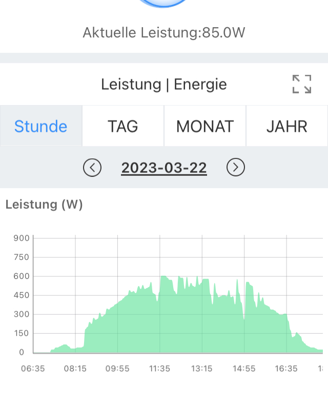

Hier mal ein Diagramm eines echten Frühlingstages im Wilden Süden.
Schätze, im Sommer wird das ein einfaches Rechteck, beginnend um 07.00 h und endend gegen 21.00 h, mit Oberkante bei 600 W.
Also dicke ausreichend für Grundlast plus Sterero-Anlage...

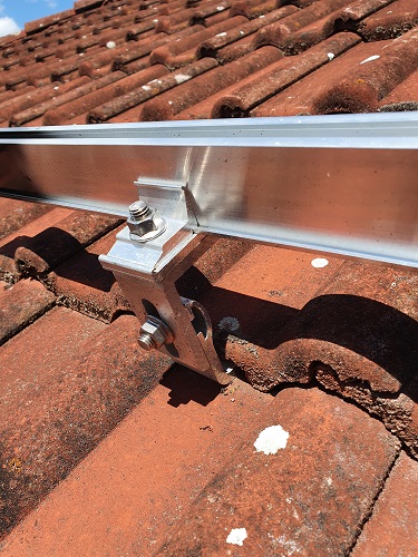

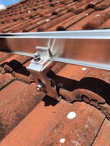

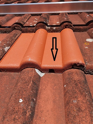

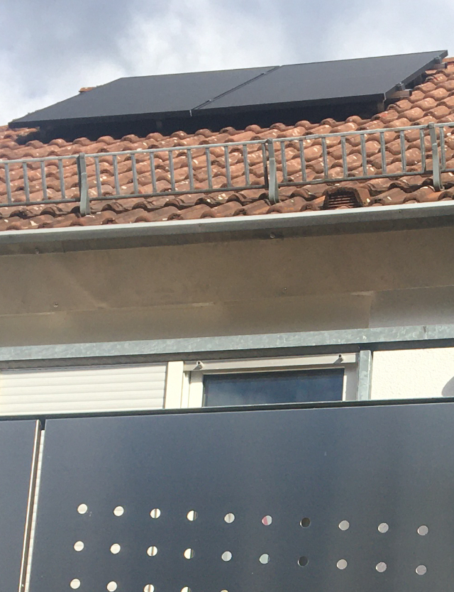

Nochmal. Die 2mm Blechstärke der Haken brauchen keine Aussparung in den Dachpfannen. Die Paneele werden dann in die Hacken eingelegt und mit jeweils einer oder mehreren Schrauben gesichert. Da es pro Panel 4/5 Haken sind, zwei unten/oben und einer seitlich, bräuchte man sie theoretisch gar nicht zu verschrauben.
Mal schaun, was der Dachdecker dazu sagt

Der Dachdecker besorgt noch die Hacken und alles, was man braucht (Ich muss das laut Hausverwaltung von ihm machen lassen)
Naja und wie die Handwerker so sind...es dauert (noch immer :facepalm:)
Da täuscht Du Dich. Das sieht im Sommer ganauso aus und wird kein Rechteck.
