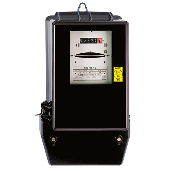

Wenn man allerdings noch die alten Ferraris Zähler hat, kann man sich den ganzen Aufwand sparen. Die drehen rückwärts beim Einspeisen.
Ja, meiner wurde dann nach 3 Jahren auch ausgetauscht, deshalb suche ich jetzt eine andere Lösung der
Nulleinspeisung, aber ohne Eingriff mit Shelly oder ähnlich. Da ich meine Grundlast gut kenne, reicht mir
eine feste Einstellgröße.

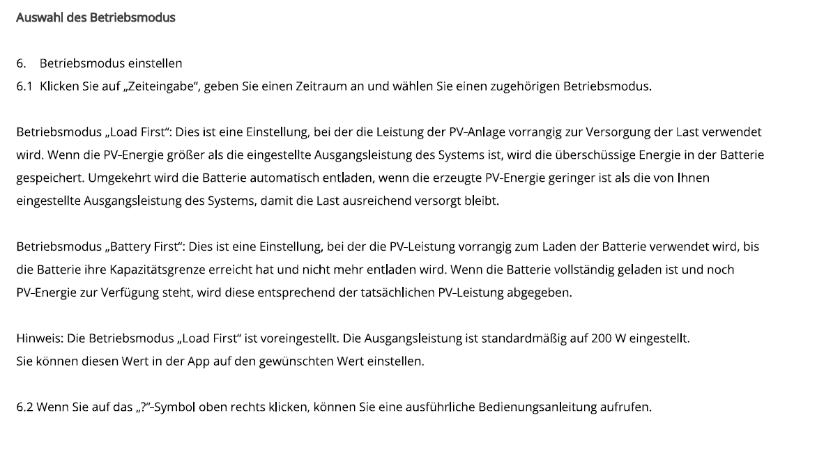

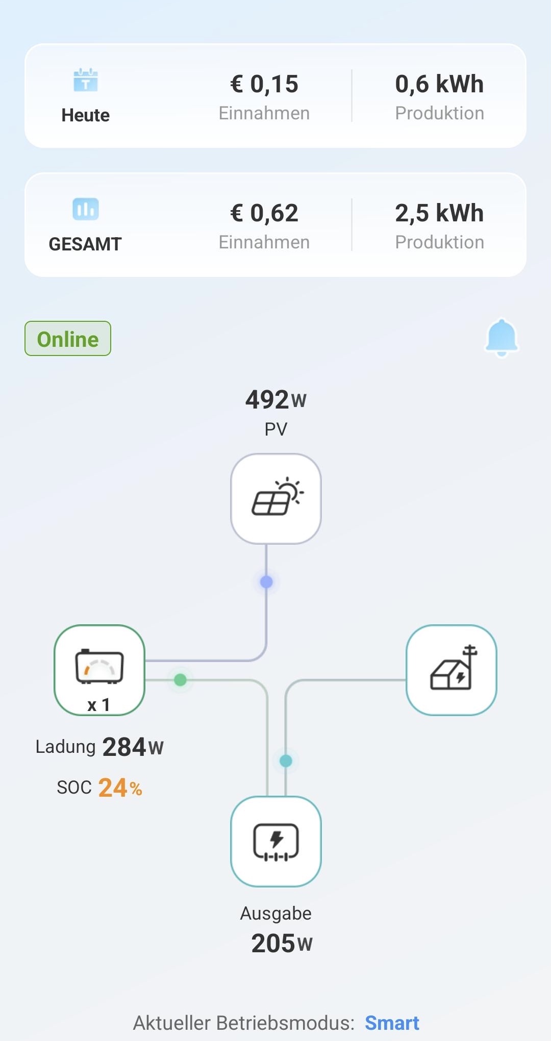

Sorry der erneuten Nachfrage, ich kann es im Screenshot nicht erkennnen.
Kann man selber festlegen, wieviel der Wechselrichter ins eigene Netz abgibt?
Danke
Nico
Ja, auf verschiedene Weise.
Entweder so wie ich es gemacht habe mit Messung. Dann gibt der Speicher über den Wechselrichter das in Netz ab, was man gerade selbst verbraucht,
oder man kann einen festen Wert (W) einstellen. Dies kann man auch noch mit einem Zeitverhalten kombinieren.

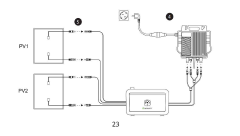

So ist die Topologie
