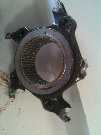

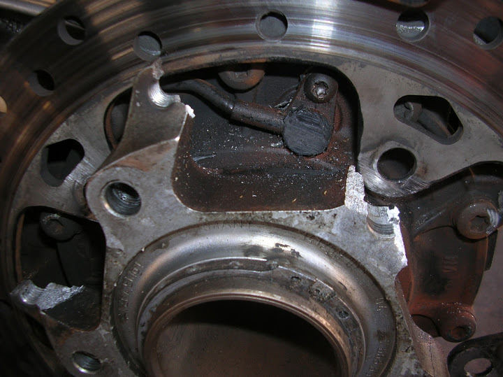

Wenn ich mir fralinds Bilder anschaue frage ich mich, wie macht sich das zuvor beim Fahren bemerkbar 🤔
Da ich das 2 Motorrad dahinter war, mir war in dem Fall (optisch) gar nichts aufgefallen.
Das Motorrad selber war noch keine 4 Jahre alt, regelmäßig beim Service, hier 2 Monate und 400 km zuvor und hatte 7.xxx km gelaufen.
(Es wurde zwischenzeitlich vermutet, dass man bei Service lose Speichen zu fest nachgezogen haben könnte, was sich aber nicht belegen läßt. Auch schon dewegen nicht da das Problem mit den Speichenrädern ab einem gewissen Produktiosstand Weltweit auftritt-bekannt ist. Das wiederum erinnerte mich an die Radflansche der alten Modelle, wo jetzt andere Schuld waren - hätten alle mit mehr wie 60 NM angezogen-, dass die Gewinde durchrissen, meist aber nur an der Bremsscheibenaufnahme an der noch nie einer geschraubt hat.
Problem war schon 2006 mehr wie bekannt, es mussten aber auch erst einge Menschen Ihr Leben lassen bevor man dann nach mehr wie 10 Jahren an über 2xx.xxx Maschinen einen Rückruf tätigte mit einer richtigen Lösung. )
