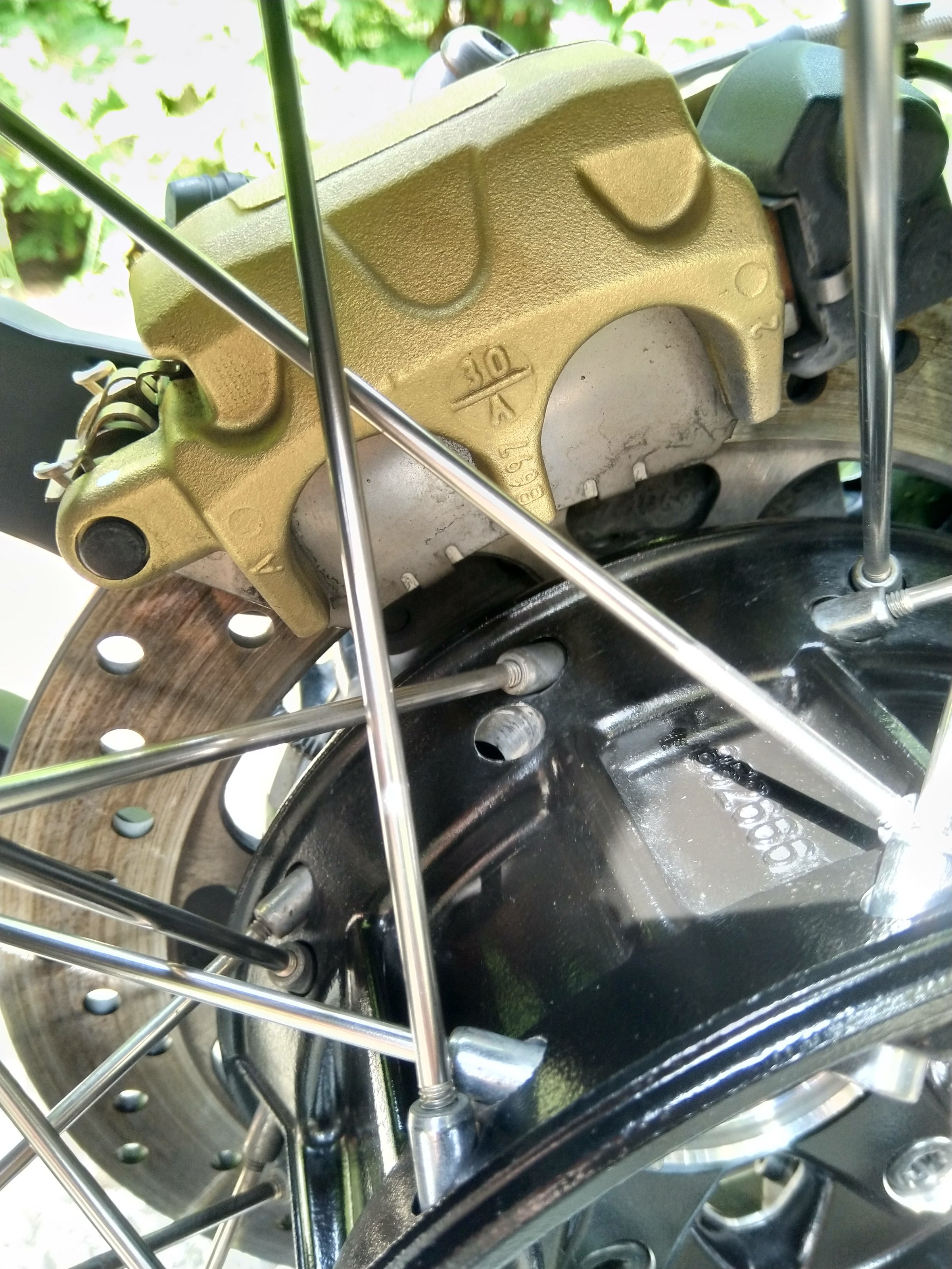

Hallo zusammen. Ich möchte das Thema noch mal aufgreifen und in die Runde fragen wer hat von euch noch die Probleme mit den Speichen hat und wie es geregelt wurde.? Meine GS ist aus dem Jahr 2015 5500 Km Laufleistung und ich habe 8 Speichen am Vorderrad lose. Mein Freundlicher hat mich abgewiesen. Mit der Aussage wenn ich nicht angeschrieben worden bin fällt meine GS nicht unter die Aktion. Was ich wiederum als eine Frechheit finde bei 8 losen Speichen mit der Laufleistung und ich Fahre nur Straße. Ich vermute das ich nicht der einzige bin, der bei einer älteren Maschine lose Speichen hat. So wie es scheint sind die Probleme bei allen Speichenrädern ab 1200 GS vorhanden. Allzeit gute Fahrt wünsche ich euch!!

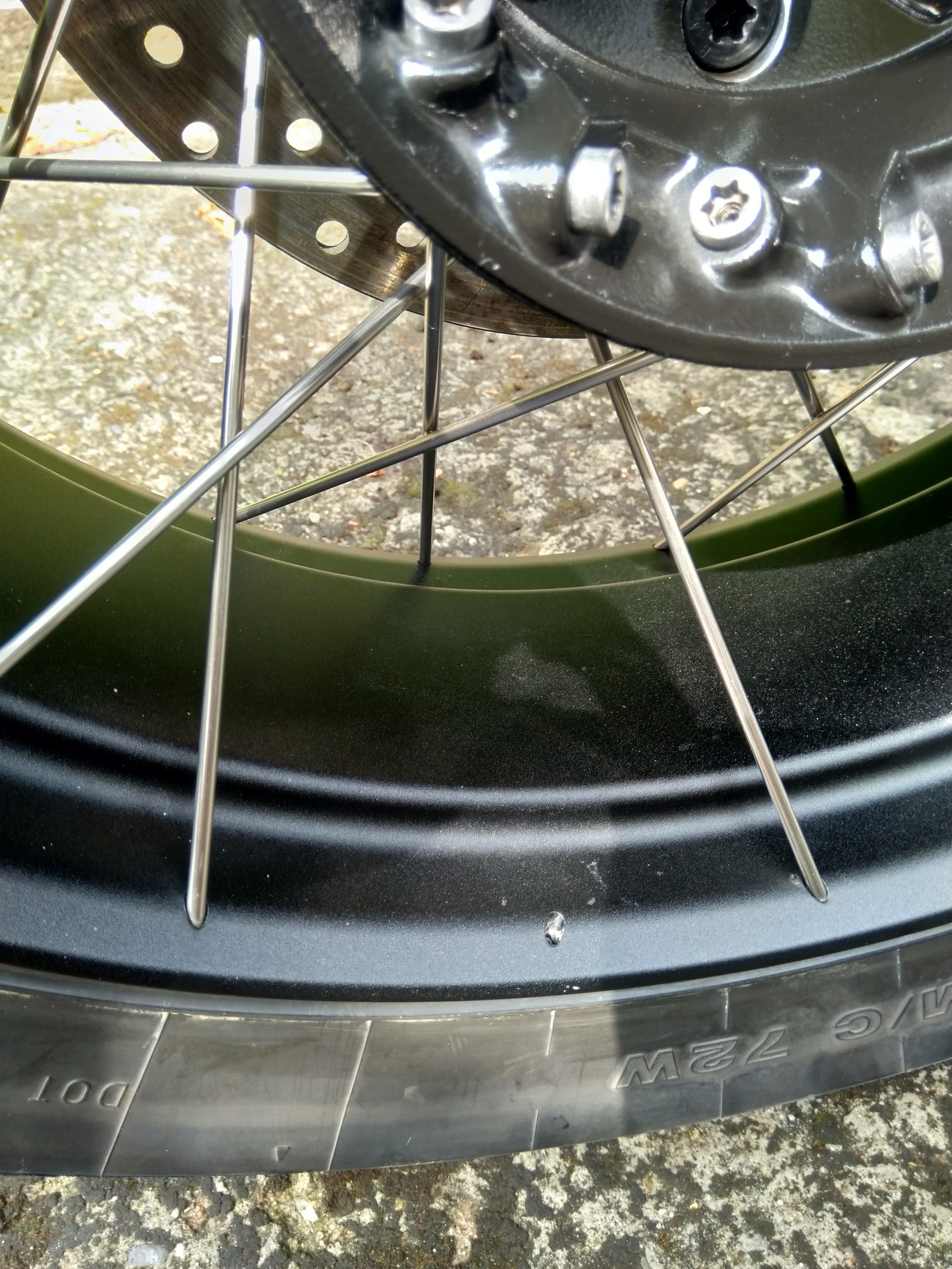

Hallo zusammen.
Leider muss ich das Thema noch einmal hervor holen.
Ich habe heute den Fehler gemacht und meine 1200 GS Adv Baujahr 2018 gewaschen.
Beim reinigen musste ich leider feststellen das an meiner hinteren Felge eine Speiche komplett fehlt.
Ich habe natürlich sofort beim Freundlichen angerufen um mit ihm über mein Problem zu reden und wie wir weiter vorgehen. Leider war nur den Auszubildende dran der mit versprach das ich gleich zurück gerufen werde. Auf den Rückruf warte ich immer noch. :stomp:
Mal schauen was die am Montag dazu sagen.
Ein schönes Wochenende euch allen und hoffentlich kein Speichenbruch.:Augenzwinkern_2:

Moin, mein😊 hat mich anlässlich der 20.000er Inspektion informiert, dass beide Speichenfelgen auf Garantie getauscht werden müssen. An beiden Rädern seien einzelne Speichen locker. Gibt es ähnliche Erfahrungen?

Guten Abend,
Bei mir wurden an der 2017er Rallye beide Räder im September auf Kulanz gewechselt. Sowohl hinten als auch vorne mehr als 10 Speichen lose.!!
Problem ist bei Bmw wohl bekannt jedoch lassen sich die Motorräder welche die " fehlerhaften " Felgen montiert haben nicht zuordnen.
Angeblich Problem von Unterlieferanten ( Anzugsdrehmoment der Speichen wohl nicht ok).
Auch bei meinem Kollegen ebenfalls 2017er Rallye wurde in 2 Etagen beide Felgen getauscht.

Meine ist EZ 2019, d.h. Problem mit Unterlieferant scheint noch nicht gelöst. An einer Felge waren 7 Speichen locker, da hört der Spaß auf. Bedeutet wohl beim Putzen mal hinfassen!
