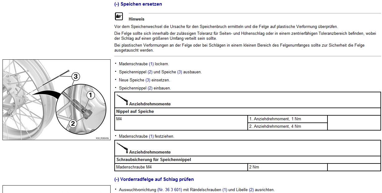

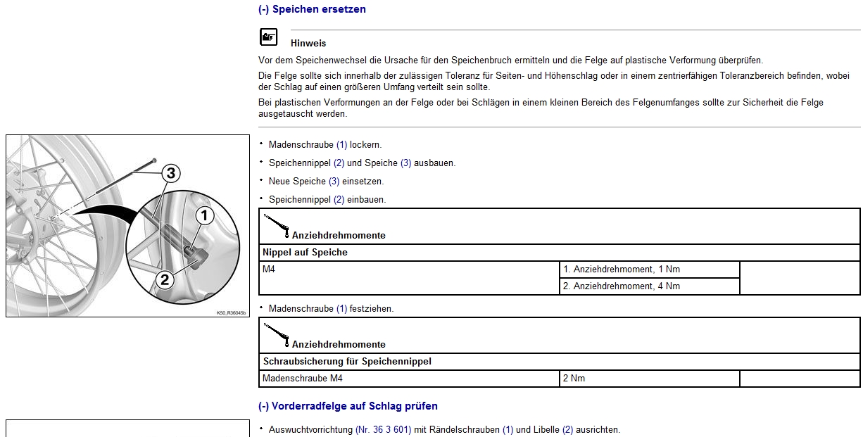

Nur zur Info: War heute beim Händler wegen der Speichen. Der hat einfach alle mit 3 NM festgezogen. Er meint das wäre das Beste, 4 NM würden aber auch gehen. Eigentlich theoretisch eine einfache Sache, die jeder allein zu Haus erledigen kann und keine 2 Minuten dauert.
Allerdings gibt es einen klitzekleinen Haken: An die Speichennippel/Schrauben des Hinterrads die auf der Kardanseite liegt kommt man ja nur schlecht dran, für den Drehmomentschlüssel braucht man auf jeden Fall eine Verlängerung.
An einige kommt man aber gar nicht ran, so auch ein Nippel meiner lockeren Speichen. Was musste der Händler also tun? Das ganze Rad ausbauen, festziehen und dann wieder einbauen. Will heißen: Ganz so einfach ist das dann doch leider nicht.

a) Speichen von Kreuzspeichenrädern werden -aufgrund der Geometrie- überhaupt nicht gespannt sondern lediglich "spielfrei festgezogen". Weder 1 noch 4Nm "spannen" eine Speiche; in dieser Grössenordnung ist es beim "nachspannen" tatsächlich egal.
Die Angabe gilt für das Einspeichen mit einem kompletten Speichensatz. Irgendwie muss der Luftschrauber eingestellt werden (das macht in der Fertigung ja keiner mit der Hand). Dabei werden Nabe und Felge in einer Vorrichtung zentriert, zueinander ausgerichtet wie vorgesehen, dann die Speichen eingesetzt und mit dem wahnsinnigen Drehmoment von 1 Nm "fest"gezogen. Damit diese "vollkommen verspannte" Verschraubung hält gibt es die "Made" die mit 4 Nm den Nippel kontert. Genausogut könnte man Loctite 333 verwenden. Hält praktisch nix, dichtet aber gegen Wasser (kein Rost!!), und kostet einen Arbeitsgang.
b) Kreuzspeichenfelgen gibt es, aber mit Felgen und Reifen kann man nicht fahren. Da fehlen Speichen und Nabe. Einfach mal im ETK nachsehen oder Felge, Rad und Nabe
c) Drehmomentschlüssel mit denen man zuverlässig mit "halbwegs genau" 1 Nm anziehen kann will sich niemand von uns leisten.
d) Die Speichennippel sind gepresst und haben eine "Naht". Diese arbeitet sich ein bisschen in die Felge ein und die Speiche erscheint locker.
e) eiernde Kreuzspeichenräder durch erhöhte Speichenspannung zu zentrieren (wie z.B. beim Fahrrad) ist unsachgemäss. Leider gehören die Räder eigentlich ausgespeicht, die Felge gerichtet und dann wieder eingespeicht (satter Aufwand).
f) wer vergisst die Madenschraube "im" Nippel zu lösen wenn er eine Speiche "spannen" will, kann drehen wie ein Ochse. Da wird sich nicht viel tun. Die Madenschräubchen kontern den Nippel weil er praktisch "ohne Drehmoment" auf die Speiche geschraubt ist und sich lösen würde.
Mit einer Verlängerung auf einem zuverlässigen Drehmo ist die Zuverlässigkeit bereits dahin. Tipp für den "Fachmann". Mit ausgebautem Rad/Bremsscheibe wird es einfacher. Für "quick&dirty" braucht man gar keinen, vermutlich ungeeigneten DrehMo

Ich kann mich den Ausführungen von Gerd nur anschließen. Das ist wie mit den ganzen Luftdruckdiskussionen um 0,1 bar mehr oder weniger. So genau kann das gar kein normales Messgerät anzeigen.
Wer sich einen Drehmomentschlüssel im Baumarkt oder bei den üblichen Verdächtigen kauft kann hier von guten Schätzwerten ausgehen, welche für den normalen Hausgebrauch aber völlig ausreichend sind. Die meisten Hobbyschrauber neigen eher zum viel zu fest anziehen. Daher sind auch diese Schlüssel besser als gar keine. Aber bitte keine Diskussionen um +/- 1 Nm.
