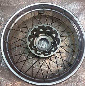

ich möchte bei meiner 2008er GS endlich die Felgen auf Speiche tauschen. Ist das problemlos möglich und passen auch die Felgen der ADV aus diesem Baujahr?
Kann ich Teile wie Bremsscheibe, ABS-Kranz usw. von meinen Gussfelgen zum Umbau verwenden? Benötige ich für vorne irgendwelche Distanzhülsen?
Vielleicht hat ja auch jemand noch beide Felgen rumliegen und will sie mir verkaufen.

verkaufen kann ich dir nichts, aber die Info, dass die Speichenfelgen Plug&Play sind, gebe ich dir gerne weiter. Einzig die hinteren Radschrauben passen nicht, da brauchst du längere.

Gibt Unterschiede in der Bremsscheibenaufnahme, da sind ggfs. andere Schrauben und Distanzen nötig.

Distanzen braucht es sicher nicht, nur andere Schrauben (im die 20 EUR beim Freundlichen)

BMW hat die Räder (nicht nur die Felgen) schon gewogen, die Unterschiede sind "eminent" :-):
1200
Speiche
V 6,351
H 5,797
Guss
V 6,575
H 5,568
Wer es leicht haben möchte fährt also vorne ein Speichen-, hinten ein Gussrad.
1200
Speiche
V 6,351
H 5,797
Guss
V 6,575
H 5,568
Habs zusammen gezählt.:)
Speiche in Summe 12 Kg 148 g
Guss in Summe 12kg 143 g
Guss ist also um 5 Gramm leichter.
Somit ist das Gewichtsargument vom Tisch :rolleyes:
