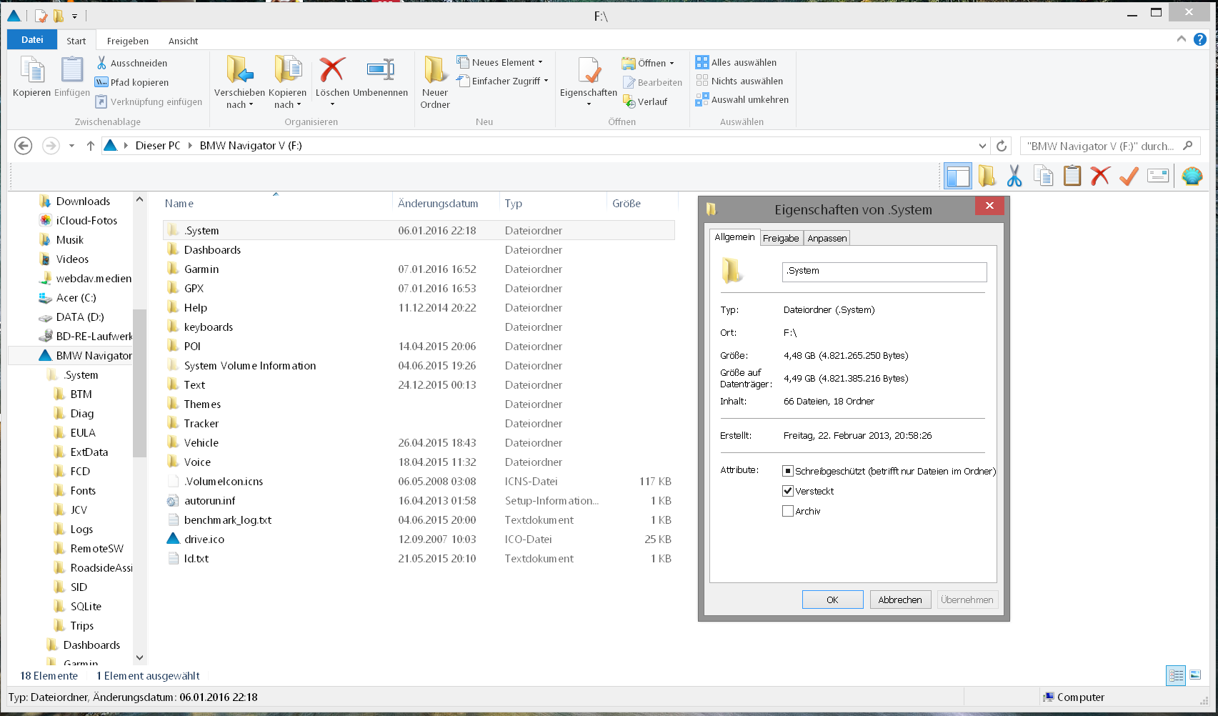

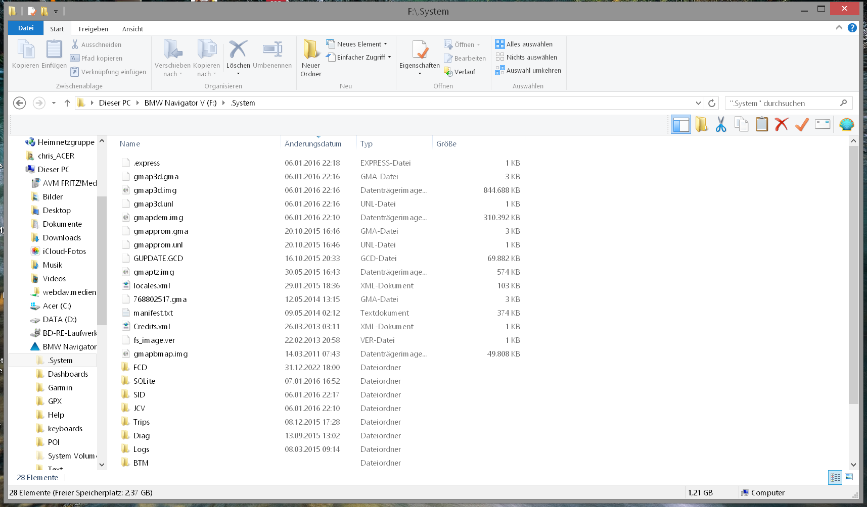

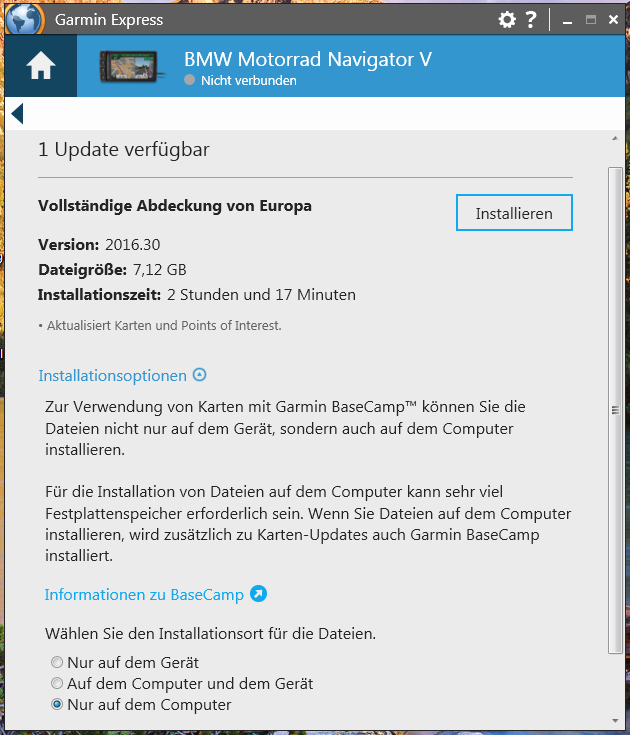

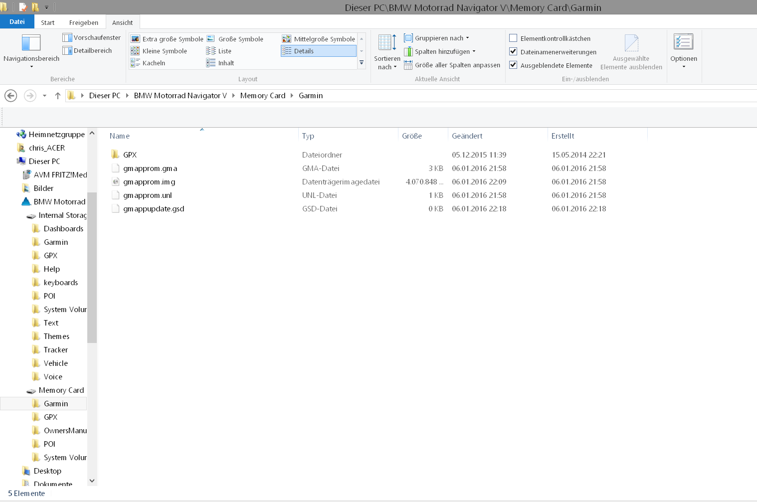

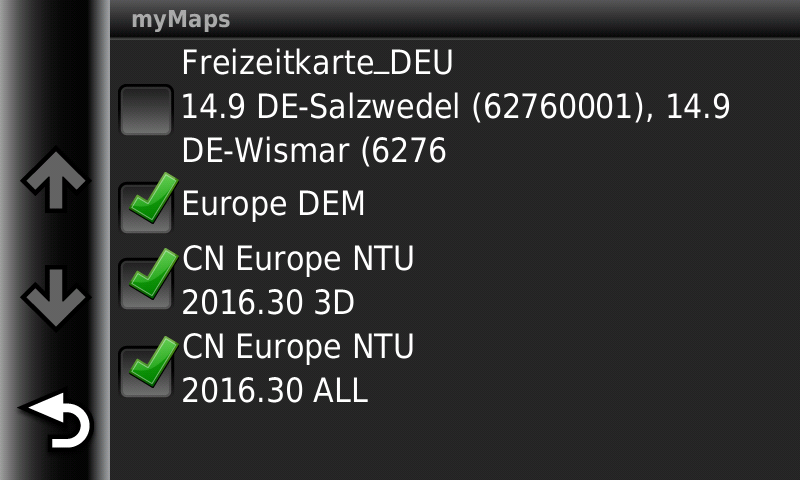

Hallo Hansemann,
kleines Update nach Installation der Karten 2016.30 von Gestern Abend.
Meine Karten liegen jetzt auf der SD-Card direkt im Verz. /Garmin siehe Bild 1
Im Internen Speicher unter Garmin findest du nix.
Erst nach Umstellung der MTP-Settings kannst du die versteckten Dateien im Verz. /.System sehen
Hier der Link zum Umstellen
Anbei mal ein paar Bilder wo und wie die Daten bei mir verteilt sind.
Zusätzlich noch der Screenshot aus GE über das Kartenupdate

Guten Morgen Oerst,
Nein da fehlt nix.
Bei dir hat das Update scheinbar noch komplett in den internen Speicher des N 5 gepasst.
So sah es bei mir bis 2016.20 auch aus.
Aber dein Root ist nicht das Root wie du es verstehst, dass siehst du nur wenn du die MTP Settings änderst.
Erst dann kommt der Ordner /.System zum Vorschein.
