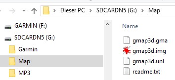

So habe es jetzt hinbekommen, ich habe jetzt meine Karten nicht wie von Hansemann beschrieben im SD-Karten Ordner Garmin/Map sondern nur direkt auf der SD Karte einen Ordner Map angelegt und da die *IMG Datein reingeschoben jetzt findet der N5 die Karten und ich habe 5 GB internen Speicher frei :)!!

Ich hatte aus Platzgründen die 3D-Karten einfach per Explorer auf die SD-Karte verschoben.
Da ich sie nicht benötige, hatte ich die Dateien zunächst in einen Ordner mit einem für den N5 nicht bekannten Ordner gelegt.
Inzwischen habe ich den Ordner aber in Map umbenannt und die Karten werden problemlos erkannt.
Bei einem Kartenupdate werde ich sie aber vermutlich separat behandeln müssen.
