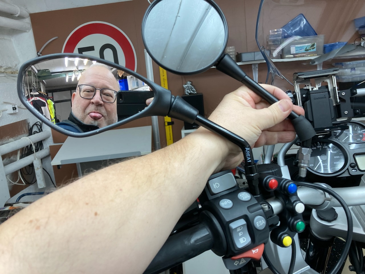

Es gibt Adapter, die die Spiegel weiter nach oben aussen befördern (MV Verholen), oder man montiert andere Spiegel. Ich habe jetzt Nachbauten von der F800 GS dran und bin einigermassen zuifrieden.
an solche Adapter habe ich auch schon gedacht, da ich momentan im Spiegel zu 50% meine Arme sehe 😎

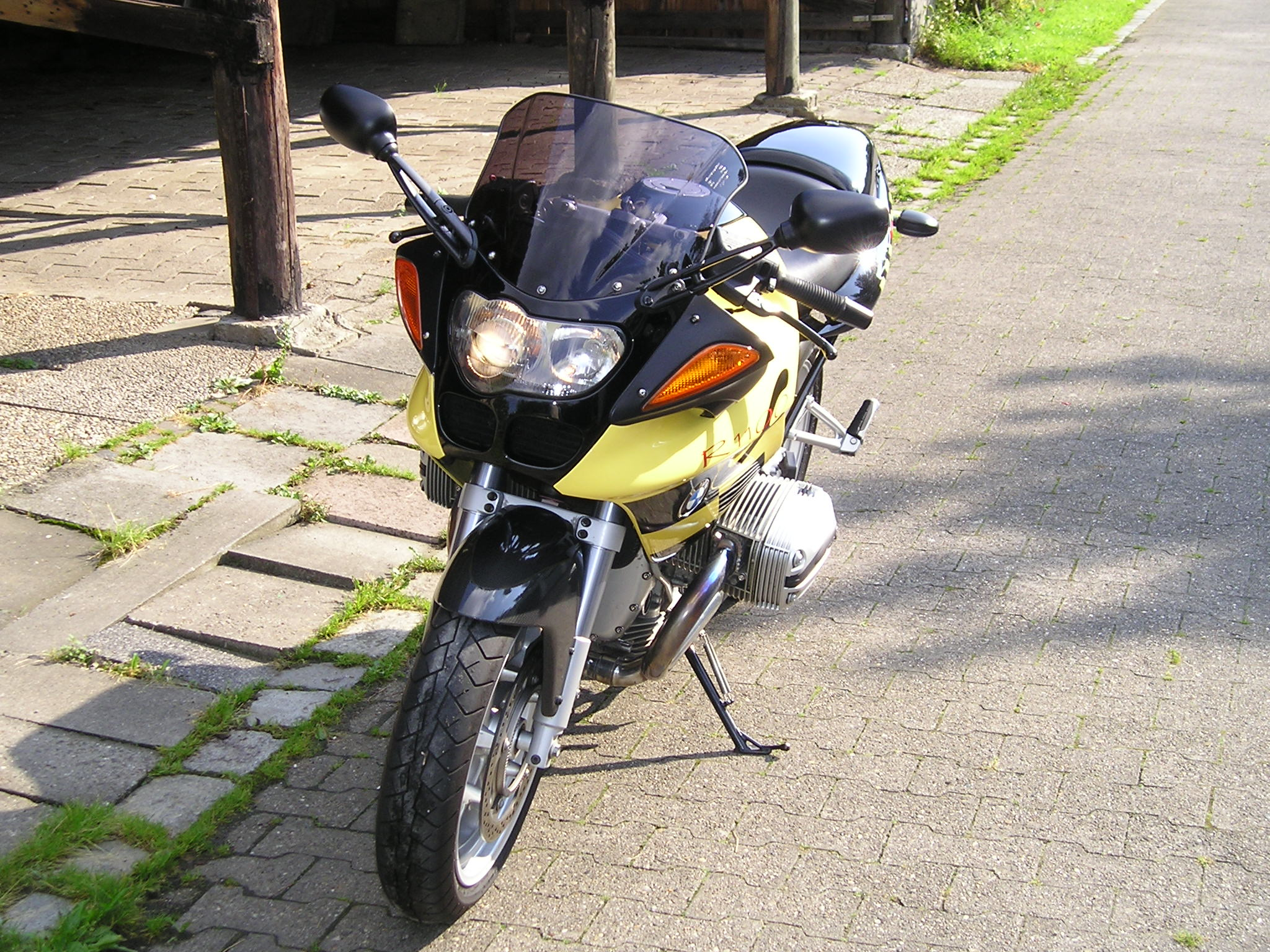

Also auch eine K1200RS hat "lenkerfeste" Rückspiegel, die einfach das Blickfeld dem Einschlag anpassen - geht ja auch nicht anders. Falls Du Rückspiegel mit unveränderlichem Blickfeld haben möchtest, dann musst Du Dir eine R1200RT (oder neuer) kaufen. Da sind die Rückspiegel an der Verkleidung, wie bei Deiner Bandit - und damit WYSIWYG.

Zack.................
Problem gelöst, weiter gehts :wink: :biggrin:
schön zu sehen, dass BMW beim Boxer rahmenfeste Spiegel verbaut hat
dh es hat wohl beides Vor- und Nachteile, hier wurde wohl nach Design entschieden
ich finde die rahmenfeste Spiegelel halt besser;
ich habe fast 10 Jahre die KS gefahren und konnte mich nie so richtig dran gewöhnen;
beim Kurvenfahren ist klar, da legt man sich in die Kurve und lenkt kaum, da kann man weiter nach hinten schauen;
mir geht es hauptsächlich ums Losfahren: du sitzt drauf, schaust nach vorne & hinten, lenkst ein, und dann noch ein letzter Blick in den Spiegel.........vlt bin ich ja übervorsichtig🤣
und nicht falsch verstehen: ich liebe meine KS und liebe jetzt auch meine GS, aber ein paar Sachen sind schon strange, was die Ingenieure in München und/oder Berlin entwickeln: die Blinkerschalter - einer links und zwei rechts (dh beim Gasgeben aus der Kurve mit dem rechten Daumen den Blinker ausschalten); aber das BMW ja wohl verstanden, bei meiner GS geht der Blinker nach einer kurzen Strecke alleine aus, und die neuen BMWs haben ja einen Kombischalter links 😁
