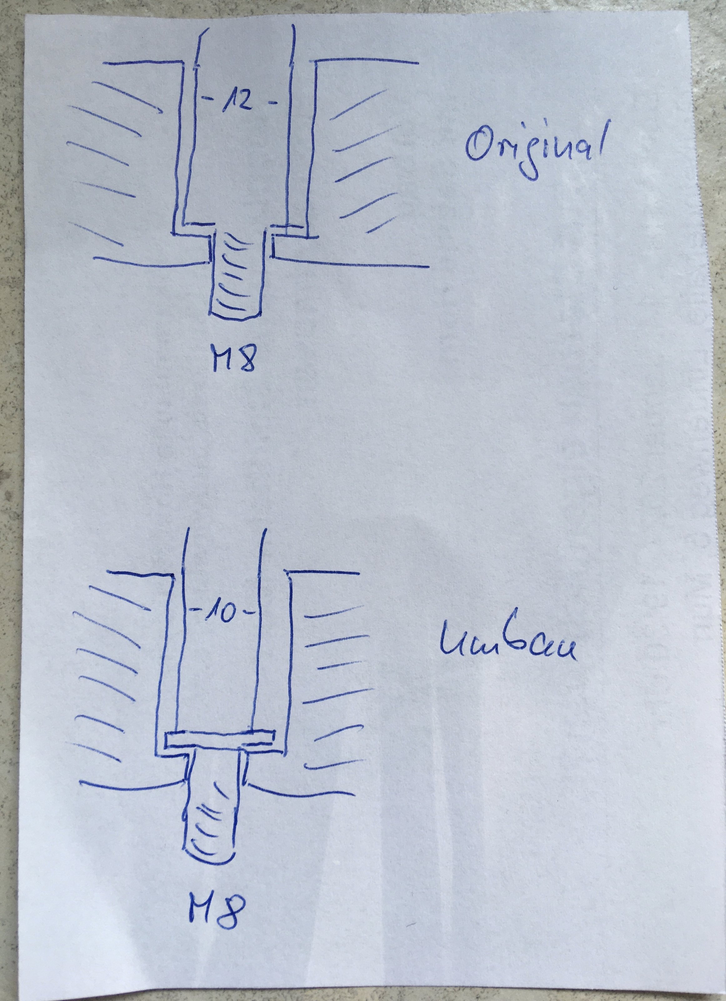

Hallihallo,
die Spiegel sind in der 1150 Armatur nur gesteckt und per Mutter gesichert.
Durchmesser 10 mm paßt auch.

Muß mich korrigieren, hab mich getäuscht, sorry!
Die Arme bei den 1150er Spiegeln sind 12mm und das kurze Gewinde unten dran hat nur M8.

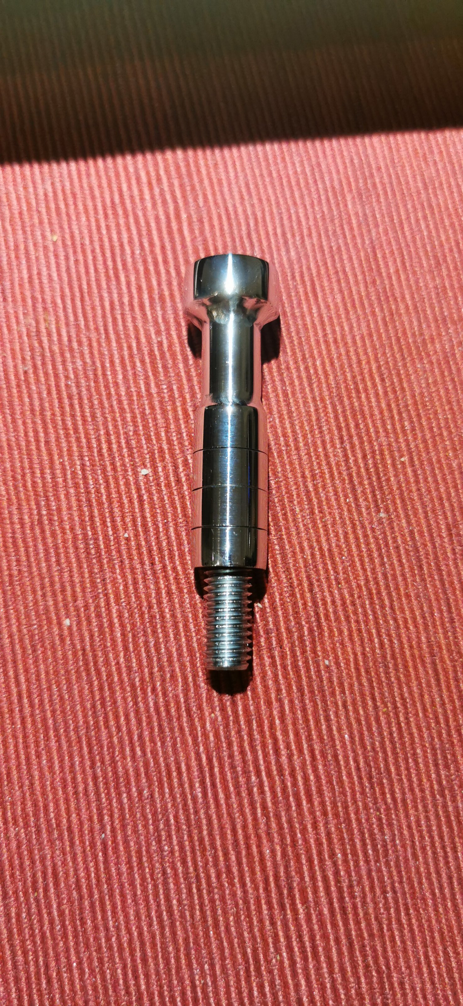

Hab mir für Umrüstspiegel zwei Adapter gefertigt.
Sollte so in der Art auch für die 800er Spiegel möglich sein.
Das ist ne abgesägte Schraube mit passender Gewindehülse oben und M8 unten für die originale Muddi
Grüße Volker

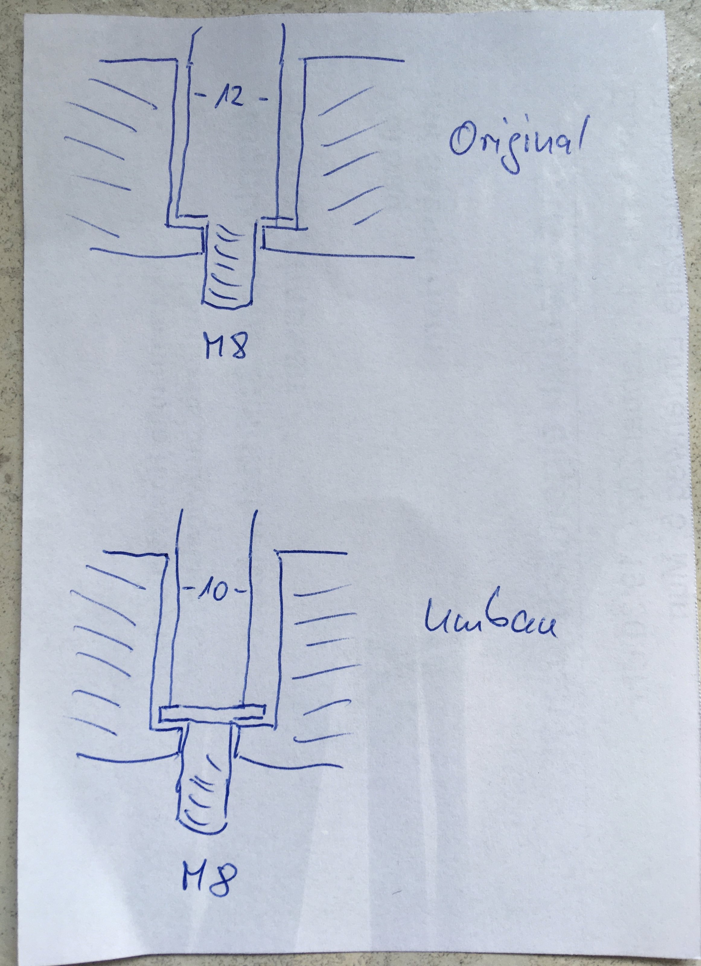

Hi Giorgio,
wenn Du solch einen Adapter nimmst, kommt der Spiegel um dessen Höhe höher raus.
Sieht das dann noch gut aus?
Wenn die neuen Spiegel M10-Gewinde haben, würde das ja für ein Abdrehen auf 8 mm und Schneiden auf M8 gerade reichen.
Dann noch passende U-Scheibe als oberen Anschlag mit Außendurchmesser 12 mm (wie die originalen Spiegel) und fertig.

Wieso den Adapter nicht gleich auf 12mm, wie die Spiegel machen?
Wäre auch gut für die Aufstandsfläche bei der Verschraubung.
Die Beilagscheibe bringt da ja nicht viel.
Dann könnte man oben in SW10 Flächen anbringen um den Adapter fest zu ziehen.

elfer-schwob
elfer-schwob
09.04.2008
8.812
im Murrdäle
1150 GS-A, R 80-Umbau
Vielleicht mit etwas Geschick auf M8 Kerndurchmesser feilen?
Fehlt mir gerade die Phantasie...

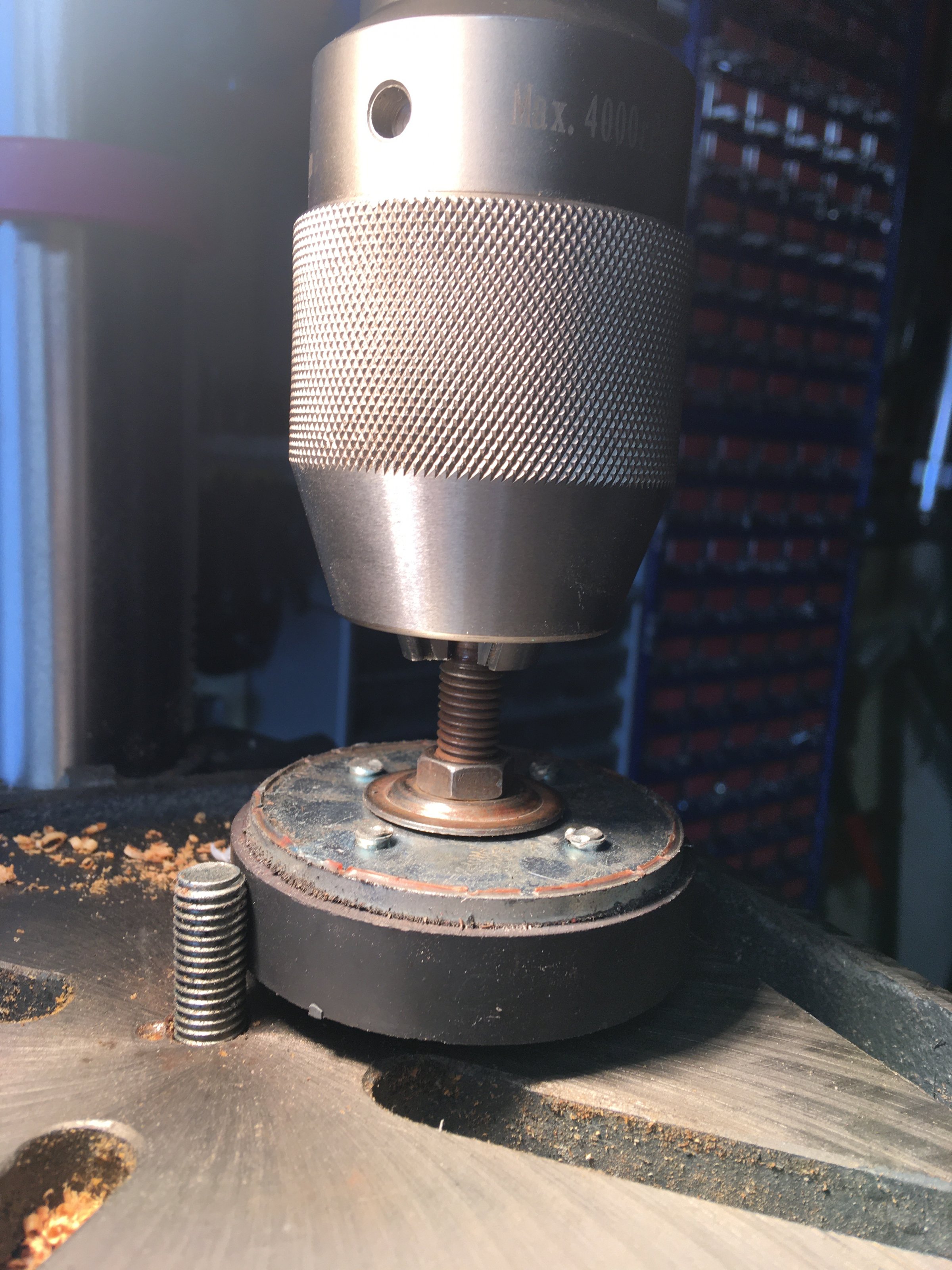

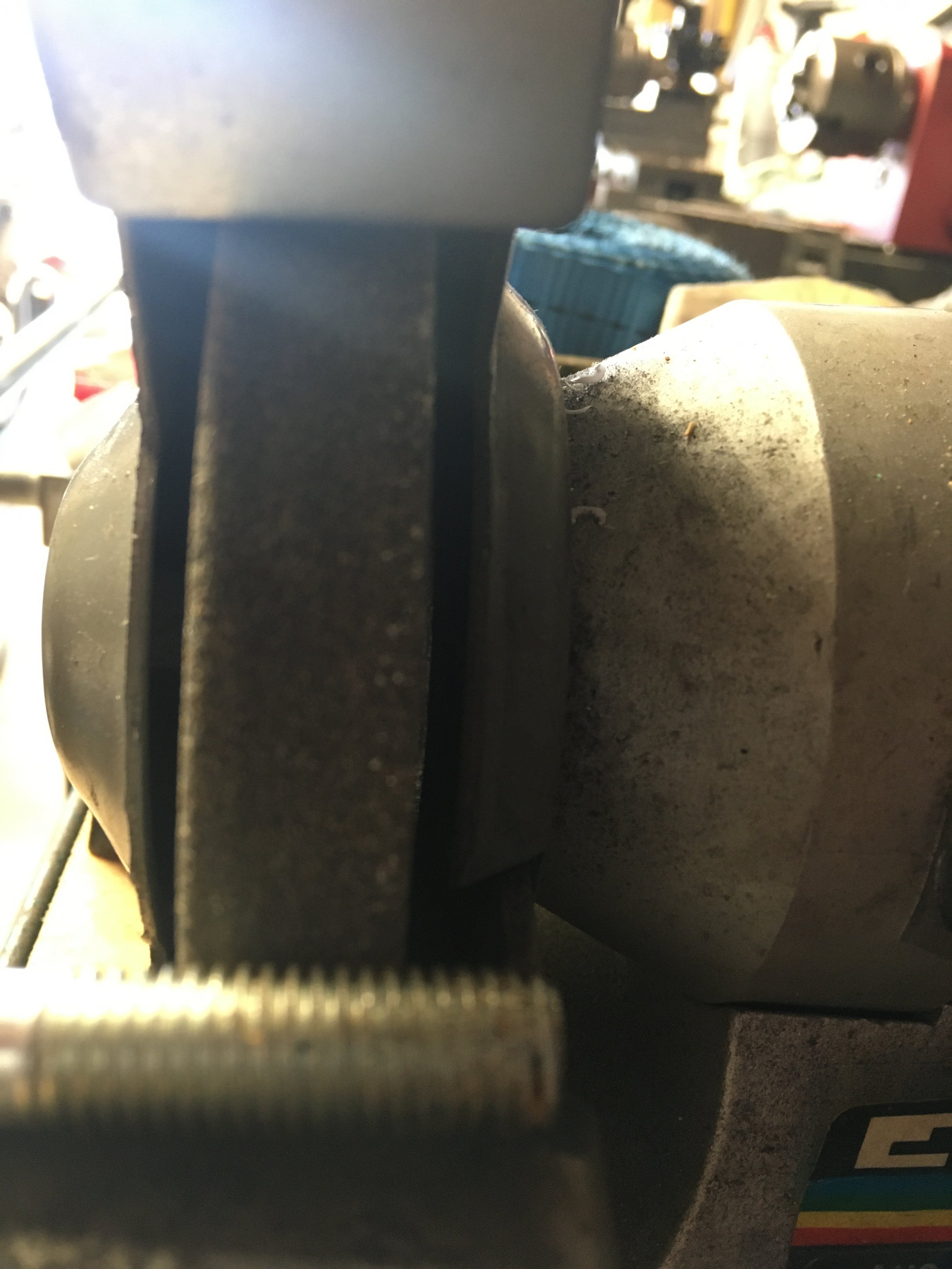

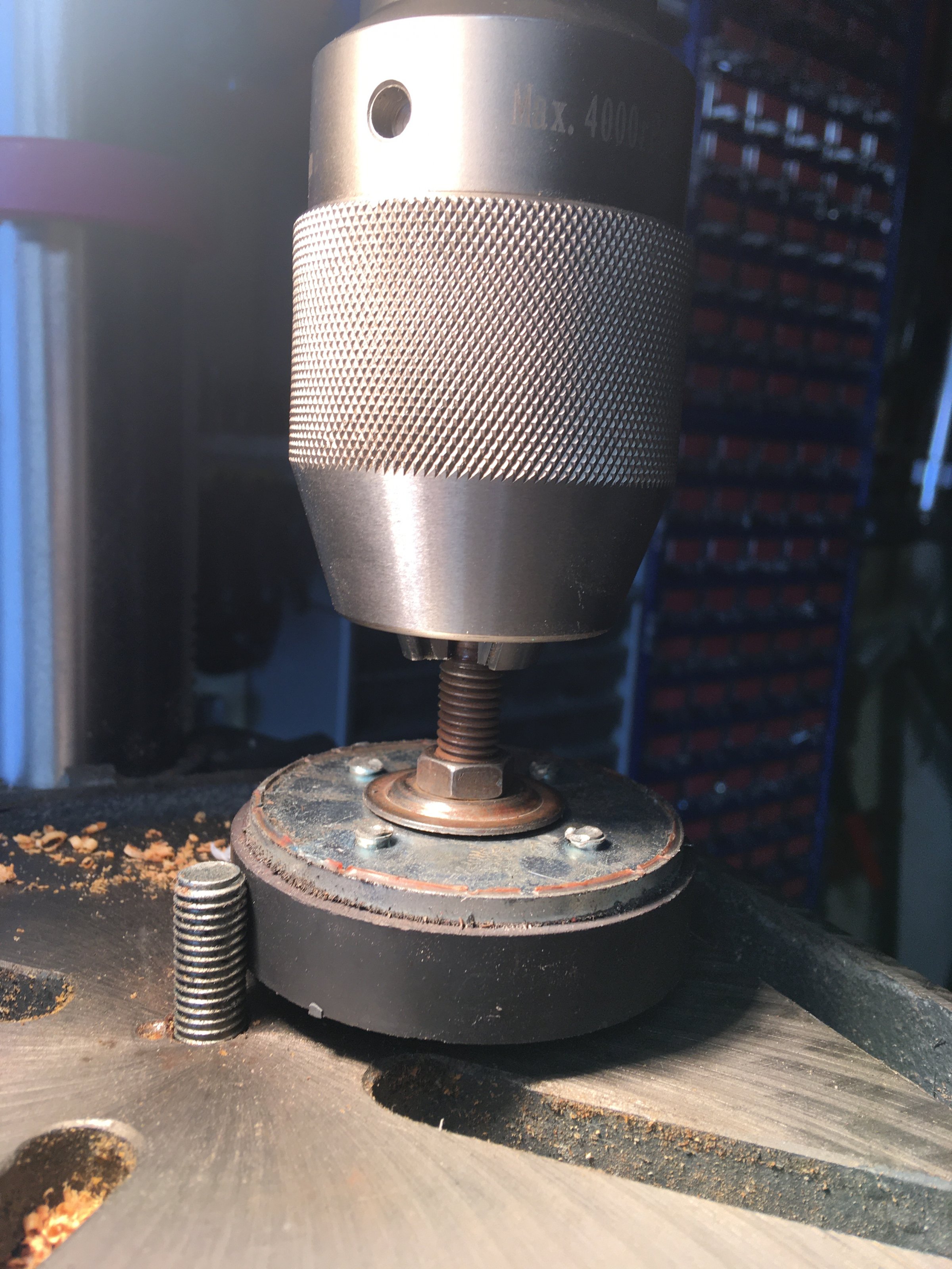

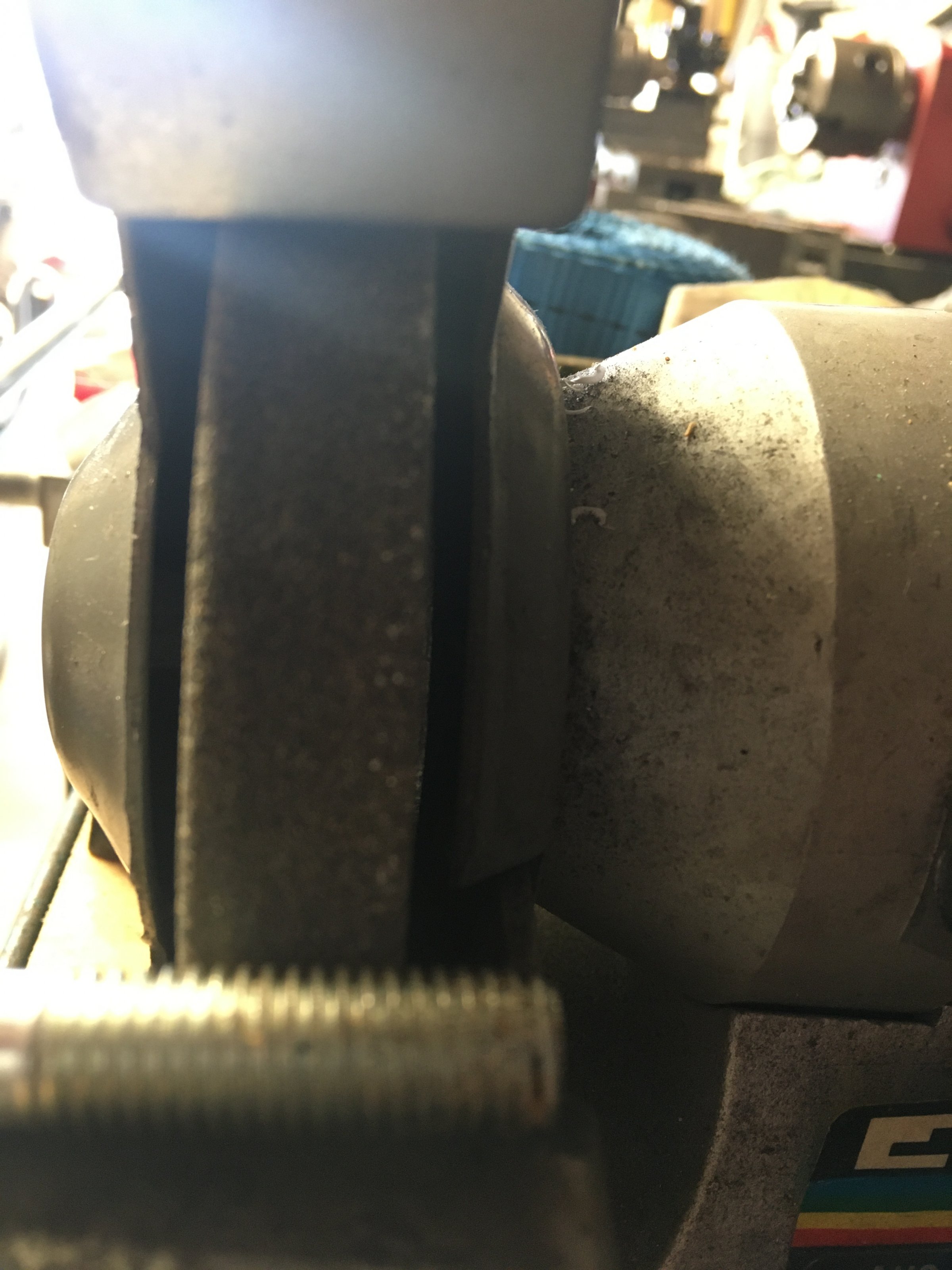

Hi Volker,
hanoi ischglar...
Mann braucht ja keine hochpräzise Passung, lediglich einen zylindrischen 8mm-Ansatz zum Aufschneiden des 8er Gewindes.
Drehbank wird eng...da hast Du Recht!
Aber bspw. quick and dirty per zylindrischem Rundschleifer, Schleifbock, freihand oder in Führung, da fiele mir schon was ein.
Klar, auch die Feile.
Bilder sind genauso quick & dirty, sollen nur Anregungen sein.
Rainer

Hallo
Hier meine Variante ohne dieses Klemmdingens mit Gummiüberzieher 😉
