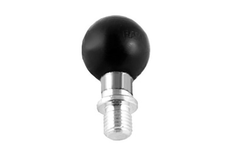

Hallo, ich hole dieses tiefschlafende Thema mal hoch.
Für meine 1250 GS suche ich den 558-B06 RAM Mount für meine Doubletake Spiegel.
Also mit einem M10 1.50 Gewinde, nicht mit der feinere 1.25 Steigung.
Wo finde ich sowas zu kaufen? Habe schon gesucht auf google, Ibay und Amazön.
FC Moto hatte die mal aber zz auch nicht auf Lager.
Ich würde gerne in der EU kaufen aber es scheint nicht so einfach zu sein.
ADV67
ADV67
27.08.2010
559
Luxemburg
1250 GS Trophy '23, R100GS '90 - KTM 690R '21
Gefunden: RAM B-349-1U passt und ist baugleich mit 558-B06 RAM. Also M10 x 1.5 Gewinde.
