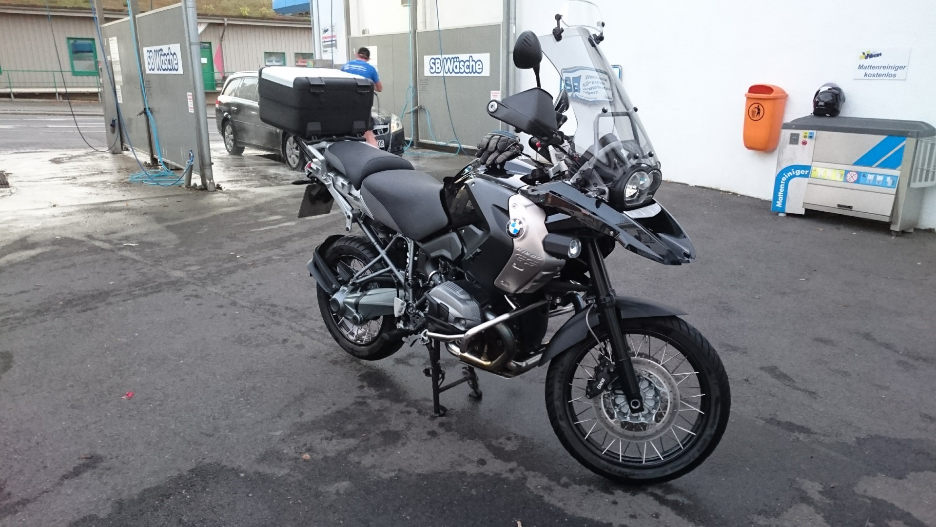

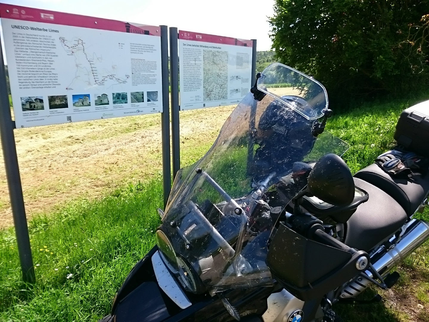

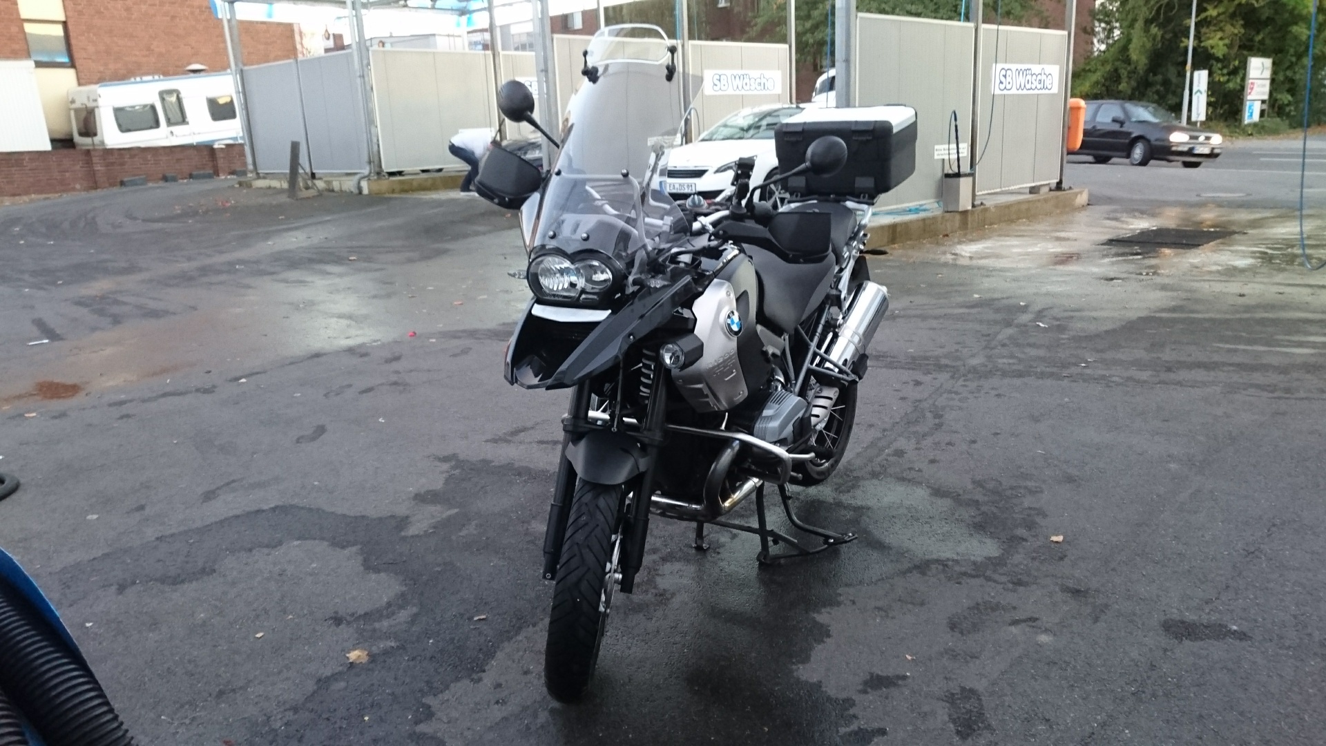

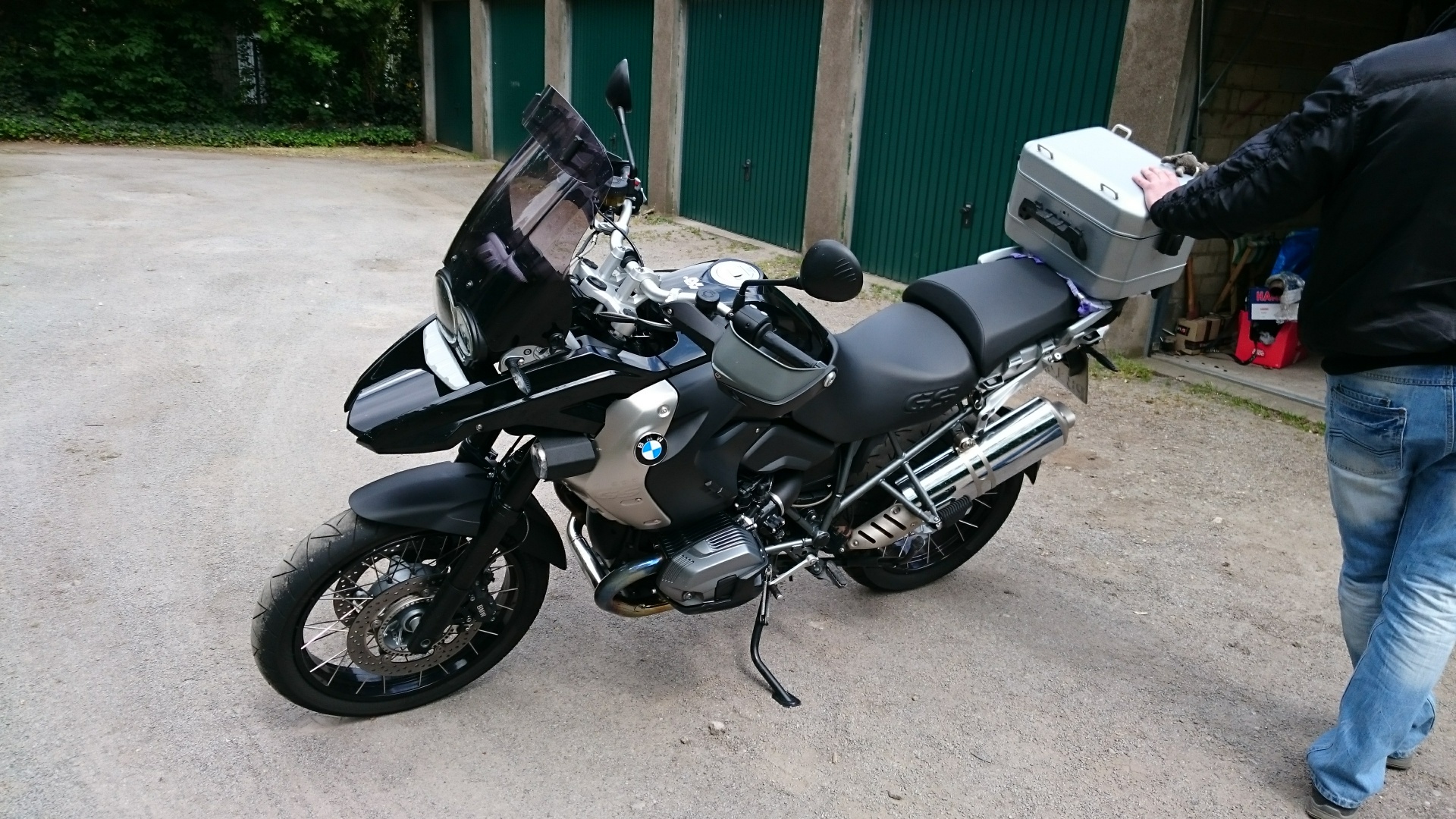

Hier noch ein paar andere Versuche / Sünden
es geht noch schlimmer siehe TopContainer
Manches Mal kann ich mehrere Fotos markieren und einfügen, heute ging es nur Einzeln
