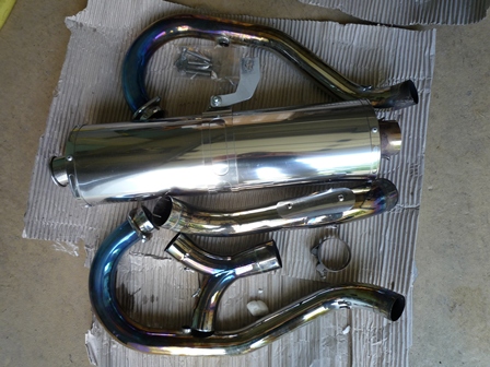

Hm das mit dem braun werden will ich nicht. Gibts da ne andere möglichkeit von SR-Racing ne komplettanlage zu verbauen bei der die Krümmer nicht braun werden? Will die so schön blau haben wie bei den original Krümmern.

Eure Probleme möchte ich haben! Halte die Anlage 12 min über 650°C und sie wird genauso blau wie Deine Krümmer. Dafür gammelt sie Dir aufgrund der Chromausscheidungen an den Korngrenzen schneller unterm A...h weg als Du gucken kannst. Anlauffarben, und nichts anderes ist das, sind auf Dauer tödlich für "Edelstahl".

Mußte halt vercvhromen lassen, dann wird's blau:cool:

bei meiner 07er GS hatte ich eine SR-Komplettanlage als verchromte Einzelanfertigung. Die Krümmer wurden herrlich blau. Habe die Anlage vor zwei Jahren verkauft.
Am besten bei SR-Racing nachfragen.

oder halt SR neu kaufen und beim lokalen Galvanikbetrieb verchromen lassen bevor sie das erste Mal montiert waren. Aber ich würde auch erst mal bei SR danach fragen. Meine Erfahrung mit denen lassen den Schluss zu, dass man dort viel für Kunden tut
